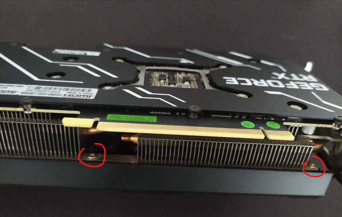

@Junin portugal Não rola, até tentei abrir a placa pra dar uma olhada nas fans mas pra chegar nela, aparentemente, preciso abrir a placa toda.
A parte do meio bloqueia alguns parafusos.
Infelizmente o jeito vai ser mandar pra garantia.

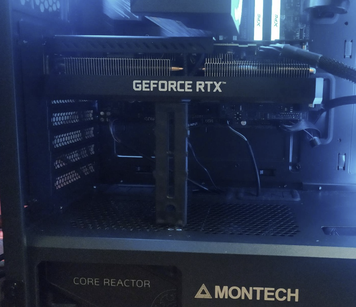

Até improvisei um suporte que aliviou o problema. Mas não resolveu 100%.
Mas preciso deixar o suporte em um ponto exato, perto da fan esquerda.
No começo achei que podia ser ela empenada pelo peso, mas se eu coloco o suporte na ponta direita, onde fica mais longe do parafuso, não muda nada.
Impressão que me da é de que a placa esta vibrando naquele exato ponto. Não sei nem se é a fan em si que ta ruim ou algum parafuso interno que não ta legal.
