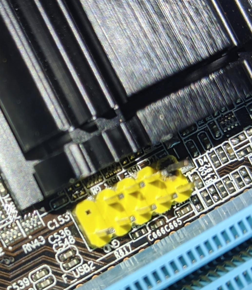

Olá pessoal .
Atualmente fiz caca e agora me encontro em dúvidas se ligo minha máquina. Coloquei um conector errado em uma das entradas para USB do painel frontal, visto que ao trocar de gabinete o conjunto de USB novos eram 3.0 e não tinha suporte. Logo encontrei um solto e conectei a placa-mãe.
Subiu um cheiro estranho e imediatamente desconectei. O conector estava queimado e a entrada correspondente tava preta.
Minha dúvida é: posso ligar novamente ou recomendam levar para uma assistência técnica
Grato desde já.
@Samuel_Moraes Bom dia
Esse pino é o 5 volts do USB.
Você tem multímetro, se sim coloque na escala de continuidade e veja se esse pino se está tendo continuidade com o GND (negativo).
Se não estiver em curto pode ligar porque não tem curto.
Esse conector USB o fio vermelho ele vai onde está carbonizado na placa-mãe, agora se você inverter ele vai dar um curto mesmo e o que você liga na porta USB vai queimar (pendrive, mouse, teclado, etc).
Esse conector USB derreteu porque foi ligado invertido.
