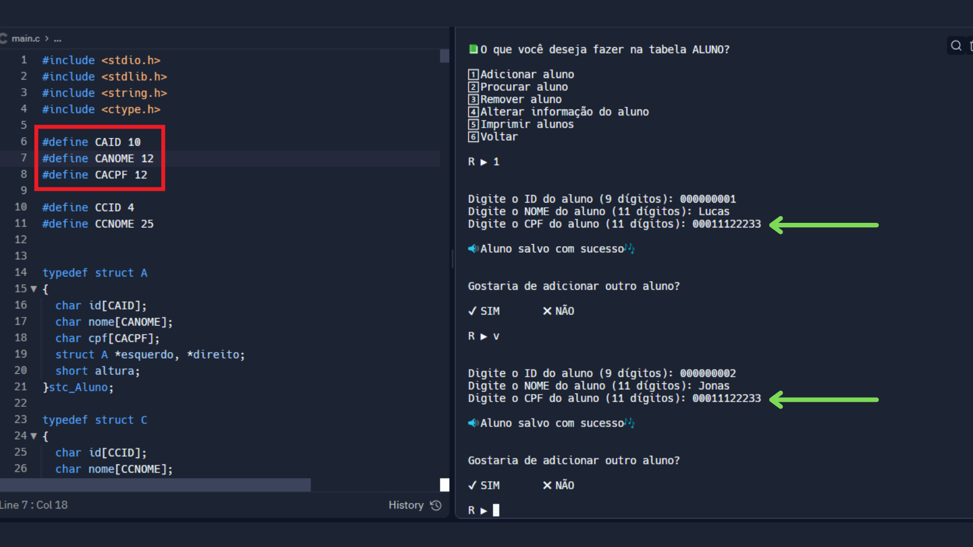

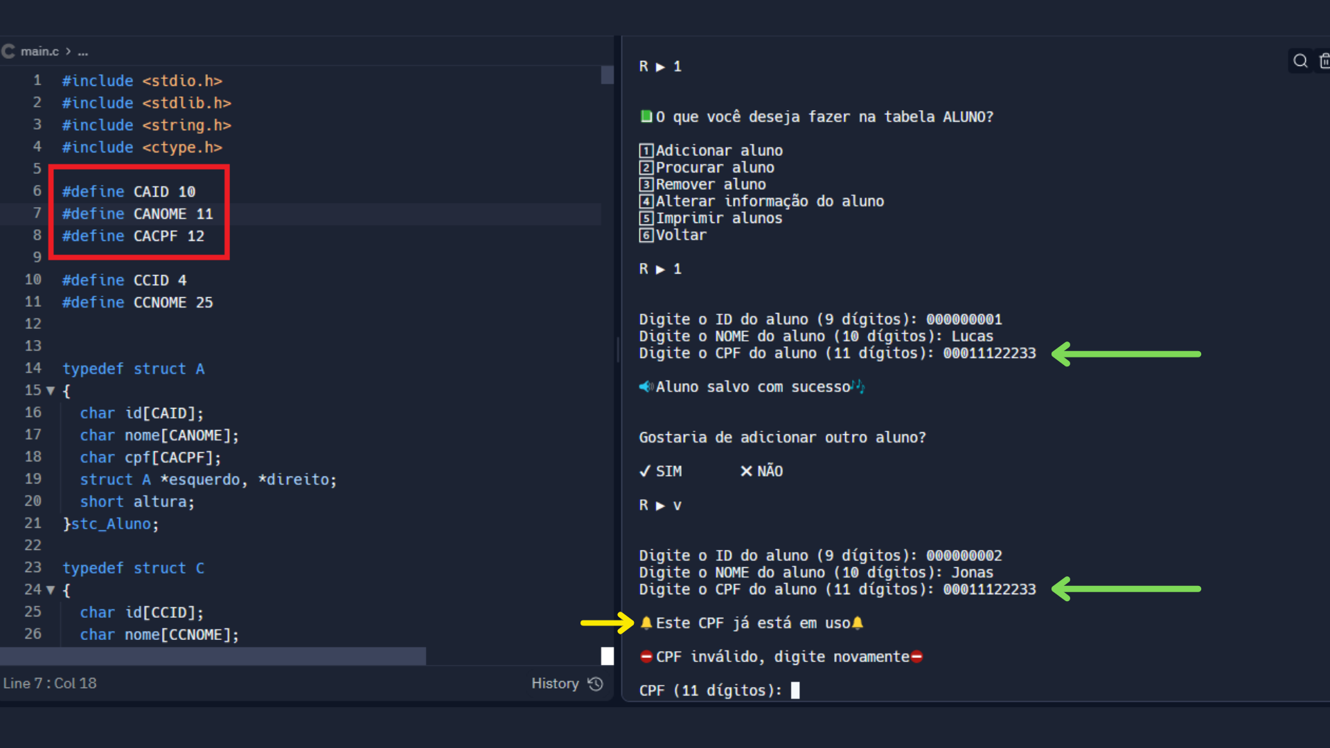

Ok, o passo a passo.
1º passo: clicar na opção 1 (tbl_Aluno) que te direcionará para o menu de 6 opções onde você escolherá a opção 1 novamente (Adicionar Aluno).

2° passo: adicione dois alunos como ilustrado na imagem 1, mas seguindo essas configurações que estão no início do código, dessa forma o código consegue detectar se o cpf digitado já existe no banco de dados:
#include <stdio.h>
#include <stdlib.h>
#include <string.h>
#include <ctype.h>
#define CAID 10
#define CANOME 11
#define CACPF 12
#define CCID 4
#define CCNOME 25
typedef struct A
  char id[CAID];
  char nome[CANOME];
  char cpf[CACPF];
  struct A *esquerdo;
  struct A *direito;
  short altura;
}stc_Aluno;
3° passo: adicione dois alunos como ilustrado na imagem 2, mas seguindo essas configurações que estão no início do código, dessa forma o código não consegue detectar se o cpf digitado já existe no banco de dados:

#define CANOME 12
#define CACPF 12
#define CCID 4
#define CCNOME 25
typedef struct A
  char id[CAID];
  char nome[CANOME];
  char cpf[CACPF];
  struct A *esquerdo;
  struct A *direito;
  short altura;
}stc_Aluno;
Até se CANOME > 12 o código também não funciona direito.

No caso do id ou cpf serem iguais, a função "compareAluno" deve/deveria retornar 1.
E sempre que for fazer um teste, apague o "arquivo.bin" criado anteriormente, ele fica abaixo da "main.c", é só clicar nos 3 pontinhos que aparece as opções.

Acredito que me pronunciei da forma errada, na verdade é quando igualo ou sobreponho o tamanho da string nome[ ] em relação a string cpf[ ], por exemplo: quando CANOME é <= 11, o código roda corretamente.
#include <stdio.h>
#include <stdlib.h>
#include <string.h>
#include <ctype.h>
#define CAID 10
#define CANOME 11  // <= 11 o código funciona
#define CACPF 12
typedef struct A
  char id[CAID];
  char nome[CANOME];
  char cpf[CACPF];
  struct A *esquerdo;
  struct A *direito;
  short altura;
}stc_Aluno;
Já quando CANOME >= 12 o código não consegue mais detectar se o CPF digitado já existe no banco de dados.
#include <string.h>
#include <ctype.h>
#define CAID 10
#define CANOME 12  // >= 12 o código não funciona
#define CACPF 12
typedef struct A
  char id[CAID];
  char nome[CANOME];
  char cpf[CACPF];
  struct A *esquerdo;
  struct A *direito;
  short altura;
}stc_Aluno;

#include <stdio.h>
#include <stdlib.h>
#include <string.h>
#include <ctype.h>
#define CAID 10
#define CANOME 12
#define CACPF 12
#define CCID 4
#define CCNOME 25
typedef struct A
  char id[CAID];
  char nome[CANOME];
  char cpf[CACPF];
  struct A *esquerdo;
  struct A *direito;
  short altura;
}stc_Aluno;

    fscanf(stdin, "%d", &a);
    printf("\n");
    switch(a)
      // Funcionalidades para a tabela aluno.
      case 1:
        do{
          fprintf(stdout, "\nO que você deseja fazer na tabela ALUNO?\n\n1-Adicionar aluno\n2-Procurar aluno\n3-Remover aluno\n4-Alterar informação do aluno\n5-Imprimir alunos\n6-Voltar\n\nR : ");

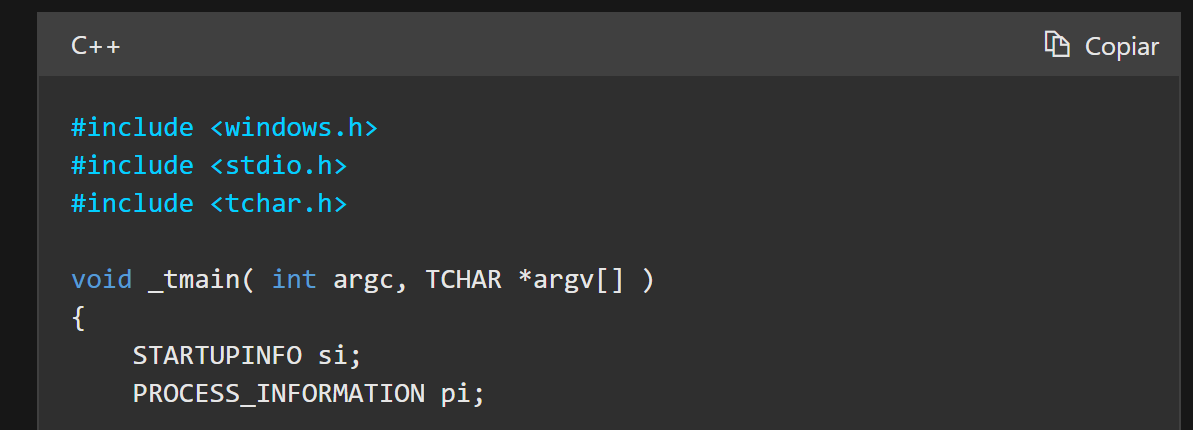

2 horas atrás, arfneto disse:
Algo como isso --- de https://learn.microsoft.com/pt-br/windows/win32/procthread/creating-processes por exemplo --- seria muito bom no forum
Mas com um outro botão para acrescentar os números de linha para referência 🙂
Você rodou o código que mandei e fez o exemplos que tem nas imagens? Consegue dar um panorama do que possa estar acontecendo?

Uma pessoa aparentemente encontrou o problema, na função "compareAluno" a condição para procurar pelo ID, NOME ou CPF é o tamanho da string, como na condição que verifica o NOME há um "<=", sempre que eu colocar um número >= 12 (que é o tamanho da string do CPF), o código não passará na condição do CPF. Vou dar uma formulada no código, se conseguir resolver encerro o tópico.
Consegui encontrar o erro, a invasão de memória deve ter ocorrido por falha do compilador ou do buffer, como disse anteriormente, o erro estava na função "compareAluno", as condições colocadas estavam dando conflito por causa da seguinte condição "else if(strlen(variavel) <= (CANOME-1))", dessa forma, ao cair uma string de tamanho igual ou maior que "char cpf[CACPF]" , o código fazia a comparação da string "cpf" digitada com a string "nome" já adicionada.
Forma errada do código:
int compareAluno(stc_Aluno **a, char variavel[]){
  int i, j, aux = 0;
  if(*a != NULL){
    if(strlen(variavel) == (CAID-1)){
      if(strcmp(variavel, (*a)->id) == 0)
        return 1;
      else if(atof(variavel) < atof((*a)->id))
        i = compareAluno(&(*a)->esquerdo, variavel);
      else if(atof(variavel) > atof((*a)->id))
        j = compareAluno(&(*a)->direito, variavel);
      if(i == 1)
        return aux = 1;
      else if(j == 1)
        return aux = 1;
      else
        return 0;
    else if(strlen(variavel) <= (CANOME-1)){ // erro nesta linha
      if(strcmp(variavel, (*a)->nome) == 0){
        return 1;
      int i = compareAluno(&(*a)->esquerdo, variavel);
      int j = compareAluno(&(*a)->direito, variavel);
      if(i == 1)
        return aux = 1;
      else if(j == 1)
        return aux = 1;
      else
        return 0;
    else if(strlen(variavel) == (CACPF-1)){
      if(strcmp(variavel, (*a)->cpf) == 0)
        return 1;
      if(i == 1)
        return aux = 1;
      else if(j == 1)
        return aux = 1;
      else
        return 0;
  else{
    if(aux == 1)
      return aux;
  return aux;
Forma correta do código:
int compareAluno(stc_Aluno **a, char variavel[], int opcao){
  int i, j, aux = 0;
  if(*a != NULL){
    if(opcao == 1){
        return 1;
        i = compareAluno(&(*a)->esquerdo, variavel, opcao);
        j = compareAluno(&(*a)->direito, variavel, opcao);
      if(i == 1)
        return aux = 1;
      else if(j == 1)
        return aux = 1;
      else
        return 0;
    else if(opcao == 2){
        return 1;
      int i = compareAluno(&(*a)->esquerdo, variavel, opcao);
      int j = compareAluno(&(*a)->direito, variavel, opcao);
      if(i == 1)
        return aux = 1;
      else if(j == 1)
        return aux = 1;
      else
        return 0;
    else if(opcao == 3){
      if(strcmp((*a)->cpf, variavel) == 0)
        return 1;
      if(i == 1)
        return aux = 1;
      else if(j == 1)
        return aux = 1;
      else
        return 0;
  else{
    if(aux == 1)
      return aux;
  return aux;

  • tem uma abstração da arvore AVL
  • o ponteiro info pode ser Aluno* para a árvore de alunos ou Curso* ou Coisa*. Genérico. C foi escrita para isso
  • cada curso pode ter uma árvore com os alunos matriculados
a struct Grade_Completa tem um vetor de ponteiros e cada um aponta para uma árvore de Curso. Você pode representar todos os cursos na escola em manaus como
  • 	grade_Completa grd_Manaus = { 0, NULL };
Essas funções
// Guarda em uma variável o NOME digitado.
char* nomeAluno(stc_Aluno* a)
E
// Guarda em uma variável o CPF digitado.
char* cpfAluno(stc_Aluno* a, int opcao)
por exemplo, são a mesma e copiou uma da outra. Pra que isso? E parece que isso era pra inserir um nó na árvore! É isso mesmo? E já pensou em descrever nos comentários o que é uma possível opção? vai gostar disso daqui umas semanas quando não lembrar mais do programa e for mudar algo.
        for (b = 0; aluno.nome[b] != '\0'; b++) d++;
Evite esses loops. É melhor desconfiar. Sabe que o campo tem um limite. Esse é o fim do loop. USE. Se o campo estiver corrompido e faltar exatamente o NULL vai zoar tudo.
Nunca escreva um código interativo. Você só vai ter problemas aqui ao identificar um CPF ou Aluno inválido e simplesmente mostrar uma pergunta na tela. Não faça isso. Nunc. Uma função lê o campo.  cpfAluno retorna um status se o campo for inválido, ou NULL. Só isso.
