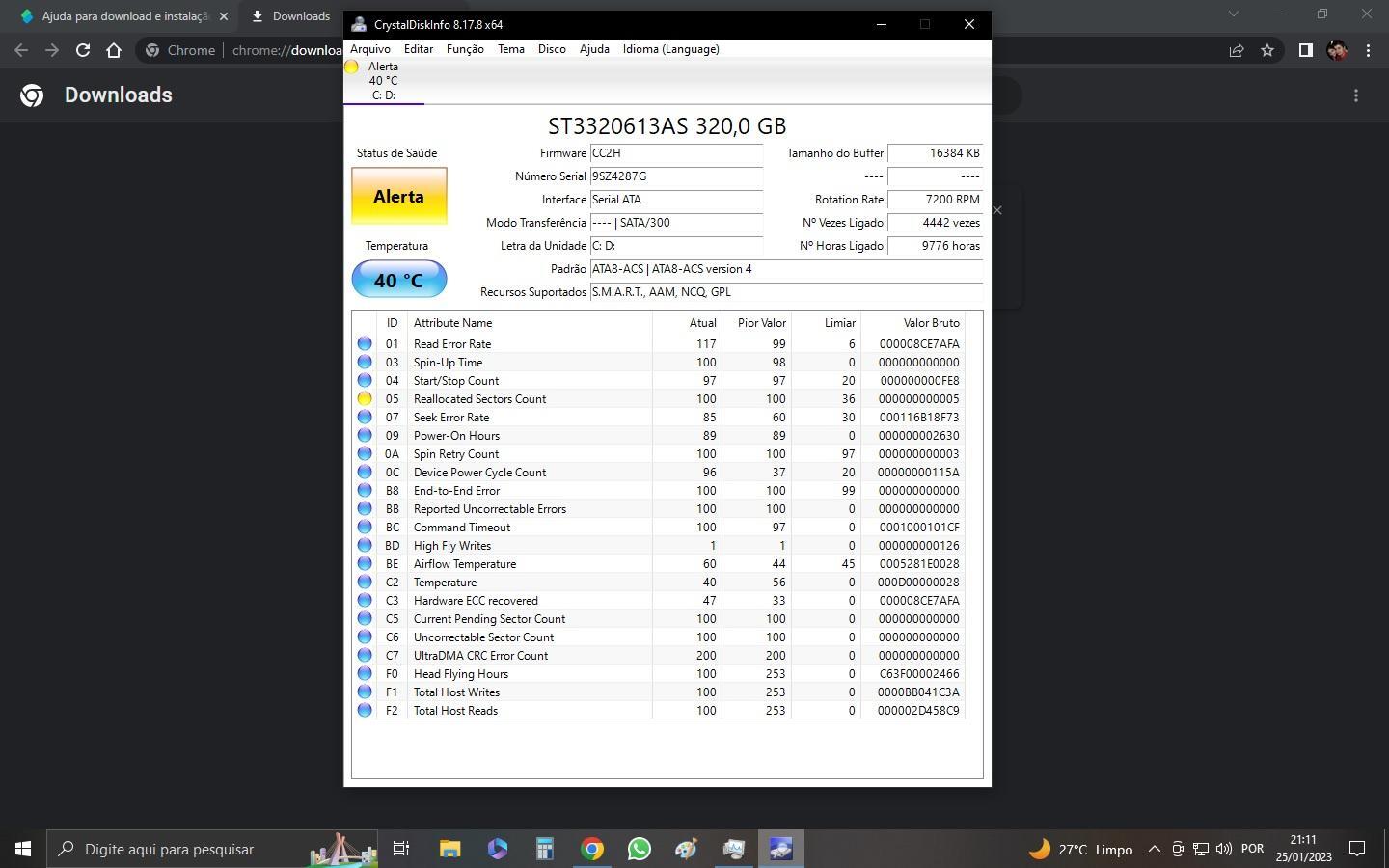

Mas os travamentos de hoje podem não ser de seu HD. Deixa aqui a imagem completa do programa gratuito CrystalDiskInfo para avaliarmos como está esse HD pois acredito que suas coisas estão mais seguras nele do que em SSDs.

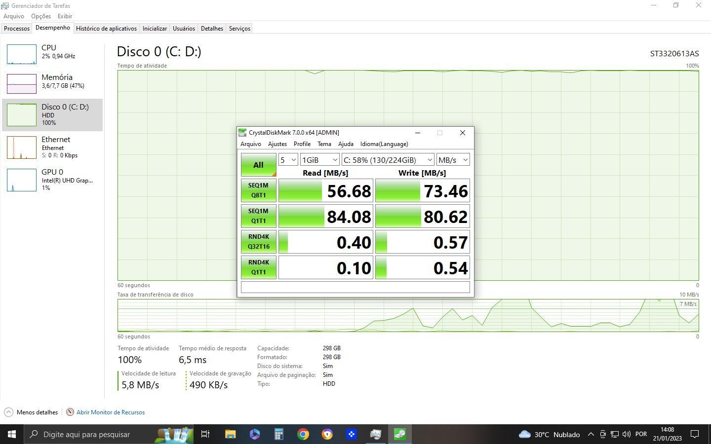

376440598_testecrystal.thumb.jpg.afb24d622c1eb1572189f3f9b1bcbe81.jpg@Henrique - RJ  @joe_federal fiz alguns testes na inicialização, marquei a entrada e durante uns 15min o HDD ficou em100%, OBS: vários programas desabilitados na inicialização.
Referente ao teste CrystalDiskMark sou leigo no assunto então vou enviar essa imagem pra vcs avaliarem.

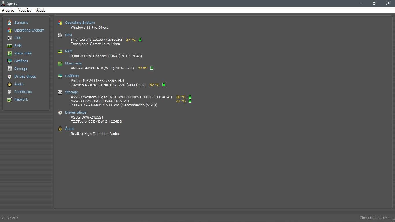

Tenho este Foguetinho desde 2019, com o SO e Programas Instalados no M.2 SSD NVMe XPG GAMMIX S11 Pro de 238GB:
Recomendo Veemente, que adquira Um e Instale na Sua Maquina, que ela vai Mudar da Agua Para o Chivas Royal Salute de 21 Anos e Você vai ganhar velocidade, tanto em Iniciar/Finalizar o Windows, como em Programas e Jogos.

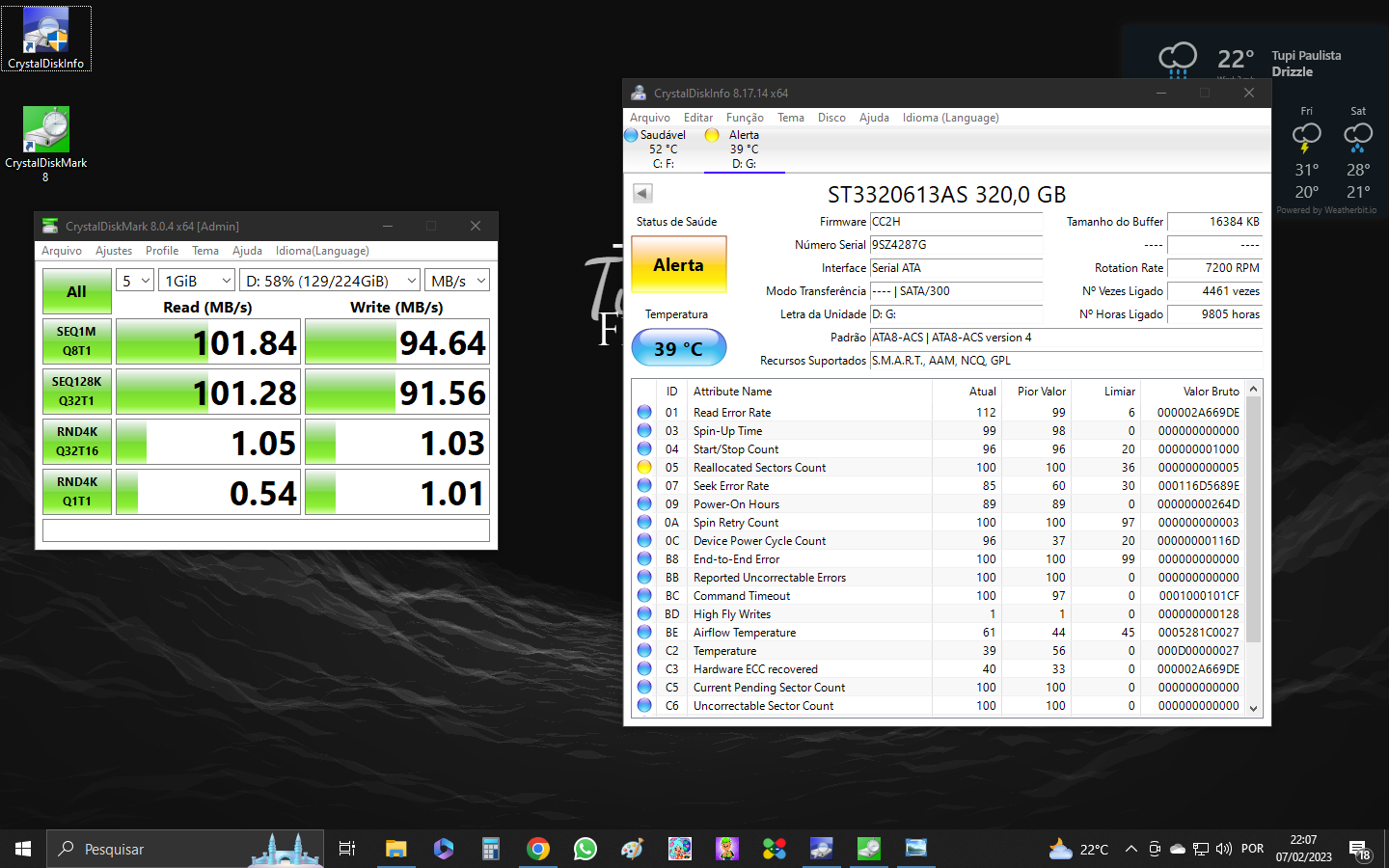

Mande para nós o print do CrystalDiskMark
Só pra ver o antes e depois.
