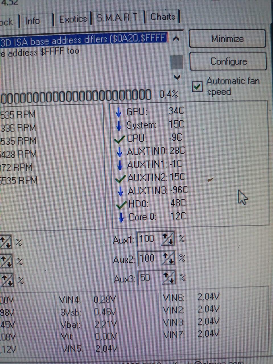

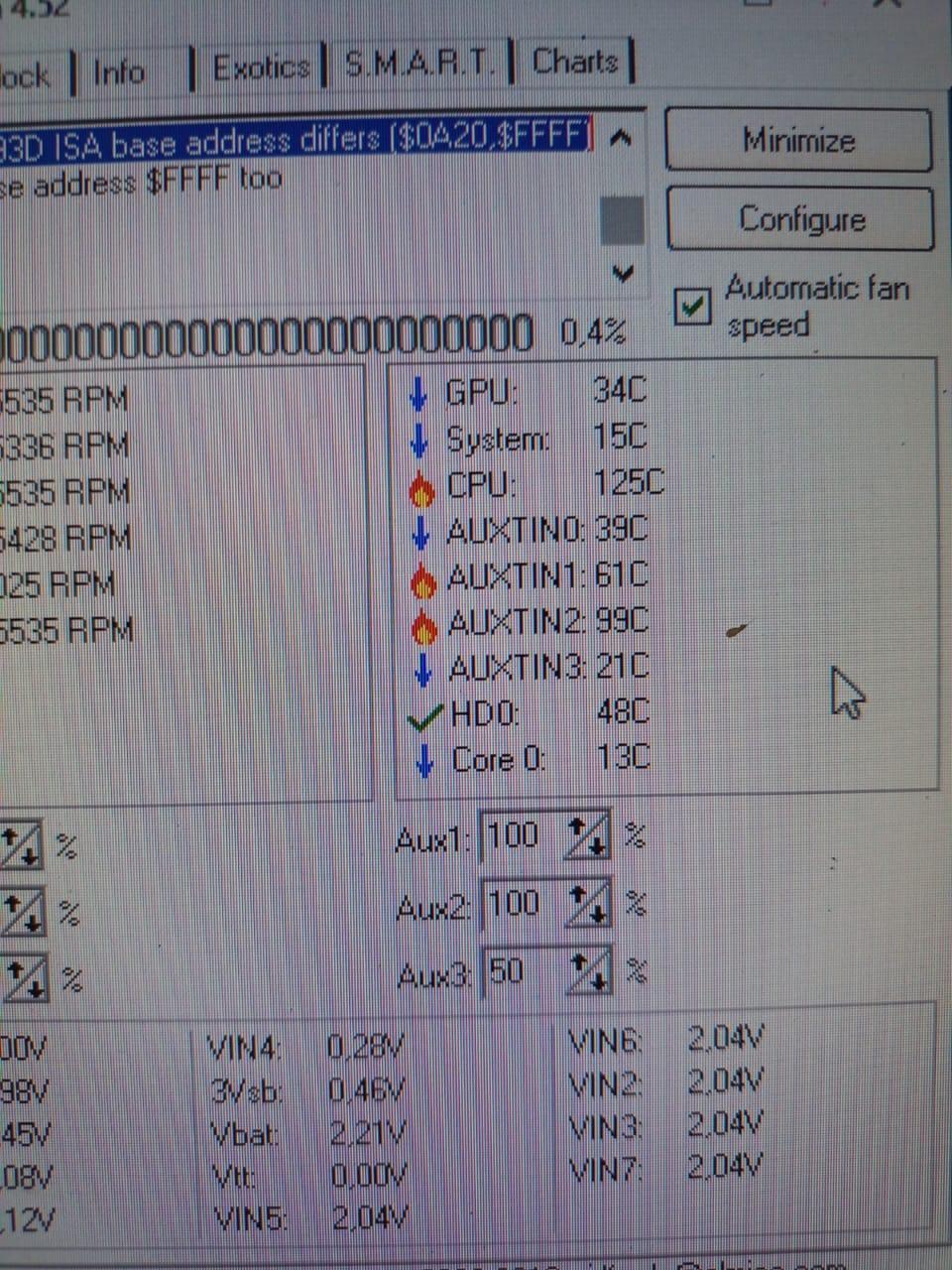

placa-mãe Huananzhi x99 QD4 / xeon 2650 V4. Sempre uso programas para monitorar o Hardware e no SpeedFan tenho esta mensagem ( nuvoton nct6793d at $a20 msg : warning: nuvoton nct6793d isa base address differs ($0a20,$ffff) ). A temperatura do CPU oscila de -6 a 125 graus. Alguém pode me orientar ?

  Em 22/01/2023 às 04:23, Flecha77 disse:
Expandir
Está alertando que está em endereço diferente. Deve estar conectado na porta errada que justifica erro de leitura.

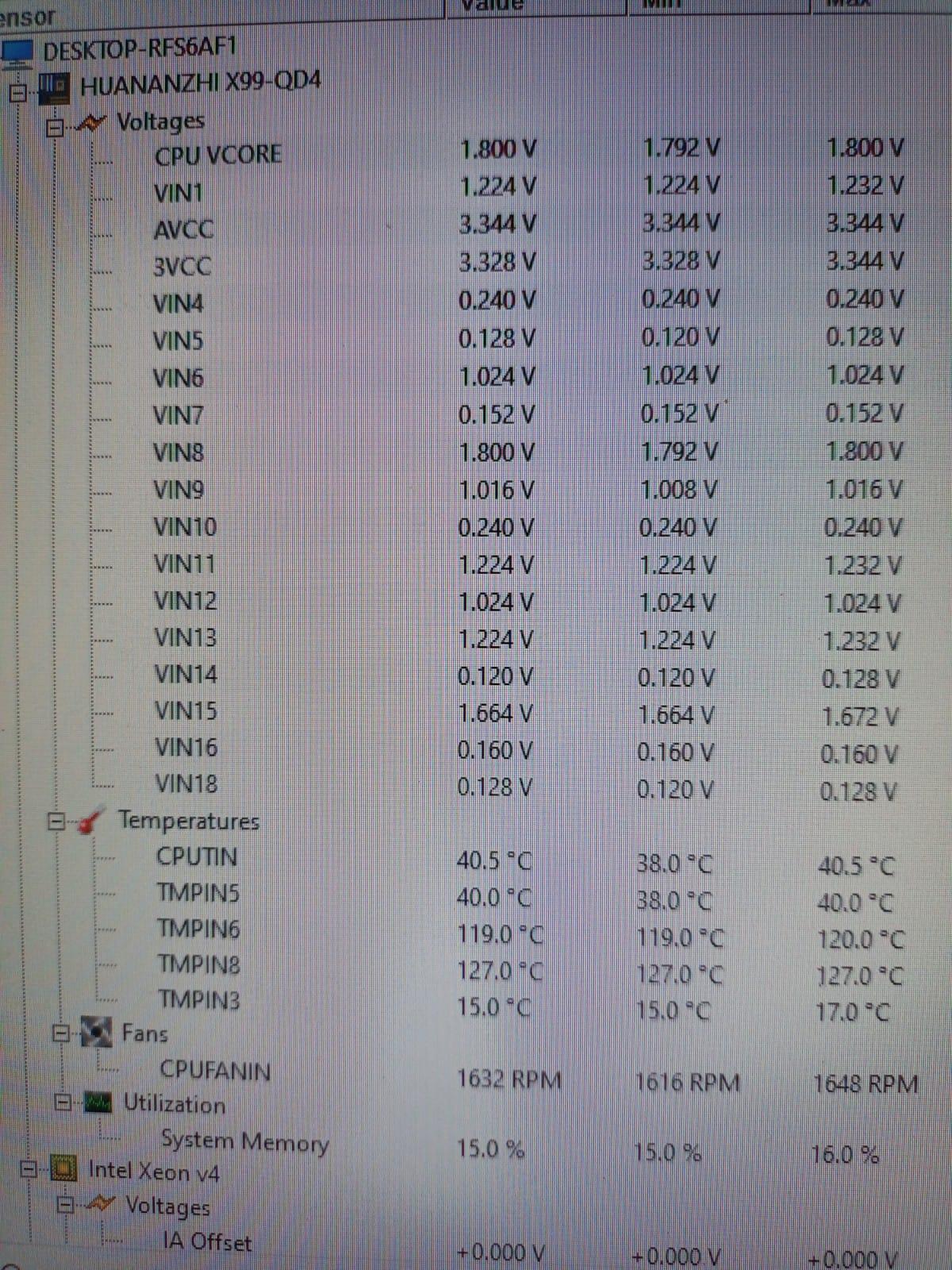

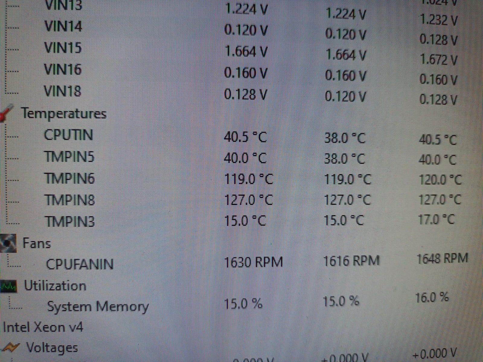

Obrigado, antes de tudo. Mas gostaria de identificar se tem problema na MB ou no Processador. Segue mais leituras para analise. HW, Open Hardware e Real Temp;tambem acusam temperatura a mais de 100°C.
O clock (processador) oscila intermitente ao máximo (2.4 para 2.9), mesmo com unlock desabilitado na BOIS.
Já é a segunda placa que me deixa cabreiro; a outra é Machinist RS9.
placa-mãe chinesa tem os sensores zoados mesmo, pode ficar tranquilo. Nos testes que fiz na minha, o que mais se aproximou da medição "correta" é o Open Hardware Monitor (medi usando termometro mesmo). Os sensores com 100 graus e com negativos voce pode desconsiderar.
