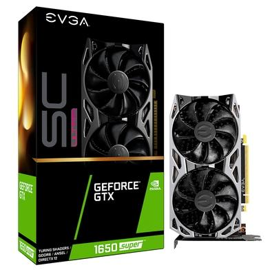

Boa tarde, já tem alguns meses que percebi que o fan da minha placa de vídeo quando eu ligo o PC ela gira e depois do sistema ter iniciado o fan para de girar, é normal? é alguma tecnologia que só gira o fan quando eu abro um jogo por exemplo?
Eu só percebi isso quando eu abri a lateral do gabinete.
Minha placa de vídeo é uma GTX 1650 super
https://br.evga.com/products/product.aspx?pn=04G-P4-1357-KR
mas, se caso não gostar, como eu, pesquise bastante sobre curva de fan, ou depende do software da placa de vídeo tem pra desabilitar isso, prefiro preservar a saude do hardware da placa de vídeo do que a ventoinha

O fan stop também auxilia a preservar a vida útil da placa. O maior desgaste vem dos ciclos térmicos, o aquecer-esfriar associado a manter placa em idle/desligada e depois em alto uso. Tanto o número de ciclos quanto a amplitude da variação térmica. O que o fan stop faz é impedir que a temperatura baixe excessiva e desnecessariamente quando a placa está em idle, como ocorre quando o fan está funcionando, mesmo que no mínimo. Então com o fan stop ligado, você tem ciclos térmicos que vão, por exemplo, de 60 a 80 graus, delta T de 20 graus. Com o fan stop desligado, a temperatura cai a 30 ou 40 em idle, fazendo com que a amplitude dos ciclos térmicos seja de 40 ou 50 graus.

Discordo, mas respeito, trabalho a 20 anos no ramo, pego muita coisa diariamente, já fiz diversos upgrades na minha maquina e já passei por muita coisa, o próprio Ronaldo Buassali condena esse stop fan, tem raiva desse recurso!
Cansei de pegar jogos normais onde a maquina dava tela azul, onde caia frames do nada, ai você ia lá ver e tava batendo 85 pra mais de temperatura, ai só o fato de desabilitar isso, ou ajustar uma curva de fan básica, nada absurdo, caia 10 graus de temperatura, os clocks da placa de vídeo ficava mais alto, fps fixava normal.
É questão de experiência do dia a dia, dis frios aqui, da pra deixar essa coisa ligado, esse stop fan, mas meu amigo, quando bate o calorzão, não tem pc que aguente, teorias e teorias eu nem vou atrás, prefiro experiência própria.
