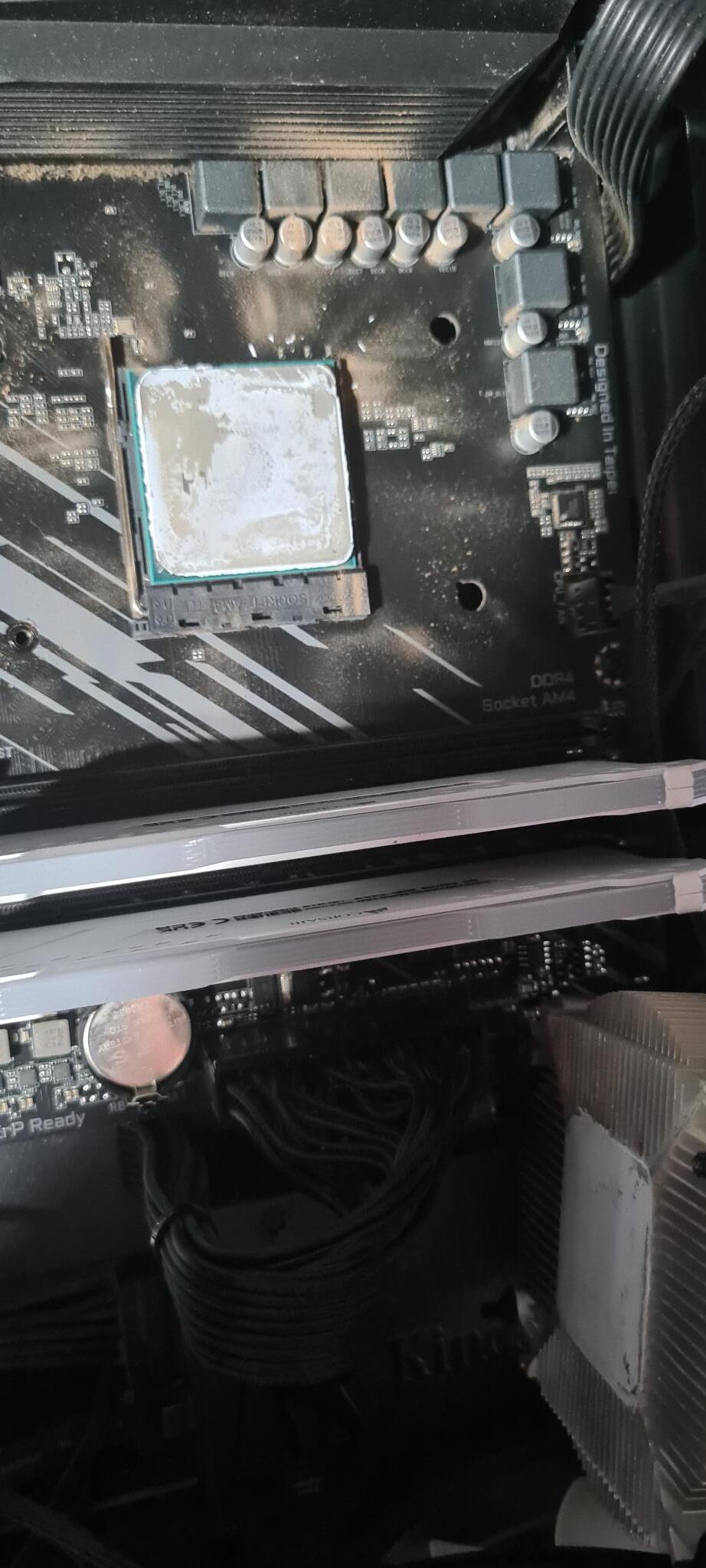

Tava fuçando aqui, e vi que minha pasta termica está ressecada, será que pode ser isso o motivo do desligamento?
Com certeza, mas precisa ver se essa é o único problema. E já que você desmontou o cooler, terá que trocar. Mesmo se a pasta tivesse boa, a troca é obrigatória, pois a condução não voltaria a ser a mesma.
Aparentemente é problema de superaquecimento.

Essas ocasiões provavelmente é quando demanda mais uso do processador, consequentemente esquentando mais, e desligando automaticamente por segurança.
Limpe todo esse resto de pasta térmica, do processador e do cooler, coloque uma pasta térmica nova (uma gota do tamanho de um grão de ervilha, bem centralizada), coloque o cooler novamente, fixe bem, de maneira uniforme e que fique bem preso, sem folga alguma.
