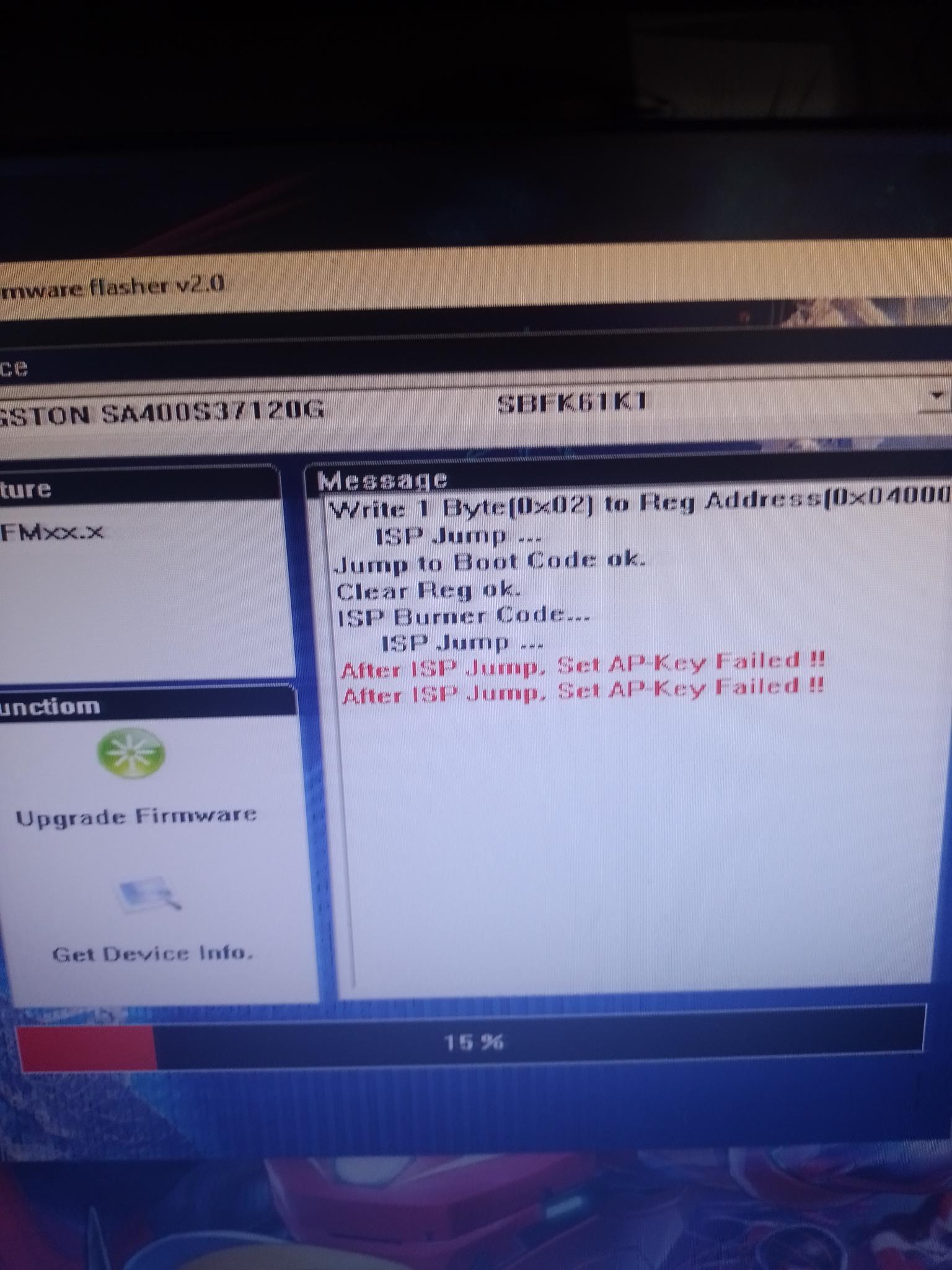

Fala pessoal, fiz os procedimentos para restaurar meu SSD, mas  ele não carrega 100% no executável "fw", da sempre um erro, "After ISP jump, Set AP-Key Failed !!". Alguém sabe outra forma de restaurar ou não dar esse erro?

ressaltando lucas, o kingston sa400s37-240gb com essa firmware aqui pra mim deu certo, regravei, agora o de 480gb não consegui achar a frimware ainda, vou precisar levar na garantia.
Para saber se são autênticos tem que baixar o KSM do fabricante, é o utilitário da Kingston:
https://www.kingston.com/br/support/technical/ssdmanager
Se o SSD não for listado no programa (não for reconhecido), significa que é uma falsificação.
Se ele for reconhecido é porque é autêntico e pode ser que apareça no próprio programa a firmware de atualização ou não.
