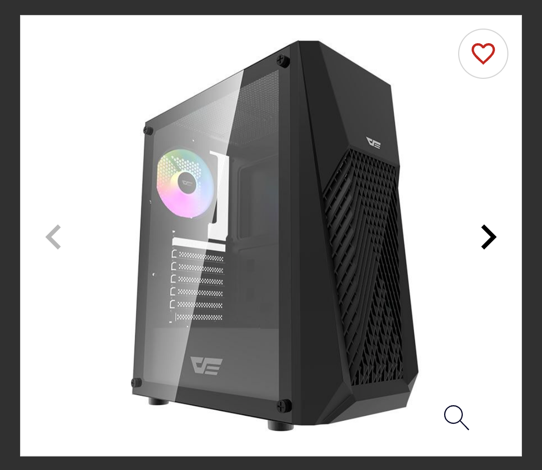

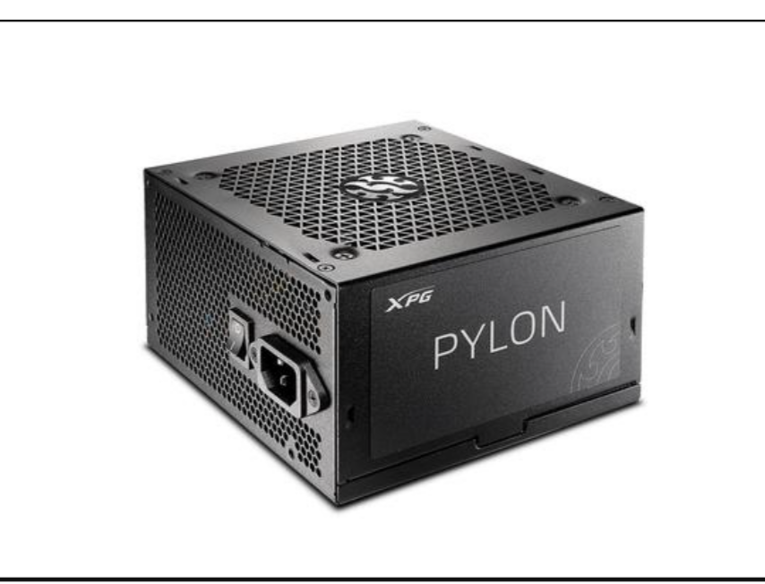

Tenho uma XPG Pylon 650w, ela cabe na parte inferior (em baixo) desse gabinete? Não vejo nada falando o formato suportado ou tamanho máximo da PSU para o local embaixo do gabinete

qualquer compra após receber você tem 7 dias para devolver se quiser. se for um gabinete ATX padrão a fonte vai encaixar sem problema.
@Alex Camus É porque um outro gabinete da aigo, falou que suporta FONTE até 140mm, e a minha fonte é um pouquinho maior que isso, será que dá alguma coisa por essa que estou querendo comprar ser da mesma marca?
qual o gabinete que você quer comprar??

As dimensões da XPG Pylon são 140 x 150 x 86mm.
O painel traseiro dela (onde tem o interruptor, entrada do cabo e o face por onde ela é fixada no gabinete) tem 150mm x 86mm.
Portanto, 140mm corresponde à profundidade e bate com a especificação do gabinete que você citou. E também não vai causar problemas com o gabinete que você quer comprar.
Repito mais uma vez, tanto o gabinete quanto a fonte seguem o padrão ATX.
Você só não vai conseguir encaixar eles caso exista algum erro de fabricação nos esquemas de furação. Mas isso é um evento bem improvável e está totalmente fora do seu controle e caso aconteça é só fazer a troca do produto.
Você talvez teria problemas com uma fonte 180 x 150 x 86m (o que não é o caso da XPG Pylon 650W) se o gabinete não tiver a opção de remover a baia de HDs.
