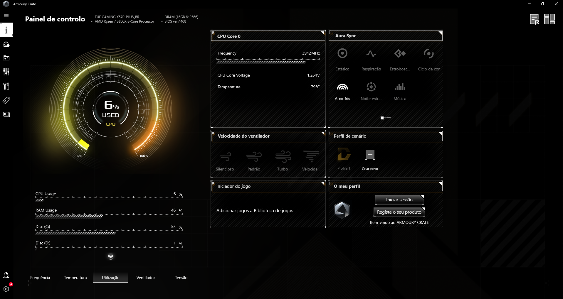

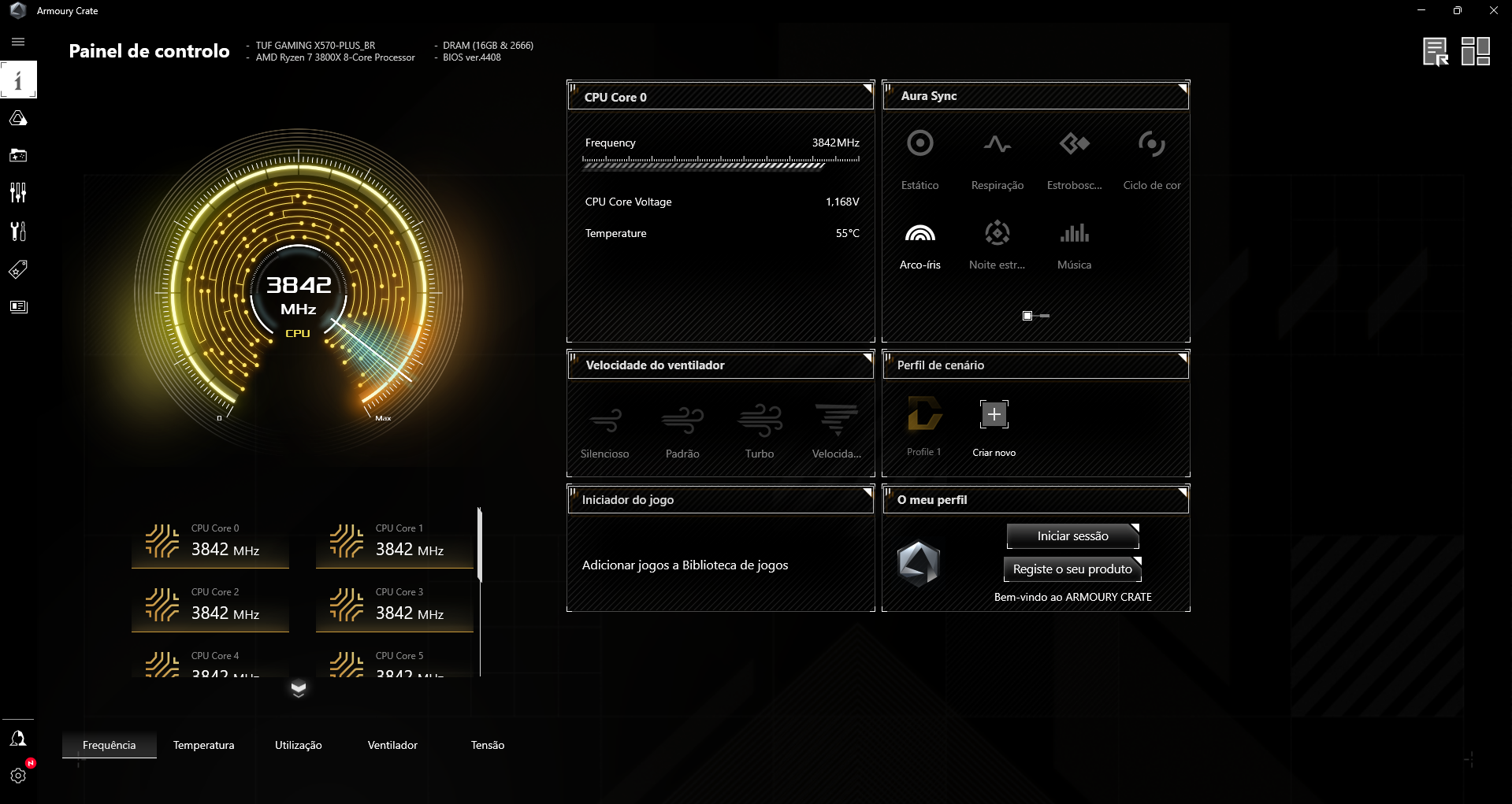

Estava utilizando o computador quando notei ele ficando com lag gráfico, isso sem estar realizando nenhuma tarefa de alto desempenho. Até que então, ele desliga sozinho. A temperatura constava 85 graus no momento e depois ficou resetando até subir para os 100 graus. Atualizei a BIOS caso pudesse ser isso, mas mantém até então o mesmo superaquecimento. Enviar uma foto assim que liga o computador e as temperaturas marcando e uma outra pra onde subir:

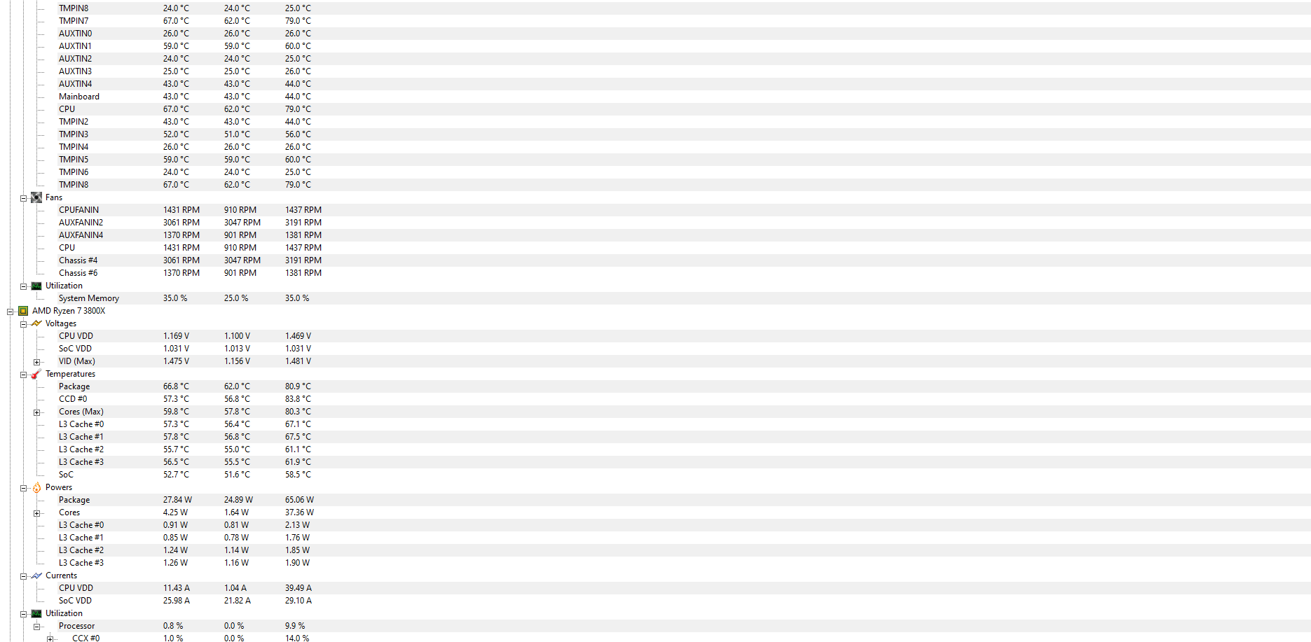

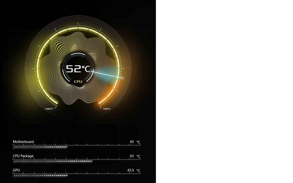

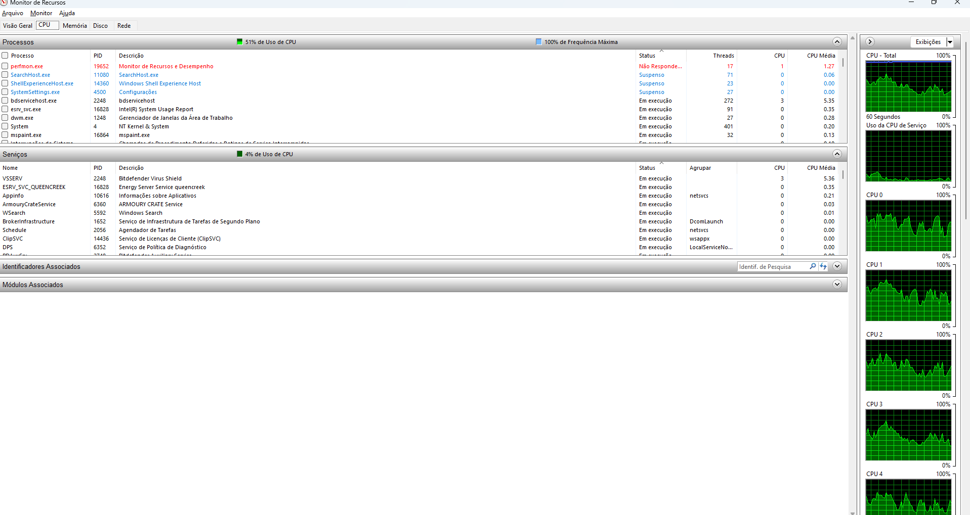

@Entusiasta da Elétricaenviando fotos atualizadas, tanto da BIOS quanto HWMonitor no instante que ligo o computador (fica entre 67 e 80 graus - o que acredito que deveria ficar assim caso tivesse já exigindo da máquina e não só com Windows aberto) e nem abro nenhuma aplicação que exija da CPU. E também do uso da CPU. O Monitor de Recursos oscila entre 3 e 15%, pelo que vi rapidamente.
Obs. Não sei se enviei tudo que precisavam para entender mais, caso não, me orientem que envio com prontidão.
