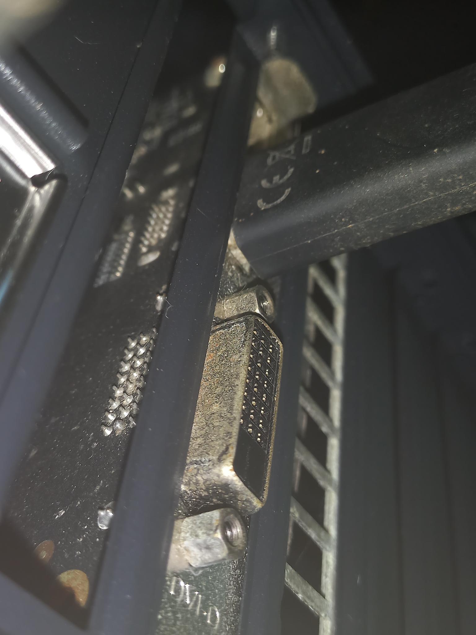

Oxidação do meu antigo setup...

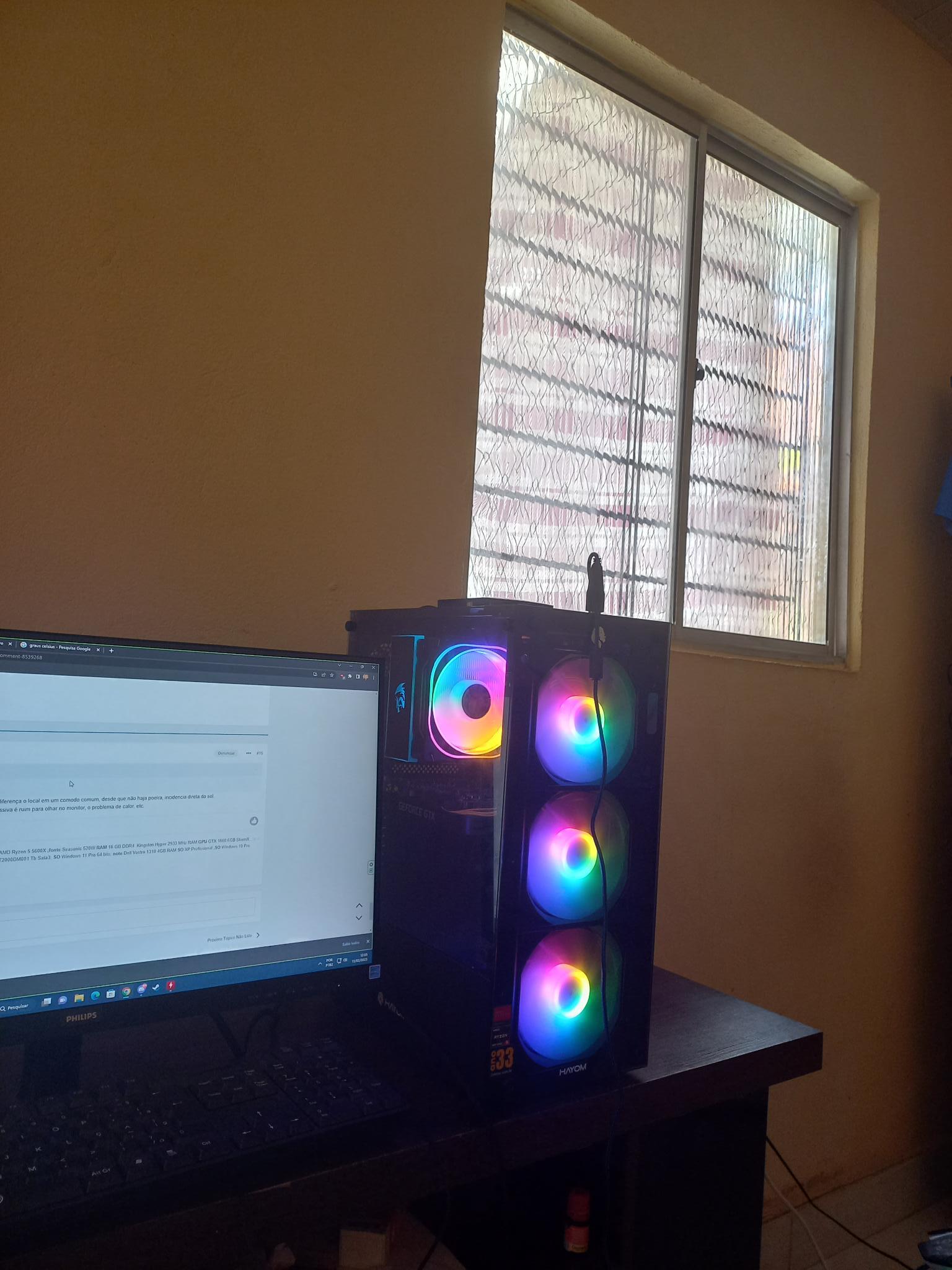

tem algum problema eu usar o pc próximo a uma janela?

Deus me livre.
As placas hoje em dia estão sendo construídas com metais cada vez mais vagabundos (reciclados?), quanto menos nobre o metal é, mais suscetível a oxidação ele é. Os crescentes relatos nos últimos tempos me fazem acreditar nisso.
Essa oxidação aí já te impede de acionar a garantia da placa.
Felizmente foi só os conectores externos que foram afetados!
O que pode ser feito:
- Limpar essa oxidação com isopropanol e uma escova (acho que já chegou no estado de corrosão, talvez tenha que lixar).
- Passar um WD 40.
- Trocar os parafusos (se tiver igual, se não tiver vai ter que limpar eles).
- Após isso, procurar maneiras de isolar esses conectores para impedir que oxide novamente. Eu uso aqui protetores de silicone e fita isolante nos conectores que eu sei que nunca vou usar. As chances de uma ***** dessa entrar em curto e ferrar a placa é quase 0, mas não gosto de arriscar.
- Se quiser ser ainda mais radical, pode passar uma camada de esmalte ou tinta. O problema é que eu acho que isso também faz perder a garantia.
- Se não quiser perder a garantia, use WD 40 ou Corrosion X e fique renovando a cada 3 meses. Lembrando que se for acionar a garantia, esses produtos precisam ser removidos.
Bom, aí tem que ver a situação do uso do PC, na verdade não faz diferença o local em um comodo comum, desde que:não haja poeira, incidencia direta do sol...
Pessoalmente vejo só a comodidade, ou seja, incidencia solar excessiva é ruim para olhar no monitor, o problema de calor, etc.

agora, Marcelo Maia disse:
Acha que é saudável usar o pc pero da janela?

Está tranquilo. Acho que você não deve equentar muito nessa questão de corrosão, seria muito crítico se fosse em uma regiaão de muita maresia direta. Uma vez fiquei em uma pousada á beira mar e o fenomeno da condensação de água era muito crítica, ficam gotas mesmo em qq superfície metálica devido ao ar condicionado. Se for o seu caso o melhor remédio é ligar o PC antes de desligar o ar e abrir as janelas.
Quando a temperatura equilibrar pode desligar.
