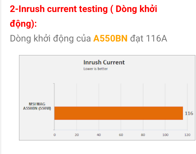

13 minutos atrás, 1lokos disse:
CV: Simply nothing more than VS (see next bullet), but with Bronze efficiency. Sleeve bearing fan, no Jap caps, double forward, group regulated.
Só lembrando que a CV650 usa um projeto melhor já com step-down converter (DC-DC), mas o modelo de 550 é ruim.

36 minutos atrás, Gabriel Araujo de Mattos disse:
@Tiberio Ele serve pra na hora de ligar o pc. Mas um dos tecnico no pc pessoal dele teve o mesmo "problema" mas dps de 2 anos consegue usar d boa o pc
O termo correto seria
Inrush current testing, realmente é um pouco alto, mas isso não torna a fonte ruim.

2 horas atrás, Tiberio disse:
Esse artigo aqui explica melhor o que é o power Good, acho que esse técnico deu uma viajada.
 Abaixo de 250ms está ok.
