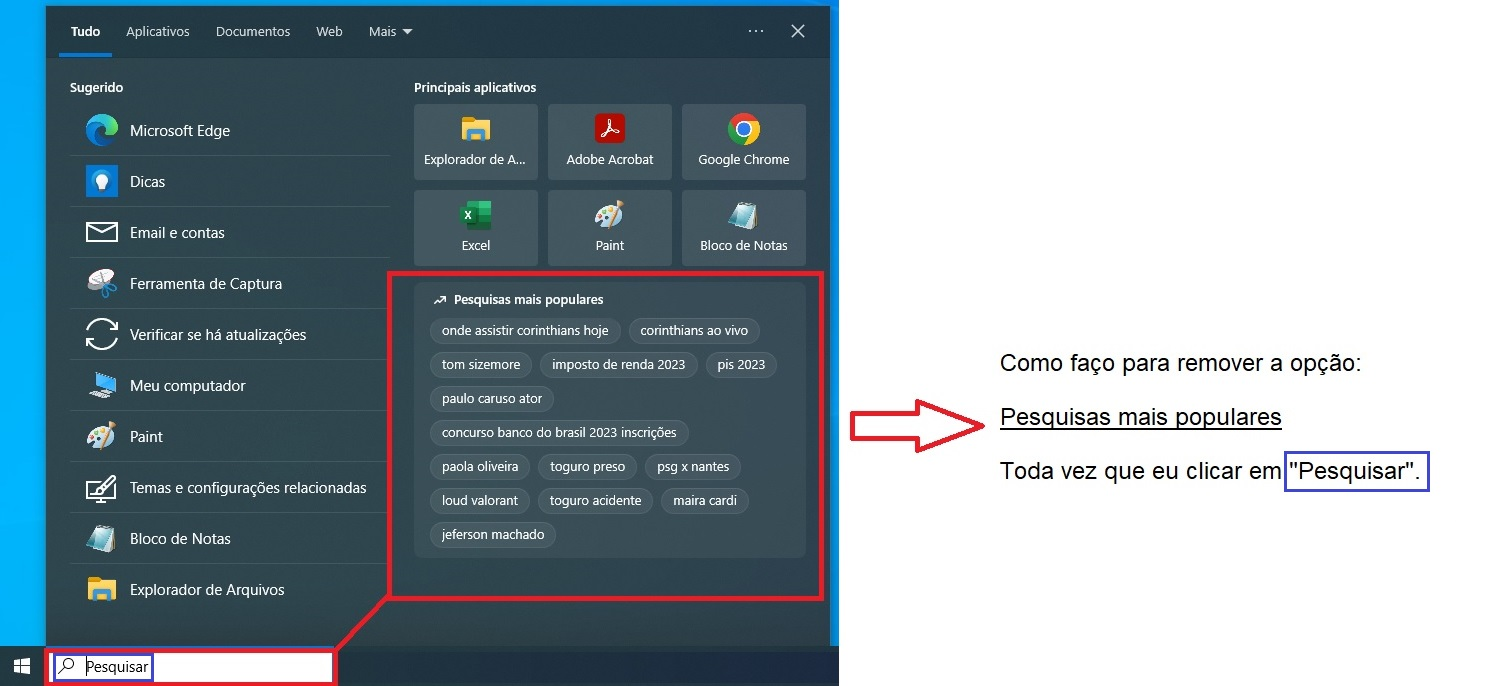

Olá,
Eu uso o Windows 10, Versão 22H2.
Agora na última atualização, infelizmente surgiu essa novidade de aparecer as "Pesquisas mais populares" sempre que eu clico na "Caixa de Pesquisa".
Como faço para remover ou ocultar "Pesquisas mais populares" ?
Grato

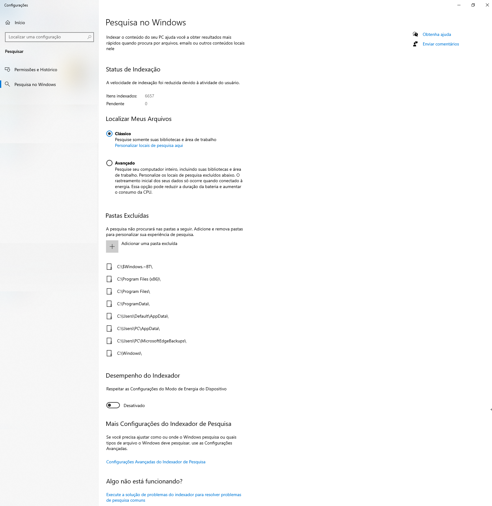

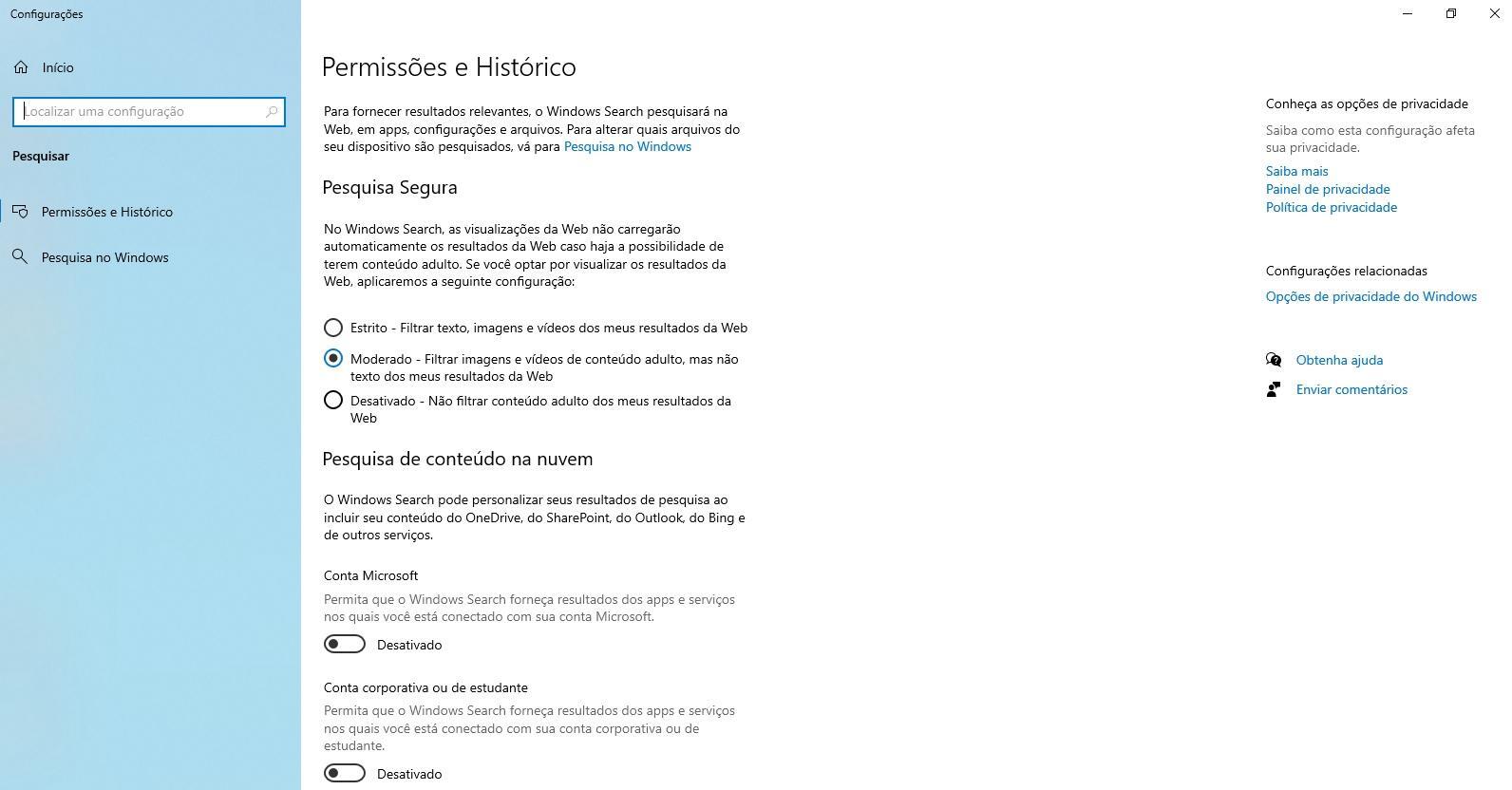

Olá, Alex Camus
Segue em anexo o print das duas opções agora com a tela completa:
- Permissões e Histórico
- Pesquisa no Windows
