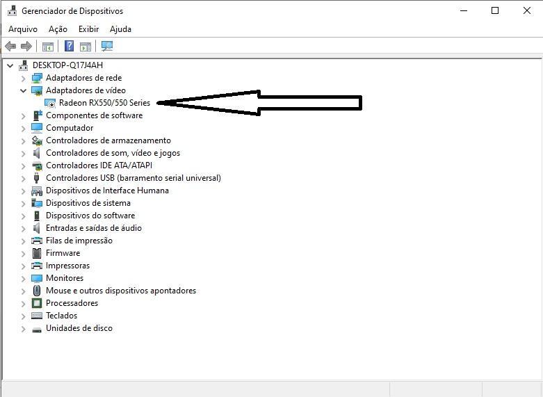

Olá.
Tenho uma Placa de Vídeo Radeon Saphire RX 550. Aleatóriamente, estou usando o PC e o monitor desliga e ouço o som do Windows de "usb desconectada" a maquina continua funcionando, porém sem vídeo. Faço o reset da maquina ( as vezes usando o comando de desligamento, as vezes pelo botão de reset), o PC liga normalmente porém, vou até o gerenciador de dispositivos e a PV está desabilitada. Eu reabilito, reinicio e volta a funcionar normalmente. As vezes isso acontece a cada 5 min, as vezes fica dias sem acontecer nada. Já fiz vários testes, como trocar de tomada, trocar estabilizador / filtro de linha, reinstalar drivers etc, etc ,exceto trocar alguma peça/componente.
Conf da Maquina:
Processador i3 9º geração
16 Ram DDR 4
PV Radeon Saphire RX550 4G
2 HDS de 1TD
Desde já, grato.

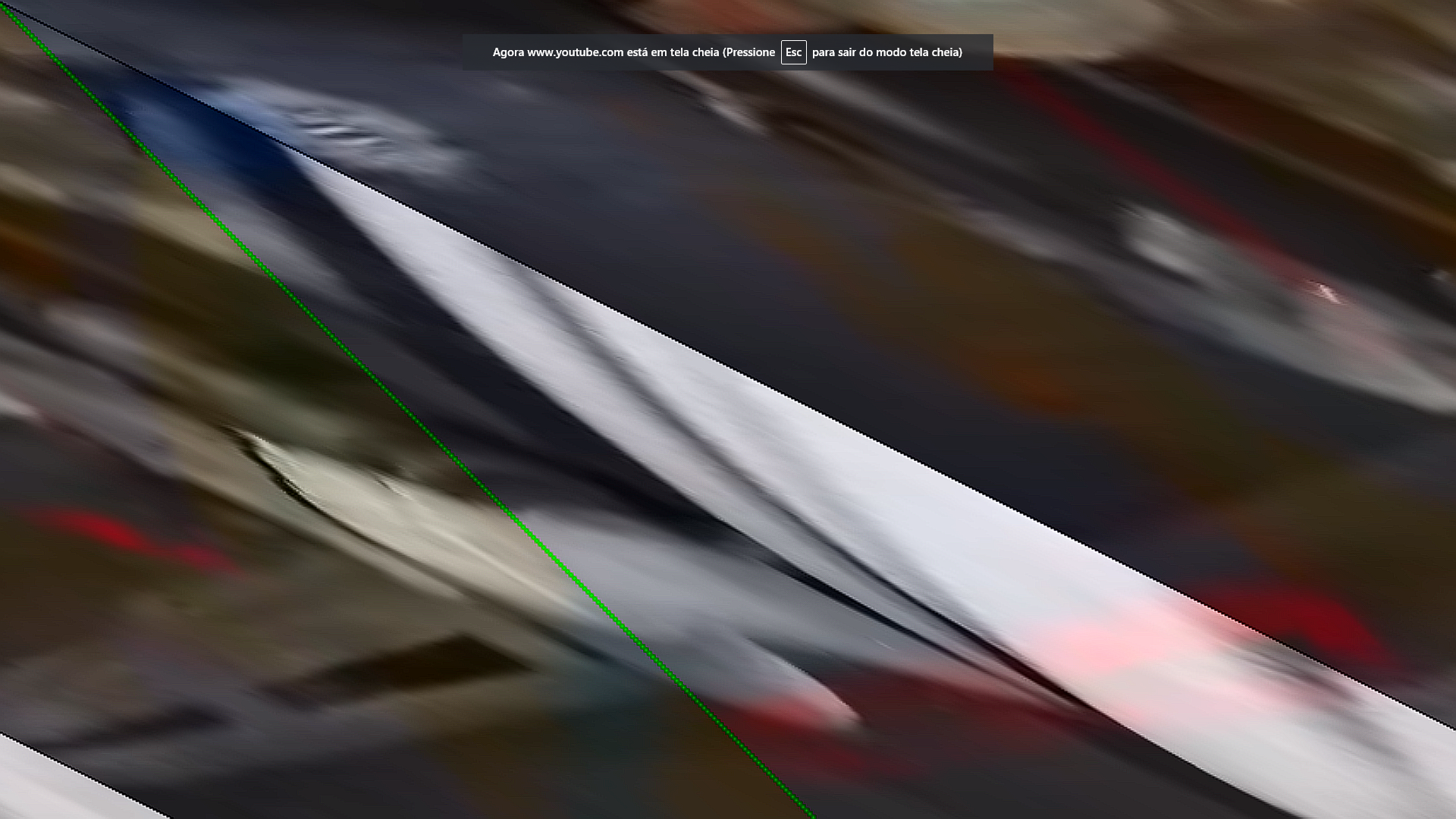

@RichardGFS Eu tenho a mesma placa que a sua, da mesma marca inclusive. Qual driver você usou? A minha não faz o mesmo, mas está com funcionamento totalmente estranho. Por exemplo, quando vou ver vídeo no YouTube, as vezes acontece isso que mostro na imagem abaixo. Você já passou por isso também?
