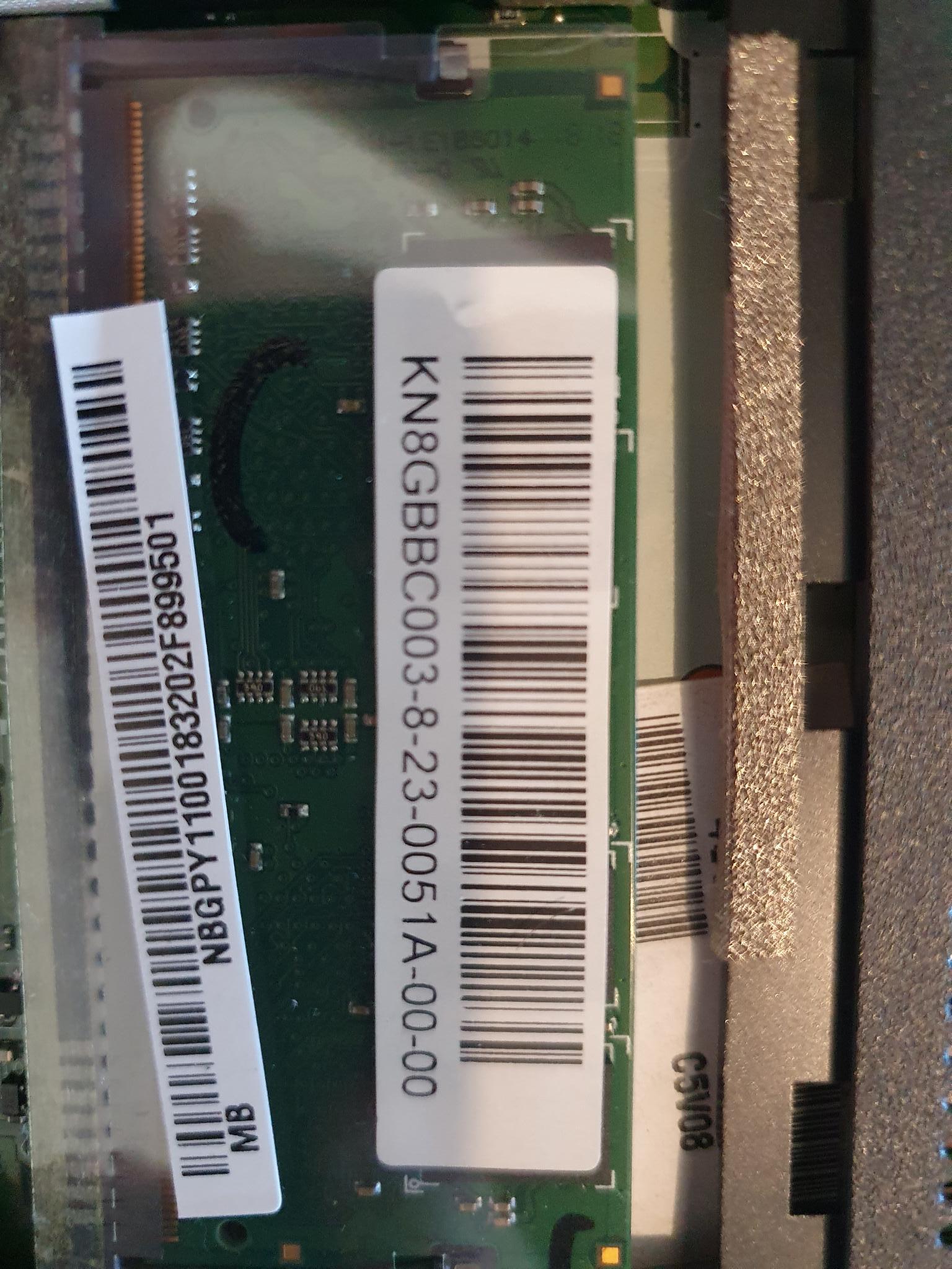

Estou fazendo upgrade em um notebook Acer Aspire A515-41-1480 que tenho.
Instalei um SSD PNY CS900 240GB no lugar do HD de fábrica.
Agora estou querendo trocar a RAM e ao abrir o compartimento dela deparei com esse RAM na imagem. Não achei informações dela.
Gostaria de saber se alguém conhece essa RAM e qual RAM indicariam para um upgrade?
Pensei em colocar uma RAM DDR4 de 16GB, mas, estou na dúvida de quantos MHz?

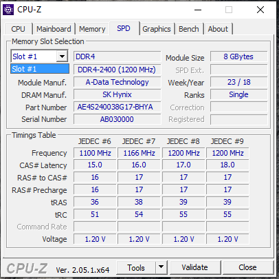

Se puder fazer o que o outro membro pediu, de mandar um print das configurações da sua memória RAM, seria importante para saber a especificação correta para aquisição.
Realmente, existem algumas inconsistências no seu modelo. Há alguns notebook com um módulo de 4GB soldado na placa-mãe + 1 slot. Aparentemente apresentaram muitos problemas e colocaram apenas 1 slot de 8GB.
Tem mais um detalhe bem chato, seu processador limita a frequência da memória RAM em até 1866MHz. Então não adianta com comprar uma memória de 2400Mhz.
System Memory Type: DDR4
System Memory Specification: Up to 1866MHz
Link: https://www.amd.com/pt/products/specifications/processors/9996,10001,2541,2546,2551,4046,4041,3361,3356,3306,3301,2526,2531,2536,5671,5786,5661,5661
Aparentemente um usuário teve sucesso ao colocar um pente de 16GB RAM
Link: https://community.acer.com/pt/discussion/597580/notebook-aspire-a515-41g-1480-frenquencia-memória-ram
Então o certo é isso mesmo, 16GB RAM, se você comprar algum pente com uma frequência maior que 1866Mhz, ele será limitado.
Espero ter ajudado.
