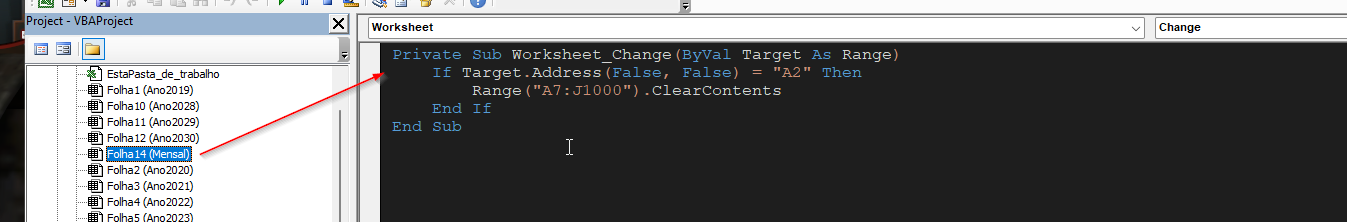

Para apagar os dados quando inserir a data inicial, cole o código abaixo no módulo da aba "Mensal":
Private Sub Worksheet_Change(ByVal Target As Range)
    If Target.Address(False, False) = "A2" Then
        Range("A7:J1000").ClearContents
    End If
End Sub

Eu o coloquei no módulo da Aba Mensal, e depois coloquei as datas, e ao as colocar, devia aparecer o resultado final, e não acontece nada.
Esse daí é uma SUB, para ser atividado através de um botâo por exemplo, ou pressionando F5 direto no editor VBA.
Se quer que ele seja ativado quando a data final for inserida, pode usar essa outra versão aqui no módulo da aba da Mensal, já serve tanto para limpeza (quando altera A2) quanto puxar os dados (quando altera A3)
