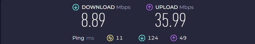

Cheguei a fazer um teste no site pelo meu Notebook ( mas isso também acho que devo levar as limitações dele):
Faça teste cabeado.

@alexandre.mbm  Fiz o teste com o cabo, não sei se tem que dar mais
porém deu menos

Em 11/04/2023 às 21:41, Pumsl disse:
Fiz o teste com o cabo, não sei se tem que dar mais porém deu menos
Em 11/04/2023 às 18:47, Pumsl disse:
plano contratado diz 250 mega
Veja se o cabo estava negociado em 100 Mbps. De uma forma ou de outra, há algo errado.

7 minutos atrás, alexandre.mbm disse:
Vou tentar ver qual é o problema dela, não acho que seja meu notebook limitando de alguma forma
