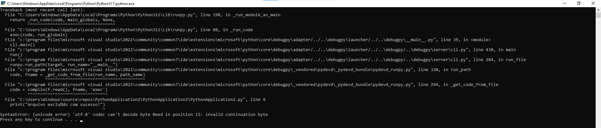

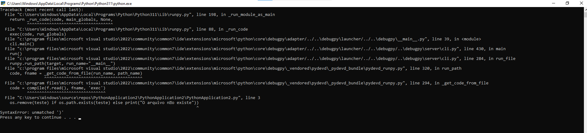

@Swalls eu devo ter rescrevido errado alguma coisa por que deu erro
import os
os.path.join(os.path.expanduser("~\desktop"),"teste.txt")
teste.txt = "C:\Users\Windows\Desktop\teste.txt"
os.remove(teste.txt) if os.path.exists(teste.txt) else print("O arquivo não existe")
@rieidi_gamer
você está cometendo erros na linguagem
faça um curso de python. Recomendo o da cisco, é de graça e vai até o avançado.
seu código corrigido:
import os
teste = os.path.join(os.path.expanduser("~\desktop"),"teste.txt")
os.remove(teste) if os.path.exists(teste) else print("O arquivo não existe")
