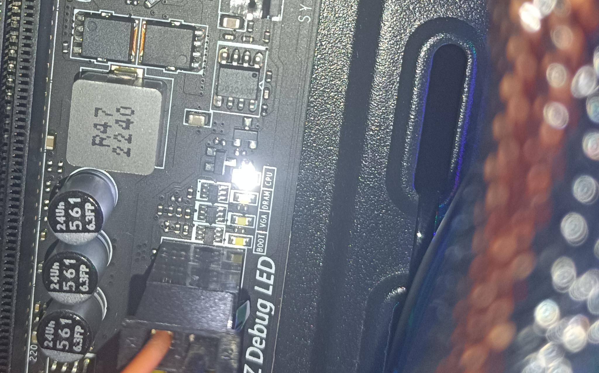

Fiz a atualização da BIOS para rodar o r5 5600 mas na hora que estava tudo montado fui ligar e não dá sinal no monitor algum e a luz branca de CPU fica ligada, alguém poderia me ajudar ou solicita um reembolso na loja que comprei?

O computador liga, todos os fans, HD e SSD, cooler, mas aparece a luz branca na CPU que no manual "relata" erro no processador e não da vídeo

Consegui funcionar, dei um 3 chutes na placa-mãe e umas cuspida no processador e funcionou. Brincadeiras a partes, tirei a bateria e voltou a funcionar normalmente, agora o meu problema ta sendo que o meu HD não esta sendo reconhecido, sabe como pode me ajudar?
