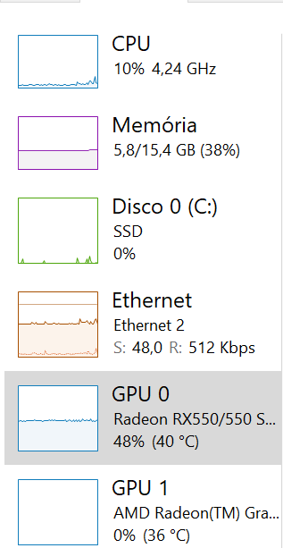

Obs: Esse gráfico aqui é o do jogo Valorant:
