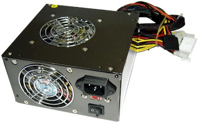

Amigos obrigado pelas respostas , e a demora foi porque a telemar trocou todos os cabos da minha rua e aí fiquei sem velox ontem e hoje , eu achei uma fonte muito legal e acho que vai ser ela será que ela é boa ?
Fonte 700W ATX LeaderShip 6708 com 2 coolers de 80mm
Conectores:
- Possui conector da placa mãe com 20 pinos
- Possui conector P14 de 6 pinos para máquinas Pentium 4
- Possui conector auxiliar de 4 pinos para máquinas Pentium 4
- 4 Conectores para disco rígido IDE ou CD-ROM
- 1 Conector para drive tipo floppy ou ZIP
- 1 conector para disco rígido Serial ATA
Potências máximas:
- Potência máxima total de pico de 700W
- Potência máxima entre 5V, 3.3V: 320W
- Potência máxima nos 12V: 460W
Saídas de tensões, correntes e potência:
- 3.3V = 38A
- 5V = 40A
- 12V = 37A
- (-5V) = 0.3A
- (-12V) = 0,8A
- 5VSB = 2.0A
Garantia: 1 ano

Venom.Team não é papo de vendedor prefira a Seventeam 350W mesmo, essa Leadership é outra génerica que não atinge nem 300W fuja dessa fonte e compre a Seventeam.
