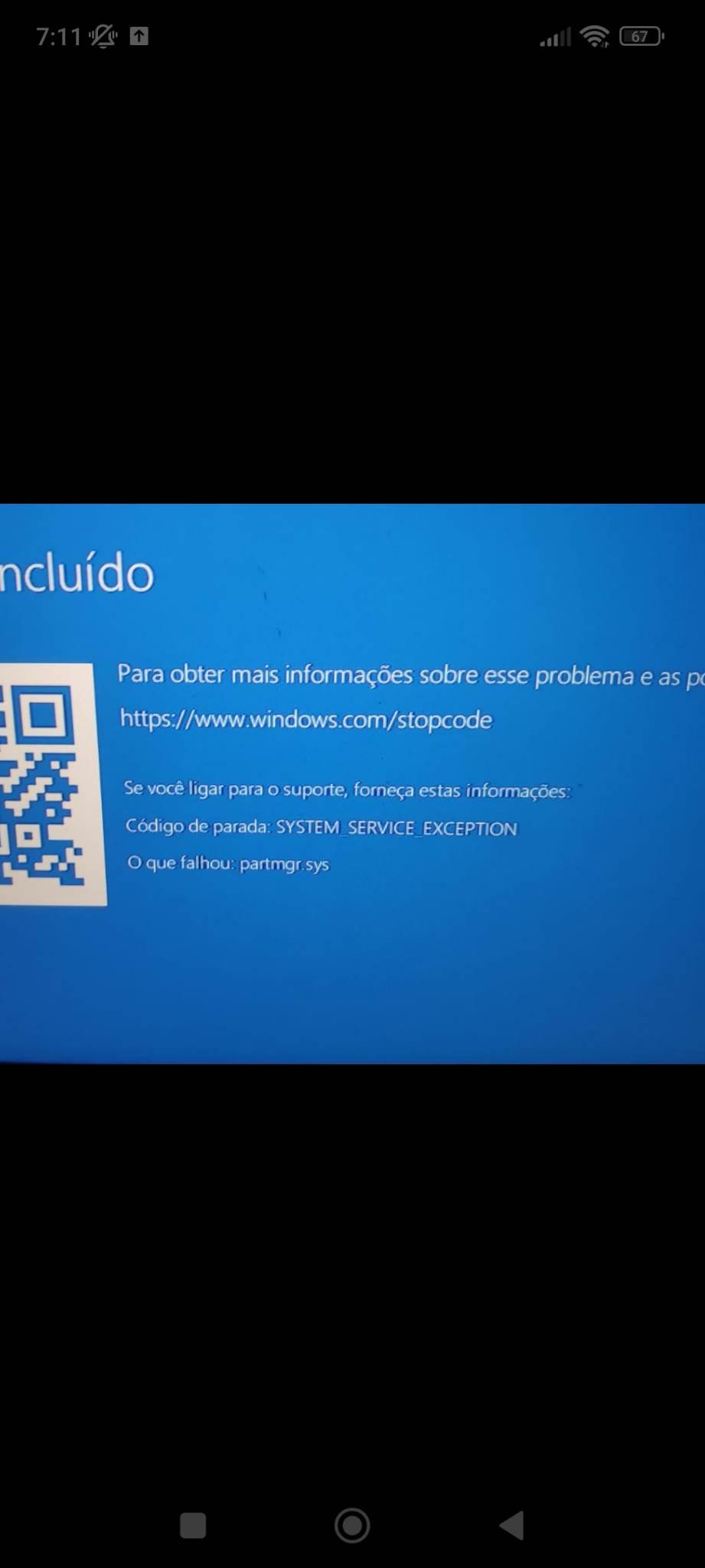

Olá. Comprei as peças para montar meu computador junto com minha  namorada. Ambos cm a mesma configuração. Quando terminei levei ao meu amigo que é técnico para montar.
Após montado o meu começou da tela azul e ele foi formatado algumas vezes e passou por vários testes. Como ele viu que não era software, testei as memórias em casa uma a uma e trocando de slot. Após isso ele me emprestou uma outra dele.
Coloquei o pente dele de 8Gb e após um dia deu tela azul. Dai voltei com as minhas memórias e fomos pra outra peça e assim foi.
Testei SSD (no caso usei o dele que era sata, o meu é NVMe) Testei fonte dele colocando uma corsair de 550w. Após isso testei o processador, ele tinha um Ryzen 3 3200g até mesmo testei sem meu water coler e usando cooler box dele.
No fim sobrou a placa-mãe e n tinha cm quem pegar pra testar. Comprei uma rog strix B550 F gaming. Por sorte deu tela azul com menos de uma semana e consegui devolver
Após testas tudo n conseguimos determinar porque o erro sempre mudava o código e nesse meio tempo de teste o da minha namorada apresentou tela azul tmb. Porém cm menos frequência.
Como uso 2 monitores eu testei cm 1 ou 2. Atualizamos a BIOS tmb.
Usando o monitor antigo aoc ele dava menos tela azul e cm  o monitor novo aoc hero de 144hz ele dava mais e usando os 2 aumentava mais ainda.
Pensando nisso comprei uma placa de vídeo 1660 super. Com a placa de vídeo ele passou 1 més sem da tela azul, Após isso voltou o problema e tem vezes que da tanta tela azul que liga fica menos de 1 min e volta.
Cheguei a levar em 2 outras lojas. Na primeira não deu tela azul por uma semana. Na segunda eu expliquei novamente que não tem um padrão e ela so apresenta usando ele. Porém quando ele é ligado tem a maior chance de acontecer a tela azul.
Por sorte ou azar deu tela azul algumas vezes logo de cara, O rapaz formatou e deixou rodando testes. Por uma semana não deu. trouxe de volta mas sabia que daria e deu após um dia usando. Inclusive ja medi a tensão e aqui ta normal.
Testei cm teclados diferentes e até mouse.
Agora cm a tela azul frequente ao ponto de não ter como usar. Ele tmb não inicia, chega na area de trabalho ou até antes disso ele da tela azul e tem horas que vai pra BIOS.
Pra voltar ao normal so formatando e após uns dias ele volta o problema. Uma coisa que começou acontecer é da erro em navegadores (status_access_violation) tentei vários tutoriais e entre um dele o rapaz falou que se acontecer após os procedimentos. Era provável que poderia ser memória com problema. As vezes as telas piscam (apagam e acendem rápido)

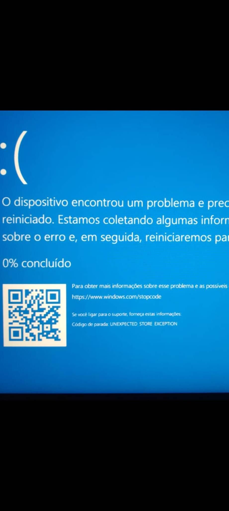

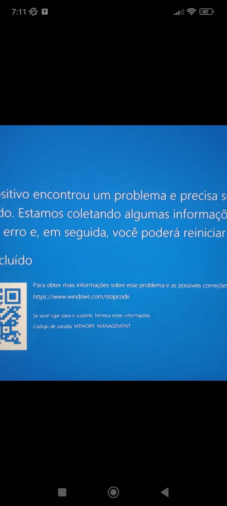

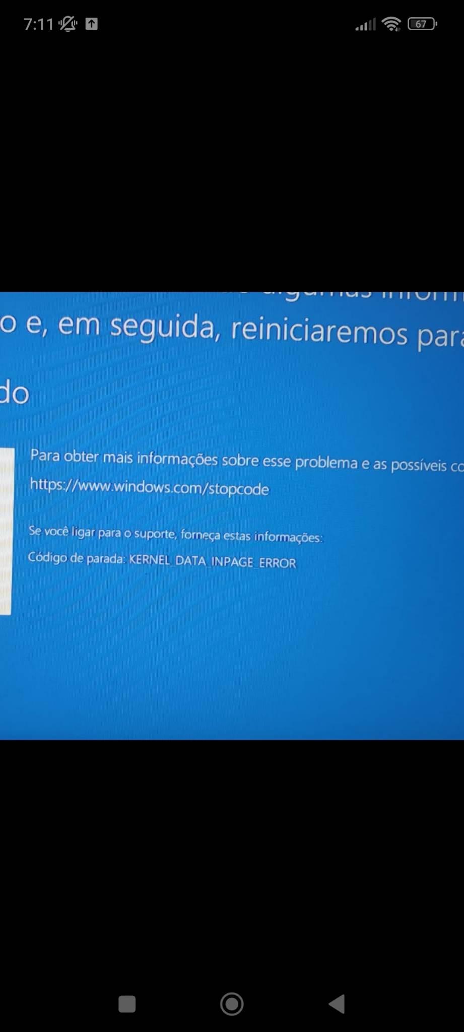

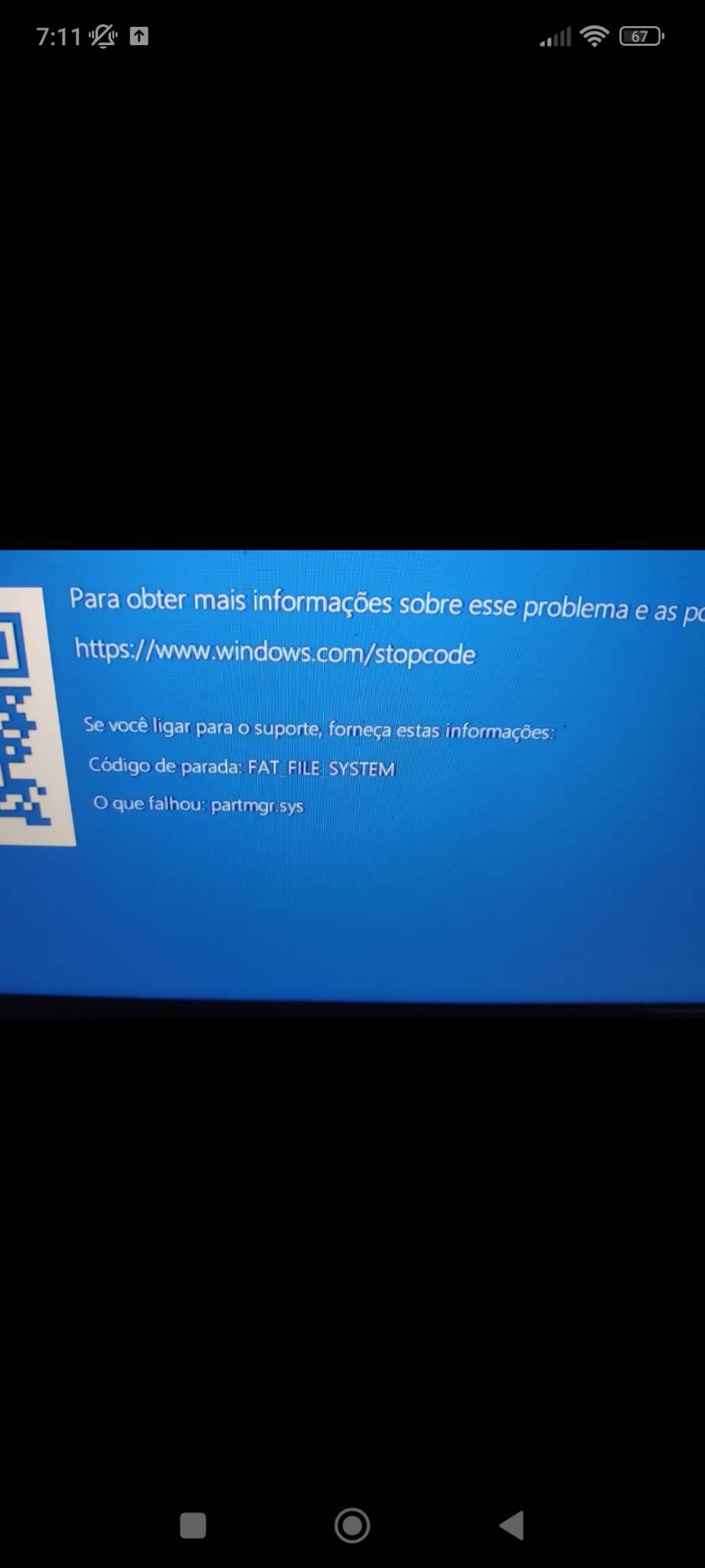

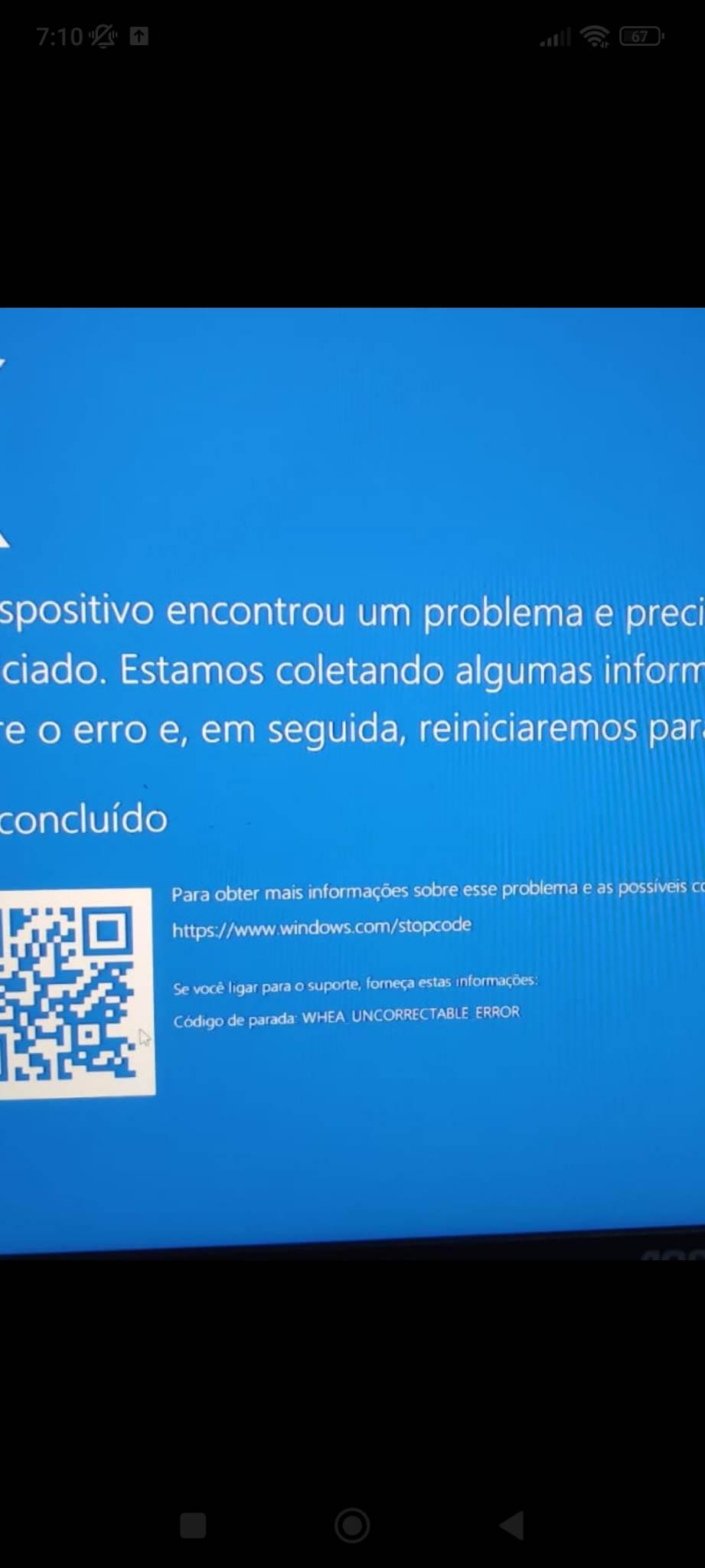

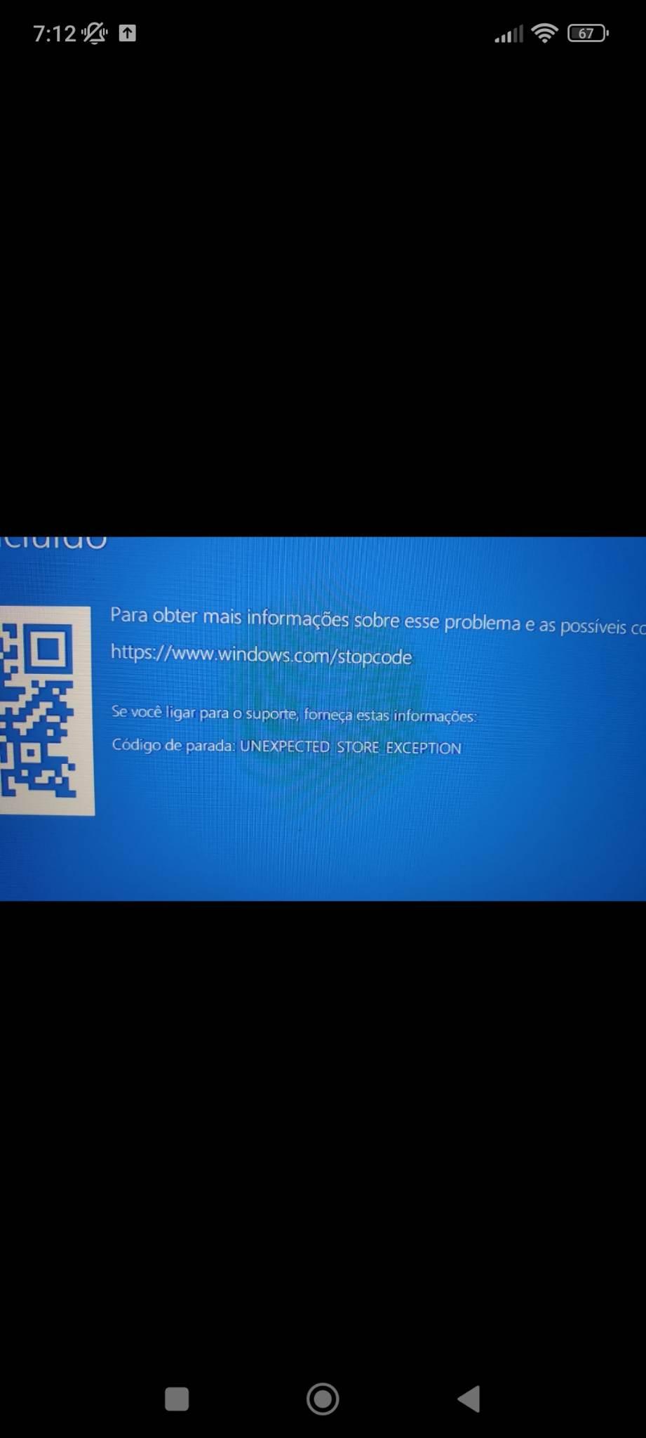

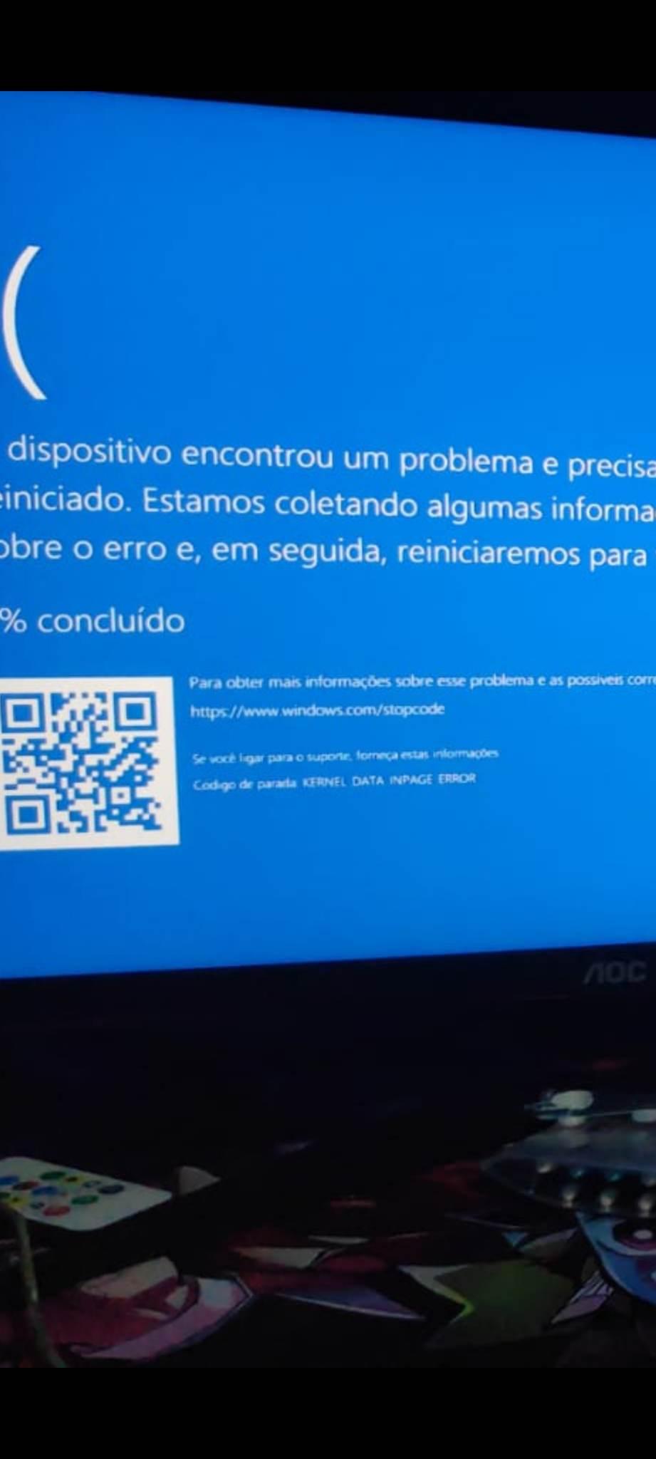

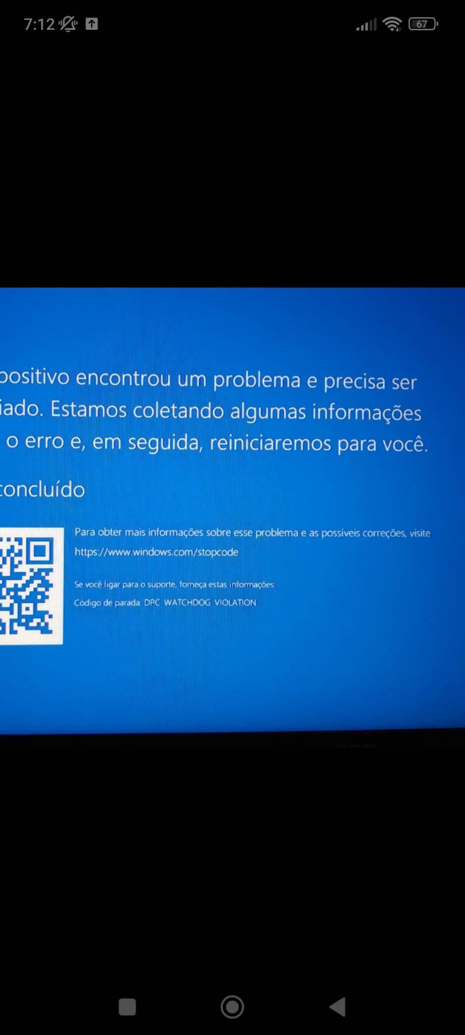

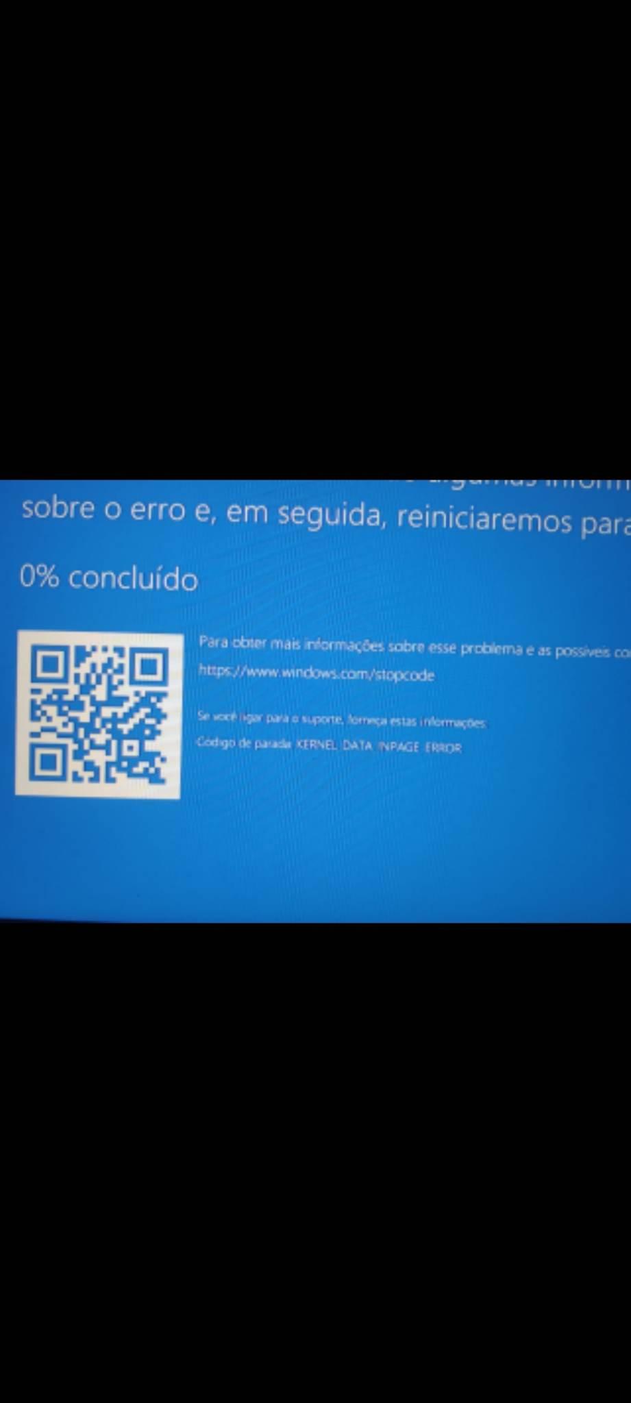

Em anexo segue algumas das fotos de diferentes erros de tela azul.

@cariocasaqua Quase 100% de certeza que o problema está na memória RAM.
Esses pentes da Geil Orion não são grande coisa, chip mais barato que pode gerar esse tipo de dor de cabeça, já li alguns usuários dessa memória reclamando de problemas de desempenho como travada e tela azul.
Outra coisa, as memórias são de 3600Mhz e o Ryzen 7 4750g suporta memórias com frequência de até 3200Mhz, se por acaso essas memórias da Geil Orion estejam subindo a 3600Mhz pode se o problema também e seria necessário diminuir a frequência na BIOS.. mas já que adquiriu memórias novas, nem esquenta a cabeça com isso.
1 hora atrás, cariocasaqua disse:
Fury Beast DDR4 RGB color preto  8GB 1 Kingston KF432C16BBA/8
Essa é uma memória boa, não terá problemas com esse pente! 😉
Depois de testar as memórias novas, volte e comente se resolveu seu problema.
Abraço!
@guilherme_dr Eu estava fazendo uma análise desse ponto, e você tem uma razão absurda.
@cariocasaqua Vou ser bem sincero, a única coisa que eu recomendaria dessa configuração é apenas a placa de vídeo, e o resto não me parece tão confiável, no entanto, esse problema deve ser instabilidade entre RAM e CPU, pois, como o amigo comentou, essas memórias de fato não são boas, porém, se caso a Kingston foi comprada em sites confiáveis e nacionais como por exemplo a Kabum, tem grandes chances do seu problema ser sanado, e não tenta fazer Overclock de memória, deixa tudo no máximo com 3200Mhz, ou seja, vai ter um bom desempenho e estabilidade nessa configuração em específico.
