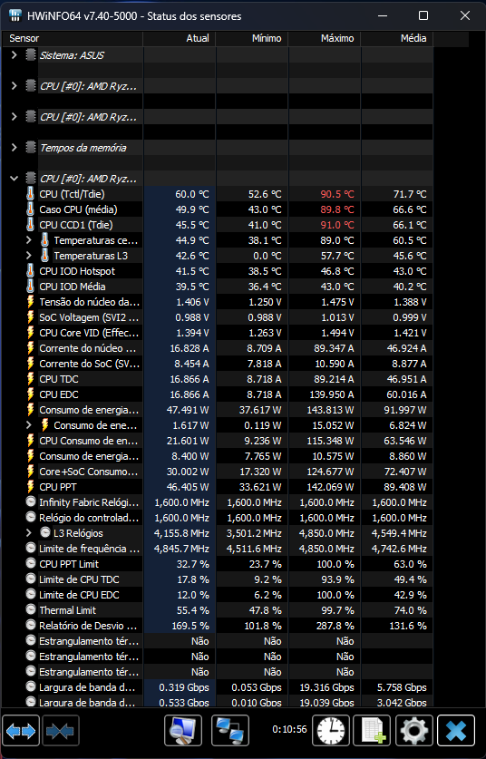

Bem... Tô sofrendo com algumas coisas bem estranhas de temperatura honestamente. Possuo um R7 5800x que chega a bater 85 graus relativamente fácil...( Jogando jogos medianos) Não consigo imaginar o que pode ser. Tô trocando meu gabinete (tb tô achando temperatura da placa de vídeo alta, 6750xt passando dos 100 graus).
Vi que as ventoinhas que uso são horríveis uma vinik ela tem uns 53 de Air flow, mas a pressão é de 1.0, tô trocando as ventoinhas+gabinete pra ver se melhora algo. (Fiz um teste com gabinete aberto e ganhei em média 5 graus tanto placa de vídeo quanto processador)
De vdd, jamais esse processador deveria bater essa temperatura com um watercooler desse... Não acredito que seja o gabinete+ventoinhas... Não sei qual o problema estou tendo T_T pode ter algum problema com a energia da casa? Sla tô atirando pra todos lados

Bom pra te ajudar com isso passe sua configuração completa com marcar e modelo dos itens
Mexeu na pasta térmica do processador?
Sobre a placa de vídeo outras pessoas relataram isso mas vamos por etapas , informe sua configuração como eu pedi acima
