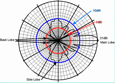

13 horas atrás, djfulano disse:
Como foram apuradas as linhas para 0 dBi, 10 dBi e 25 dBi? Parece não fazerem parte do "idioma" original de tais representações. Se aí aparecem, é por estarem sendo feitas comparações.
Aliás, aqui o 0 dBi (vermelho) não é o ponto central, de partida, como eu cheguei a cogitar com a primeira pergunta da presente mensagem.

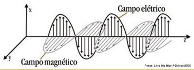

1 hora atrás, alexandre.mbm disse:
O que é cada uma e como se relacionam?
Todo campo eletromagnético tem as duas componentes, a elétrica e a magnética :
Nesse exemplo, o campo elétrico está polarizado verticalmente, e o campo magnético está polarizado sempre a 90 graus dele, e está polarizado na horizontal.
Esse exemplo se aplica ao caso do WIFI, onde as antenas dos roteadores são sempre verticais.
Existem antenas designadas para receberem o campo magnético, e induzirem uma tensão elétrica a partir dele. São as famosas antenas Loop Magnético ( Magnetic Loop ) , que estão começando a ser usadas com resultados muito interessantes, pois possuem menores dimensões que as antenas clássicas.
