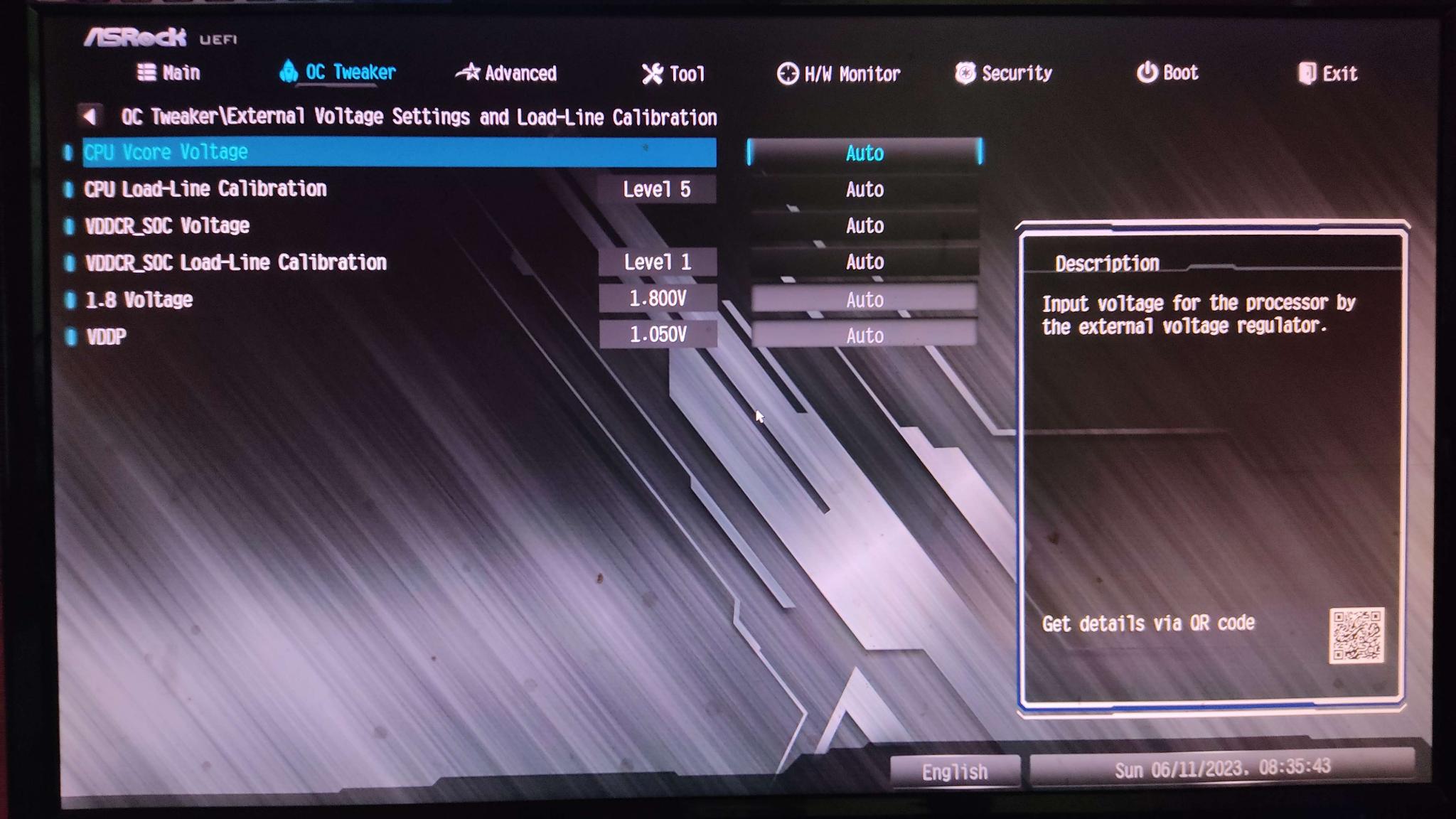

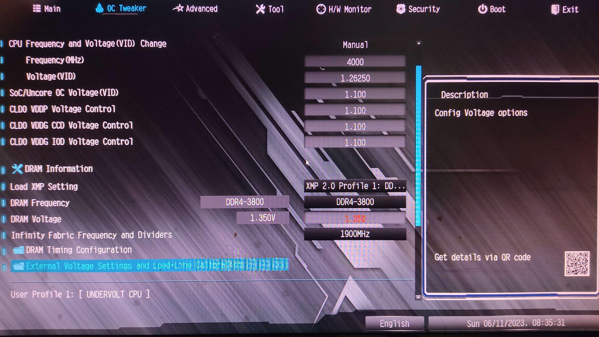

bom dia, vamos ver se consigo explicar, comprei memórias da corsair vengeance RGB pro 3600, mas atualmente rodo elas a 3533, porque se ativo o xmp elas dividem 2:1 e perde muito desempenho, se seto na BIOS 3800 com infinity 1900, o windows inicia normalmente, só q o soc tensão do hwinfo e do hwmonitor fica em 1.2, mesmo colocando tudo 1.1 como está na BIOS, será q tenho q mudar as opções da aba external voltage settings e teria q mudar o vddcr_soc voltage para 1.1, poderia me explicar basicamente o q cada campo faz e vi q tem opções de offset e fixed mode, obrigado

em 3800 o benchmark no aida ficou melhor q 3533, os timmings diminuo depois ou então volto a 3533 e tento apertar os timmings, o problema é se deixo o soc/uncore, igual mostra na foto, no hwinfo e hwmonitor ele fica 1.2, acho q teria q mudar o da aba external voltage settings, o vddcr_soc voltage, só q lá existe offset mode e fixed mode, tem q escolher uma dessas para setar 1.1

se ativar o xmp e deixar tudo auto com o clock padrão da memória q é 3600, ela divide 2:1, se colocar no infinity fabric manual 1800, ela pega soc 1.2, quero q o soc fica 1.1, não precisa de 1.2 ou se caso precisar eu coloco.

essa BIOS a função disso chama colocar o infinity fabric 1800, só q não quero deixar o soc 1.2, o trem está auto, hoje está 1.2, amanhã vai q pega 1.25 ou mexendo no pc ele sobe, quero deixar setado 1.1, caso não descobrir como coloca 1.1, vou deixar 3533 mesmo, porque assim o soc fica 1.1 e fica dividido 1:1, estou apertando os timmings, essa memória vem com os times muito frouxos 18,22,22,42, mas obrigado por disponibilizar seu tempo em me ajudar, tenha um ótimo dia.
