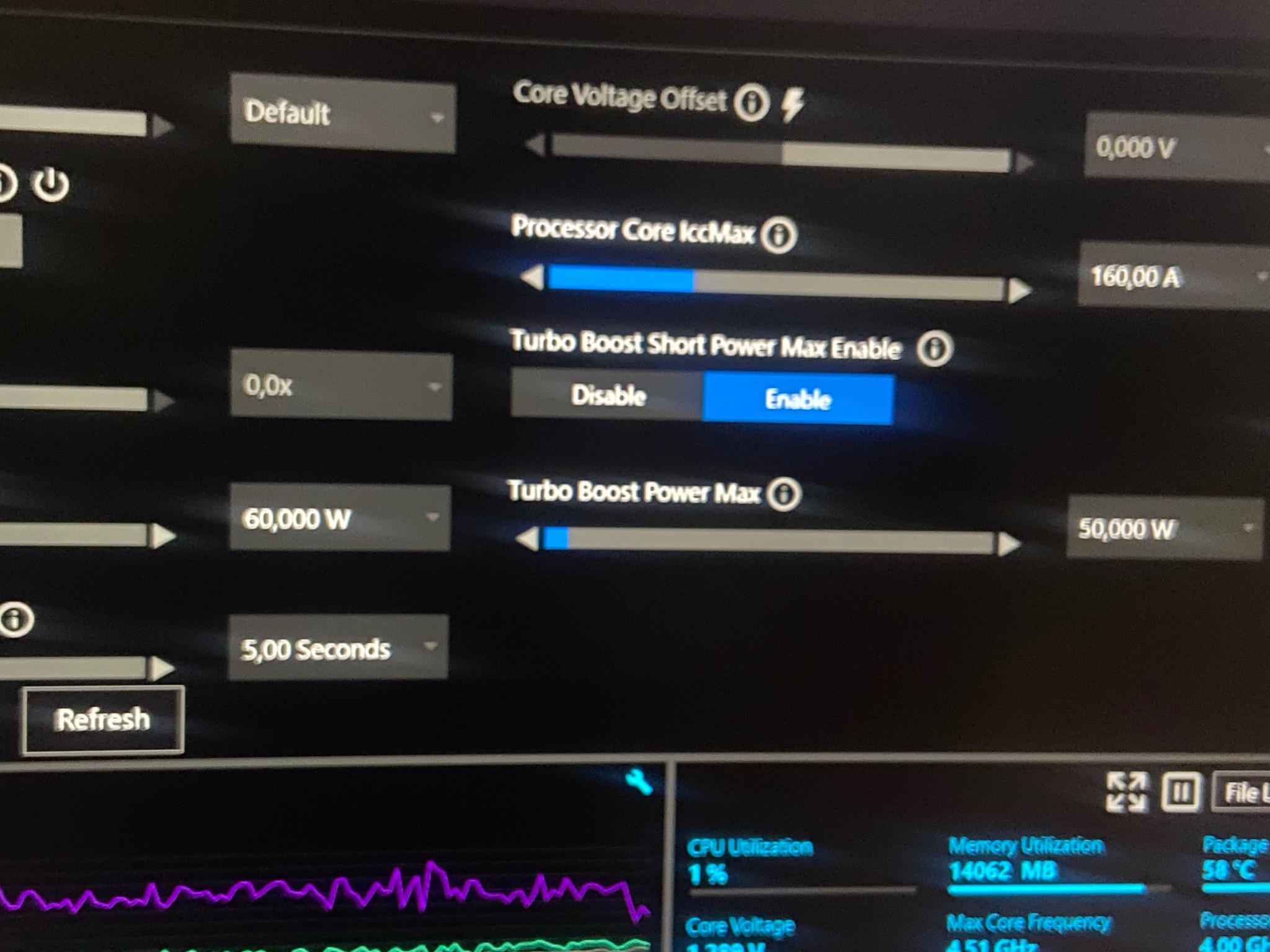

Gostaria da ajuda de vcs.  Hj tenho um laptop  G15 i7 12th 12700h  é uma RTX 3060. Noto que ele esquenta bem em loads, gostaria de diminuir a temperatura mesmo estando em modo G ( fans no máximo ).
Baixei o Intel XTU  mas notei que o controle de tensão não me é disponível nessa versão de processador.
Então me resta diminuir o Turbo Boost short Power  e  o Turbo Boost Power Max  e o Turbo Boost Power Time Window.
respectivamente os valores default são  115W  e  90W e 56s
coloquei 60W  e  50W  e  5s   !! Fiz o teste de stress e não deu problema, tem algum risco fazer isso ? Posso manter esses números ?
segue uma foto de como está.   Mas percebo que mesmo com esses números as vezes em loads a temperatura passa dos 90c , será que tem que baixar mais ainda ?
muito obrigado pela ajuda.
@ThalesRP Boa tarde.
Primeiramente, meus pesames. Dell hoje é uma das piores marcas do mercado em questão de resfriamento em notebooks.
E você está certo, processadores de 12ª geração não suportam undervolt.
Sua solução (limitar o power) não causa nenhum tipo de problema ao chip, ela apenas limita a performance do mesmo, visto que ele vai usar menos energia.
Agora sobre a temperatura do processador, como eu comentei acima, não tem muito o que fazer.
Recomendo ver se o produto veio com uma pasta térmica decente (o que duvido), e trocá-la, se puder, por um modelo de melhor dissipação térmica. Ajustar a curva de fans também pode ajudar, só que ai vai ficar um pouco mais barulhento.
Boa sorte.

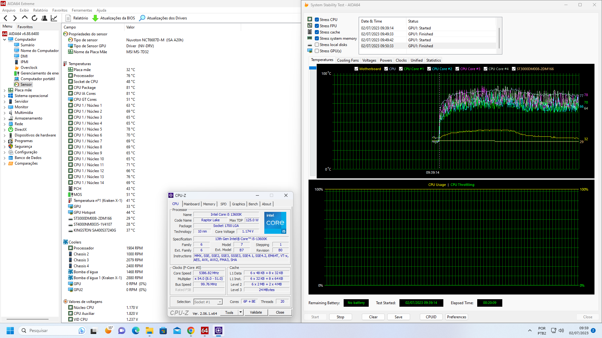

Bom dia, tudo bem?
E sobre a pasta térmica snowdog ela se encaixa em qual parte dessa lista?
Comprei essa Thermal Grizzly Kryonaut para por no meu 13600k e por enquanto em full não vi grandes diferenças, sei que meu WC é pequeno para ele mais por enquanto está excelente as temperatura, sem CPU Throtting.
Em die 32ºC e em full 77ºC +/- e com pequeno overclock de 5.1 para 5.4Ghz.
Mais pelo menos em "die" baixou 10ºC.
A pasta térmica demora quanto tempo de uso para mostrar seu total desempenho, apliquei ela na sexta feira dia 30/06/23.
