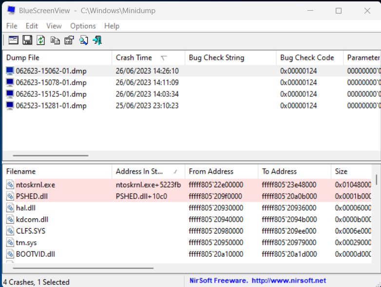

Os dois últimos travamentos foram com o Stop Code: "WHEA UNCORRECTABLE ERROR", que, segundo pesquisei, tem a ver com problemas de hardware.
Curiosamente, essas duas últimas telas azuis ocorreram exatamente no mesmo ponto de uma cutscene do game... Ficou travado na tela azul, então tive que segurar o botão de energia até o sistema desligar.
Deixo abaixo os logs dessas telas azuis de hj:
O computador foi reinicializado após uma verificação de erro. Essa verificação foi: 0x00000124 (0x0000000000000004, 0xffffad8f0dab3028, 0x0000000000000000, 0x0000000000000000). Um despejo de memória foi salvo em: C:\WINDOWS\Minidump\062523-15656-01.dmp. Id de Relatório: 598bc734-90b0-4442-9095-a68fb4f20e6a.
(Creio que esse foi fora do jogo): O computador foi reinicializado após uma verificação de erro. Essa verificação foi: 0x0000000a (0xffffc30cbd77e530, 0x0000000000000002, 0x0000000000000001, 0xfffff80211af7c7f). Um despejo de memória foi salvo em: C:\WINDOWS\Minidump\062523-17984-01.dmp. Id de Relatório: 73a1a52e-102a-4978-8d30-d4e6e8506ba1.
O computador foi reinicializado após uma verificação de erro. Essa verificação foi: 0x00000124 (0x0000000000000004, 0xffffb00a26dea028, 0x0000000000000000, 0x0000000000000000). Um despejo de memória foi salvo em: C:\WINDOWS\Minidump\062523-14750-01.dmp. Id de Relatório: 8d872d40-9cd3-48f5-90e0-62b352a15476.
O computador foi reinicializado após uma verificação de erro. Essa verificação foi: 0x00000124 (0x0000000000000004, 0xffffae87491c8028, 0x0000000000000000, 0x0000000000000000). Um despejo de memória foi salvo em: C:\WINDOWS\Minidump\062523-15000-01.dmp. Id de Relatório: 275bd168-a30b-4275-baf1-f086808b9515.
O computador foi reinicializado após uma verificação de erro. Essa verificação foi: 0x00000124 (0x0000000000000004, 0xffff9109d6b5e028, 0x0000000000000000, 0x0000000000000000). Um despejo de memória foi salvo em: C:\WINDOWS\Minidump\062523-15781-01.dmp. Id de Relatório: 72e6e5fa-f9fc-40c2-817e-6e118e6c7c7b.

Caras, depois de tanta dor de cabeça, tenho algumas indicações aqui:
  1. Ver se tem algum drive na tela de "Gerenciador de dispositivos" que está com algum problema (no meu caso, tinha uma de Firmware que estava com aquele símbolo amarelo, apenas desativei e exclui).
  2. Verificar o tipo de erro que dá o WHEA, pois esse BSOD tem infinitas causas, descobri um software chamado Blue Screen Viewer que acaba indicando os problemas que fizeram o Windows dar tela azul, que é o caso do WHEA_UNCORRETABLE_ERROR. Deixarei uma imagem em anexada indicando o que aconteceu aqui. No meu caso, tinha algumas atualizações da Intel HD Graphics que os apps de atualização de Driver como o DriverBooster não conseguia detectar.
Depois que fiz essas coisas, ainda não estava com RDR2 instalado (fiquei triste e desinstalei). Mas baixei o God of War (jogo pesado), The Witcher 3 (já tive o erro com ele, além de ser pesado também) e o GTA V (que também tive o erro certa vez), todos rodaram bem de boa e não tive o erro, então fiquei mais confiante, baixei o RDR2 hoje e não tive nenhum erro até agora, estou jogando com os dedos cruzados.

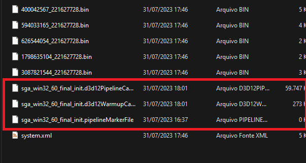

Ah é, queria saber se eu devo excluir estes arquivos SGA também na imagem abaixo, eu tinha excluído uns 6 arquivos destes, mas 3 deles sempre voltam quando saio do jogo, então não sei se excluí-los é necessário ou não.

Sobre arquivos SGA, normal, são arquivos que são "criados" toda vez que você inicializa o jogo. Geralmente eles carregam configurações do cache dos gráficos, muitas vezes acabam tendo mau funcionamento (ainda procuro entender o porquê).
