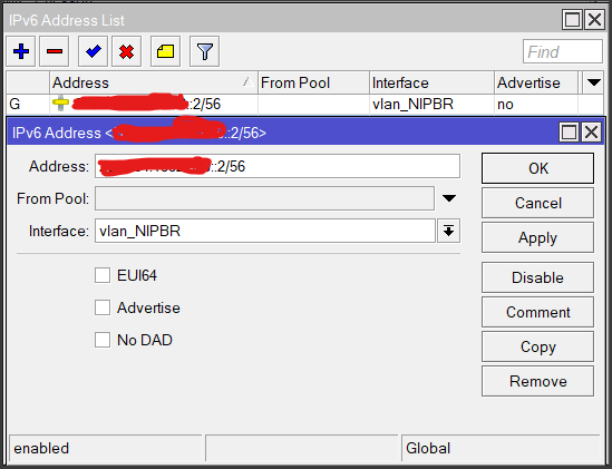

Consegui realizar a configuração do meu MikroTik com o IPv6 para comunicação com a internet!
No meu caso, usei apenas o bloco /56, pegando o IPv6 que saia da porta LAN do meu ISP com Gateway da rede e selecionando um outro IPv6 dentro do bloco para realizar a comunicação. Depois foi necessário criar uma rota e pronto.
Para exemplificar para aqueles que tiverem essa dúvida, segue as fotos das configurações (Fiz algumas tarjas por questão de segurança)
  • O IPv6 final 2/56 foi o que fixei na VLAN que vem da minha operadora.
  • Criei uma rota onde o IPv6 final 1 é o que está na porta da minha operadora.
Com isso foi possível realizar pings e tracerts para a internet via IPv6 da minha MikroTik.

Agora entendi o teu cenário.
Para fins didáticos, vamos supor que o seu bloco tenha o endereço 2001:db8:1:200::/56.
O equipamento da operadora deve estar definido com o endereço 2001:db8:1:200::1/64, que também é o endereço de gateway. Nesse caso, a VLAN do MikroTik conectada a ele deve ter um endereço nessa mesma sub-rede /64, como por exemplo, 2001:db8:1:200::2/64.
Agora, para a rede local, você deve ter uma outra VLAN, com uma outra sub-rede, que pode variar de 2001:db8:1:201::/64 a 2001:db8:1:2ff::/64. Nesta interface, habilite os anúncios de roteador (aquela opção "advertise"), para que os clientes descubram a rota padrão.
Feito isso, basta definir a flag "managed-address-configuration" como verdadeira e configurar o seu servidor DHCPv6 - lembrando que, se pretende atribuir endereços IPv6 para dispositivos Android, algumas configurações precisarão ser um pouco diferentes.
