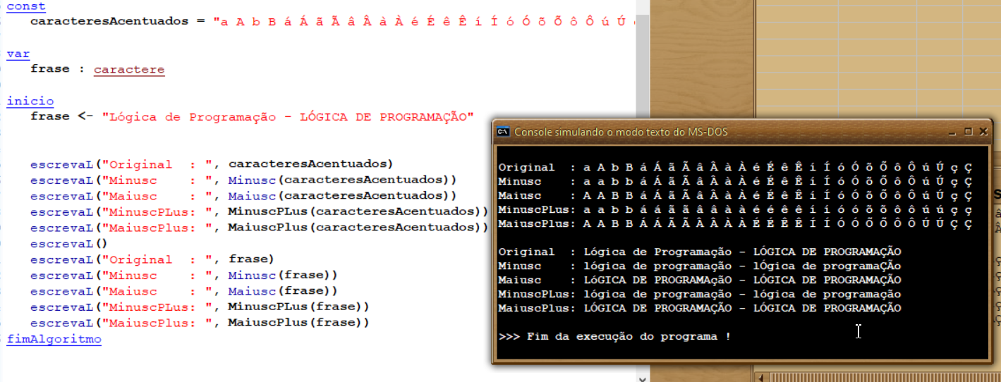

Para atestar o comportamento da função Minusc(), que tal fazer testes mais objetivos nela? Por exemplo:
Oh! Lá! o caractere "Á' não foi minuscularizado para "á". O problema parece está especificamente nos tais caracteres acentuados (não é certeza, mas é um excelente indício). Se um caso não funcionou, já teríamos uma boa base que a função NÃO estaria funcionando corretamente (como seria esperado idealmente*)... mas o contrário tende a muito mais não ser verdade... tipo, se fizesse alguns testes e todos tivessem dado certo, não quer dizer que a função funciona necessariamente de modo correto, pois podemos está simplesmente "testando errado" ou "não testado o suficiente" 🙂. Saca?   Claro que "não ter funcionado" também pode ser por um teste errado... por ai vai.
"Hum! acho que o problema são os caracteres acentuados. Vou testar eles para ver"...
Achei isso (numas tabelas):
á Á ã Ã â Â à À é É ê Ê í Í ó Ó õ Õ ô Ô ú Ú ç Ç
Oh! Lá!... 100% dos caracteres foram ignorados, ou seja, caracteres acentuados seriam como "caracteres especiais", ou seja, o VisualG interpreta como NÃO havendo uma correspondência em minúsculo ou maiúsculo, daí "retorna o próprio caractere" 😉.  Veja que até vai amadurecendo a ideia de como provavelmente essas funções funcionam.
Imagino isso: ou a função retorna o que tem mapiado como correspondente (minúsculo ou maiúsculo respectivamente), ou retorna o próprio caractere.
De um modo geral, nós "ABSTRAÍMOS" como funciona as funções, pois de certo modo não importaria!!! "Eu quero que ele me retorne os caracteres minúsculos ou maiúsculos e pronto". Isso é abstrair. Ao se aprofundar em temas, vai tendo noções..., o que pode ajudar a criar novas soluções de problemas que aparentemente não tem relação direta......
Ah! Mais queria que funcionasse com acentos. Tentaria ver alternativas para isso... não existe (segundo as documentações) uma função nativa (99,999% de certeza), daí poderia criar uma nova. Exemplo:

@Simon Viegas , não sei se é a versão do visualg que estou utilizando, porque ao executar esse mesmo código que você postou,
aparece assim :9u79baz6.png.48def3d26419ec1d3258a1e4f2226fc0.png
. E esse outro também :
. Está dando a entender que tanto a função maiusc como minusc funcionam para os caracteres acentuados na versão do visualg que utilizo. Utilizo a versão 3.0.7.0
@Eli Almeidaa, perfeito. Então as funções foram corrigidas na versão 3.0.7.0. Não cheguei a testar nela. Utilizo por referência a versão 3.0.6.5🙂
Obs.: a versão 3.0.7.0 tem outros problemas mais notáveis. A versão mais comum e estável é a 3.0.6.5. Usa um ou outra (ou a 2.x) vai depender da exigência do curso ou professor, por exemplo.
Recomendo a 3.0.6.5 mesmo.

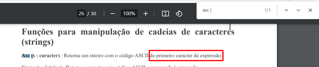

Veja:
Veja: nesse PDF eu tentei pesquisar por "asc()" e não achei. Daí coloquei um espaço no meio... 😉
Entrando apenas num âmbito de uma mais alta "abstração". Independente do que esse "inteiro" (o retorno) venha representar, precisaria entender que existe uma "correlação" de um (caractere) para um (número). "Ele obtém um caractere e retorna um número de acordo com esse caractere, o que lá isso signifique".

Em 19/08/2023 às 16:18, Eli Almeidaa disse:
@Simon Viegas , minha pergunta foi se a função asc só retorna o decimal da primeira letra da palavra, porque nesse código abaixo,
a variável 'palavra' contém o nome "lógica" e quando executa asc(palavra), só retorna o decimal da primeira letra, no caso do "L".
Só retorna o código da primeira letra, como destaquei na definição da função:
Em 15/08/2023 às 21:36, Simon Viegas disse:
Ou seja: no VisualG não existe um tipo específico para "um caractere" (char), tem apenas para "um conjunto de caracteres" (string), daí, a função Asc() foi desenvolvida para "automaticamente" extrair a primeira letra da cadeia de caracteres que foi enviada. Ela sempre recebe um conjunto de caracteres (mesmo que tenha tamanho 1) e usa apenas o primeiro deles.
E enquanto a função carac minha dúvida é se ela só ler um decimal por vez, ou se pode ler um conjunto de decimais que forma uma palavra inteira, porque ao
tentar retornar, por exemplo, o nome "Lógica" utilizando decimais que formam esse nome, dá erro . Como aqui :
Um caminho é tentar buscar a definição da função:
Ou seja: ela recebe apenas UM inteiro. Logo, só tem como traduzir para UM caractere.
Adendo
Agora perceba: e mesmo assim, como o VisualG separaria onde começaria e onde terminaria cada código de caractere na "sequência" 761621031059997? O primeiro é 7 ou 76? Se o primeiro for 7, o próximo seria 6 ou 61? Se o primeiro for 76, o próximo seria 1 ou 16... ou 162? Saca?.... Esse tipo de "amadurecimento lógico" vai se criando a medida que vai se desenvolvendo.
CONCLUSÃO
Ambos só funcionando traduzindo uma código/caractere por vez.
