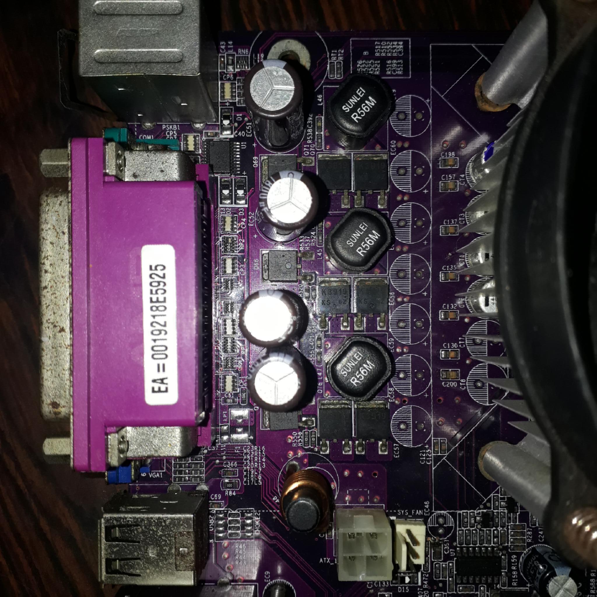

Boa tarde
Alguém saberia me indicar um mosfet semelhante ao K391 KS GZ ?
É que não encontro esse mosfet pelas pesquisas que fiz na internet e nem em algumas lojas aqui da cidade do Rio de Janeiro.
Consegue identificar o fabricante pelo logo? Tá difícil só pela informação prestada. Vai ajudar também se falar da aplicação e da corrente que estima estar passando sobre ele.
Olhe melhor para o componente e veja se não é o K3918 KS, marca para o transistor 2SK3918?
Tirei uma foto dele e realmente não tinha visto direito e por isso não o achava ( mesmo assim igual está difícil ), é um K3919 KS GZ que é do circuito de alimentação do processador 775 da placa-mãe P4M800PRO-M2 da ECS.
@Henrique - RJ ,
Olha, muito do sucesso é a experiência de quem usa.... sugiro que se você não tem essa prática, leve para quem tem, pois pode danificar as trilhas da placa, e até mesmo outros componentes perto desses transistores..... e normalmente o transistor é danificado por algum outro problema, que deve ser sanado também ou o transistor substituído também pode pifar, ok ?
Paulo
Complementando a resposta do @aphawk
Notaste que próximo ao mosfet tem uns resistores minúsculos? Eles irão receber o mesmo sopro de ar quente que o transistor, certamente a solda deles também irá derreter. Para sairem voando ao infinito e além não precisa de muito. Se for para praticar, treinar e aprender use uma placa velha qualquer de um produto descartado, sem valor. Vai perder muitas peças até aprender mas não perderá placas que ainda tem valor.
