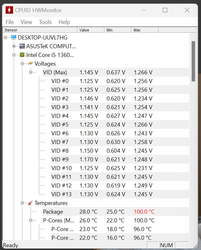

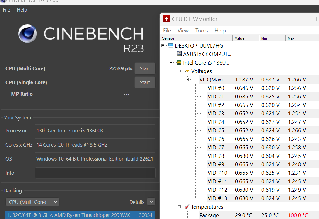

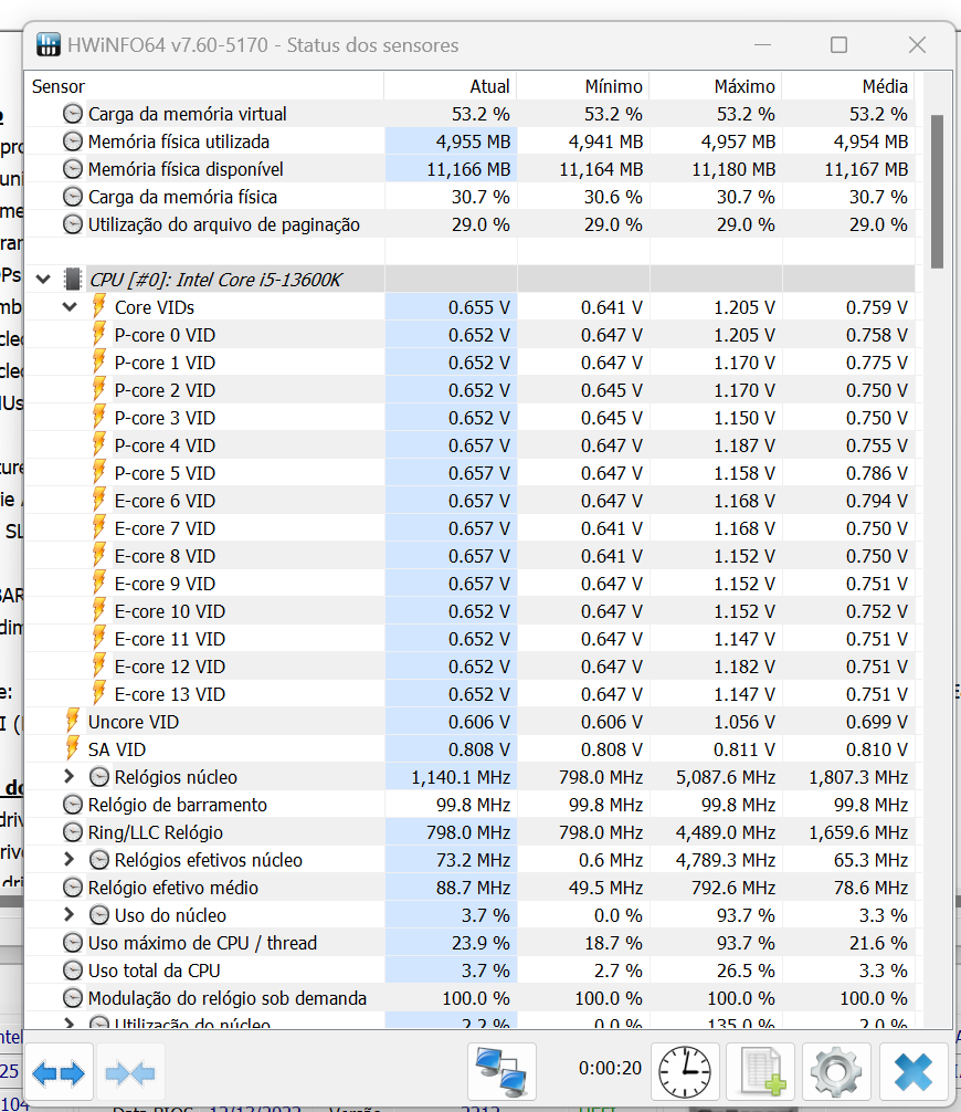

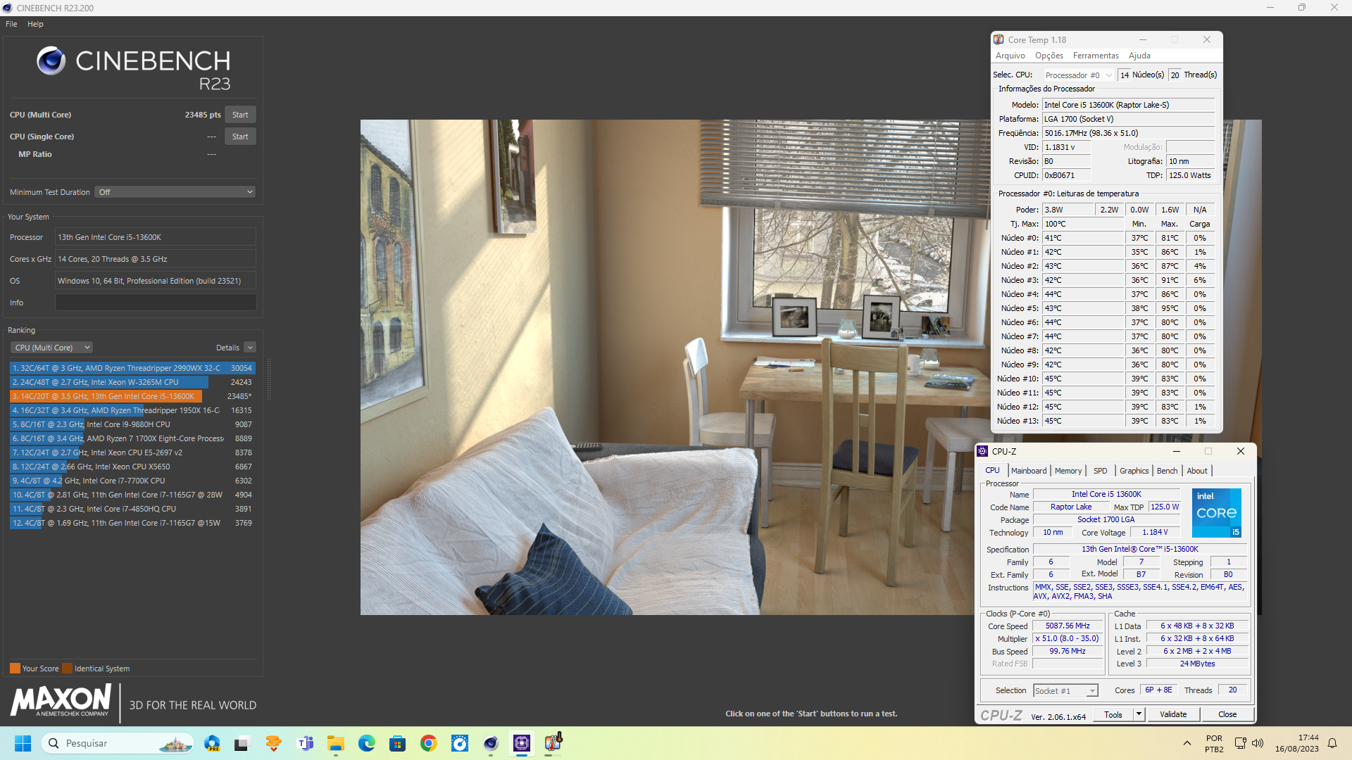

Boa tarde, senhores(a) 2 semanas atrás eu fiz um undervolt no meu processador i5 13600k por causa da temperatura do processador, so para quebrar um galho ate eu pegar um watercooler, e fazendo os testes de temperatura e estresse ficou bom pelos numeros, em 3 testes no cinebench ficou entre 20500/23000 de pontuação, e na temperatura não passou da casa dos 100 graus no estress, e tive um desempenho bom, pegando mais de 100 fps em jogos como battlefield 2042, mais de 70 em media no assassins creed origins, e mais de 75 media no need for speed unbound.

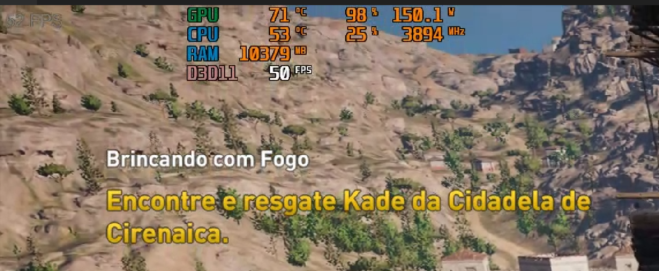

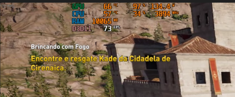

 Eu não acho que tenha nada a ver, mas antes de ontem eu tava utilizando meus 2 monitores, 1 full HD no HDMI, e o outro DVI-D (com conversor DVID-PARA VGA) perdi Vídeo no pc e fui ver o pino dvi-d da placa de Vídeo tava torto, e vou precisar desentortar com uma pinça, ai no momento so estou usando o full HD, porém depois que tirei a placa de Vídeo para ver o pino torto eu perdi muito desempenho, no assassins creed origins e need for speed unbound por exemplo, antes ficava em 2k (2560x1440) acima dos 70 fps fixo, e agora ambos não passam de 60 fps, e quando da um pico pra 70/80 cai rapidamente. eu ate formatei o pc do win 10 para o 11 pra ver se tinha melhoria
não sei muito bem qual é o erro, estou postando aqui para ver se vocês me ajudam a encontrar essas falhas,

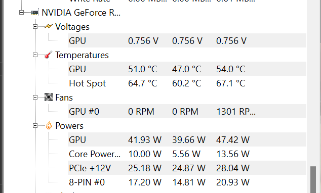

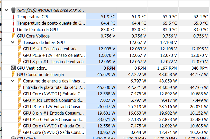

EM ANEXO VOU ANEXAR ALGUNS PRINTS DE TEMPERATURA E tensão DOS COMPONENTES e alguns testes que fiz em full HD e 2k

Qual cooler você usa nesse 13600k?
Pode dar mais uma apertada nesse undervolt porque está auto ainda essa temperatura.
Tente manter abaixo dos 90ºC.
Achei baixo o resultado do cinebench R23, fiz o mesmo teste sem overclock e deu mais de 23k.
Baixe o 3D Mark e faça o teste do Time Spy, aqui no teste do CPU deu 15 954 pontos e veja se você consegui o mesmo resultado.
Boa noite, o seu ta com undervolt também? vou fazer os testes aqui e te passo os resultados
  • 4 meses depois...
@Edvaldo J. Frederico boa noite amigo, desculpe a demora de meses do post, é que achei que o problema estava resolvido e parece que não, ai como não jogo muitos jogos pesados e fui testar alguns agora parece que estou com algum problema
você comentou do teste do 3d mark,e fiz um agora (vou anexar)
percebi algo estranho no desempenho quando fui jogar the last e farcry 6... eu tinha um pc com i7 3770k e essa RTX 2060s que tenho ate hj, nesse setup eu testei facry 6 e conseguir bons resultados no full HD na qualidade medio/ alto e ate ultra, pegava entra 50/65 fps.. testei o 6 nessa minha config bem melhor  agora e o jogo ta travando mt, com 40/50 de fps sem vsync ligado nem nada, no desempenho medio, baixo ou alto fica bem ruim, sendo que meu pc antigo rodava de boas e esse atual era pra rodar 100% melhor, não sei onde encontrar o problema.... image.png.743ab59b306dfad640c4bd63c86f195c.png
