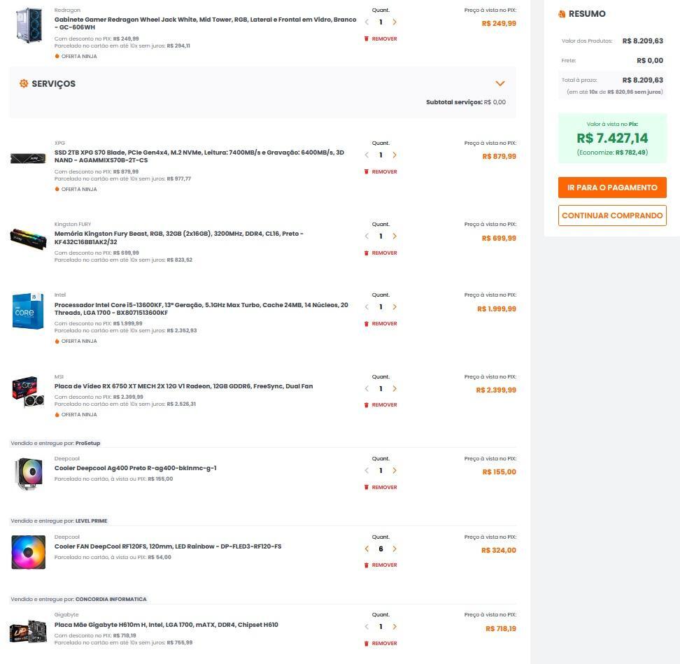

NO PISO DO ORÇAMENTO:
Eu imagino um  i5 13600kf + 32gb DDR4 (sim, as véia) com uma Rx 6750 XT (mas eu tenho medo de não durar 5 anos com decência em 1440p).

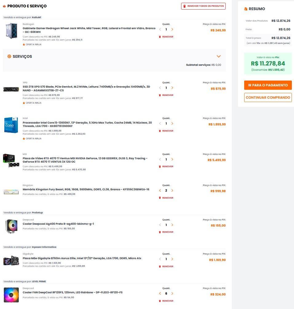

NO TETO DO ORÇAMENTO (com minha conta bancária chorando)
Eu imagino o mesmo i5 13600kf mas com DDR5 5600mhz cl36, e uma 4070ti.

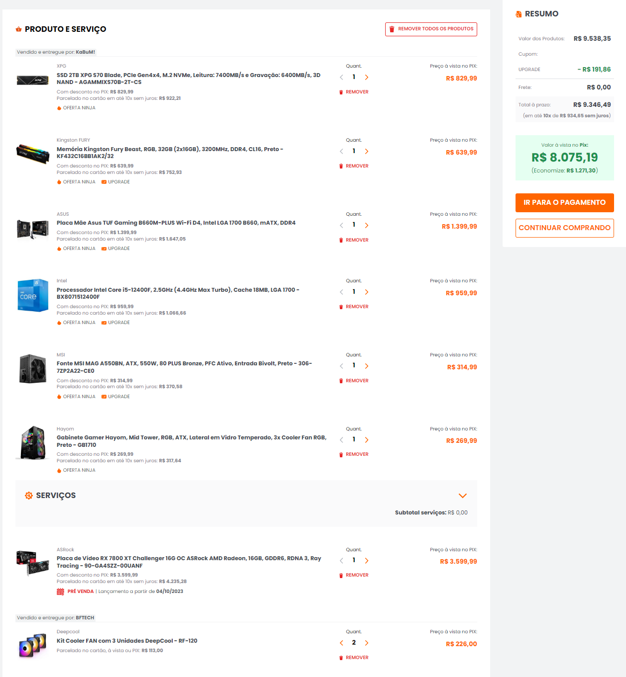

"Humilde mas com 7800XT" (18% mais caro que a versão anterior, mas imagino que com maior longevidade e mais desempenho em algum percentual desconhecido)
i5 12400f ..........................................................................R$ 950,00
placa-mãe ASUS TUF B660m..........................................R$ 1.400,00
Memória Kingston 2x16GB 3200mhz CL16................R$ 640,00
SSD 2TB XPG 7400mb/leitura.......................................R$ 900,00
VGA RX 7800 XT Challenger 16G OC ASRock..............R$ 3.600,00
PSU MSI 80+ Bronze 650W...........................................R$ 350,00
Gab. Montech 903.........................................................R$ 380,00
2x Fan PC Yes NIX 120MM.......................................... R$ 100,00
Total (sem frete).............................................................R$ 8.320,00

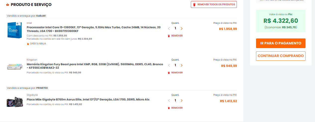

"Gold Sinker + DDR5" (19% mais caro que a "Humilde+7800XT, mas 41% mais caro que a Homeless edition, na expectativa/achismo de que o gasto extra "garanta" a longevidade almejada com a qualidade necessária)
i5 13600k (tá o mesmo preço que o "kf") ...................R$ 1.999,00
Cooler AG500 DeepCool................................................R$ 215,00
placa-mãe Gigabyte B760m Aorus Elite......................R$ 1.415,00
Memória Kingston 2x16GB, 5600MHz CL40...............R$ 950,00
Total (sem frete)...........................................................R$ 9.909,00

Em 14/09/2023 às 16:43, Jackson De Jesus Flores disse:
FAVOR ALTERAR O TÍTULO DO POST DE 11K PARA 8K (acredito que ajudará mais pessoas).
Segue abaixo a melhor coisa que  (eu acho) que consegui montar extraindo o máximo possível do orçamento, tentando projetar uma boa longevidade e desempenho em 1440p.
Proc. AMD Ryzen 7 5700x  (1.249)
Cooler DeepCool Ag.400 BK A-RGB (199)
placa-mãe MSI B550M Pro (750)
32gb (2x16) DDR4 3200mhz cl16 D35G (480)
SSD NV2 2TB Kingson 3500/2800 (580)
Fonte NZXT C Series semi-modular 650w (380)
VGA RX 7800 XT Challenger 16G OC ASRock (3600)
Gabinete Cougar Archon 2 Mesh (310)
3x Fan 120mm PCYES Nix (150)
Total: R$ 7.700,00
Pode fechar o tópico! Abraço a todos e obrigado.
