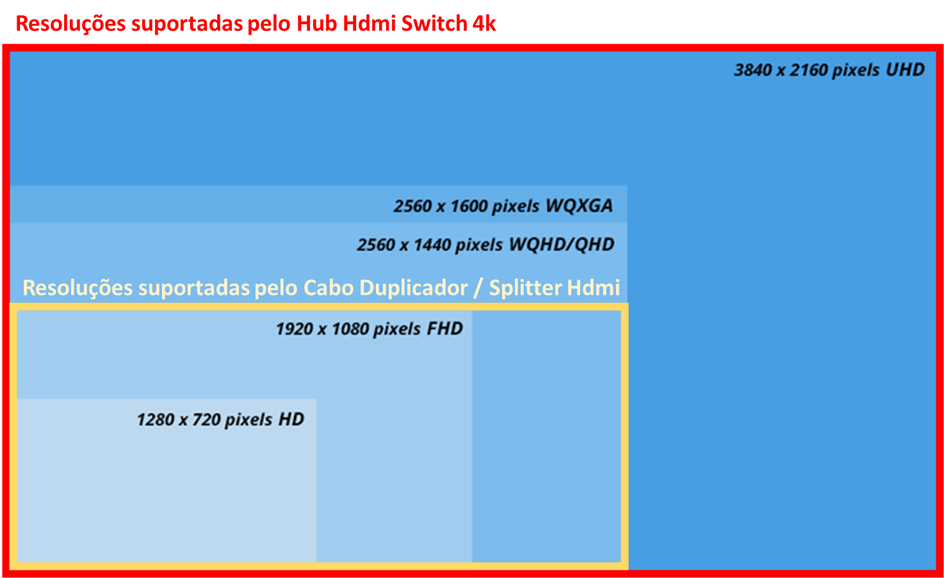

  • Cabo Duplicador / Splitter HDMI 1 Entrada 2 Saídas 1x2 (R$ 14,99): Sempre espelha a saída do seu computador das duas saídas; Resoluções que são transmitidas 720p (1280 x 720 pixels HD), 1080i e 1080p (1920 x 1080 pixels FHD).
  • Hub HDMI Switch 4k 1x2 2x1 Para Tv Computador Ps5 Xbox 360 (R$67,83): Apenas 1 saída fica com o sinal (monitor ou TV); Melhor qualidade de imagem; Resoluções que são transmitidas em até 4K (3840 x 2160 UHD).
