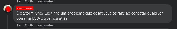

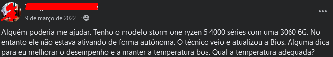

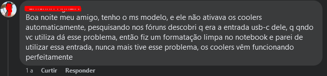

Depois do seu post encontrei outros amigos com problemas semelhantes(Vou deixar os prints pra quem está consultando posteriormente) Mais uma vez obrigado por ter postado e auxiliado a encontrar o problema, uma pena que não encontramos a resolução kkkkk
@Motrone infelizmente esse é um problema já conhecido da linha storm one. Eu já tinha ouvido falar e cai na asneira de duvidar, minha ventoinha apresentou problemas na hora. Tive que fazer uma desinstalação com aqueles programas específicos que apagam tudo do custom center e reinstalar (usei uma versão mais nova). Depois disso resolveu.
Por via das dúvidas, ESQUEÇA que seu notebook tem aquela porta usb-c lá atrás.
