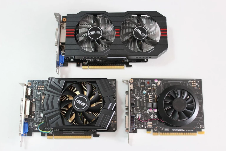

@gutopereira hmmmmmm, não sabia e não cheguei a olhar qual o tipo da entrada, mas caso seja isso, teria alguma solução ou não tem mt o que fazer?
Estas são as entradas que possui na minha placa de Vídeo. Estou pensando em comprar um HDMI e por no meu monitor principal e no secundário, eu utilizo a entrada que estou usando no principal agora, deu para entender?
Será que vai funcionar?

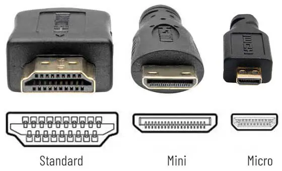

@Arthur Arnemann ta belee, e essa entrada da minha placa de Vídeo, ela seria HDMI ou MIni HDMI? Ao meus olhos de leigo eh HDMI normal, eu nem sabia que existia mini HDMI
Deve ser o HDMI normal.
O mini-HDMI parece com uma USB-C ou uma micro-USB, eu tenho aqui numa camera Canon
@Fiorinn JÁ que não tem sentido algum uma conexão HDMI tipo C, sendo que TODOS os monitores vem com padrão tipo A (aquela maior encontrada em qualquer TV). Para utilizar um cabo HDMI, serÁ necessÁrio um adaptador (que não acompanha a placa) ou um cabo específico para esse padrão menor.
@gutopereira Eu falei que não era HDMI normal... achei isso em uma análise da época dela.
Resumindo, o HDMI normal, não dará certo, vai precisar de um adaptador pra HDMI tipo C igual mencionado acima.
