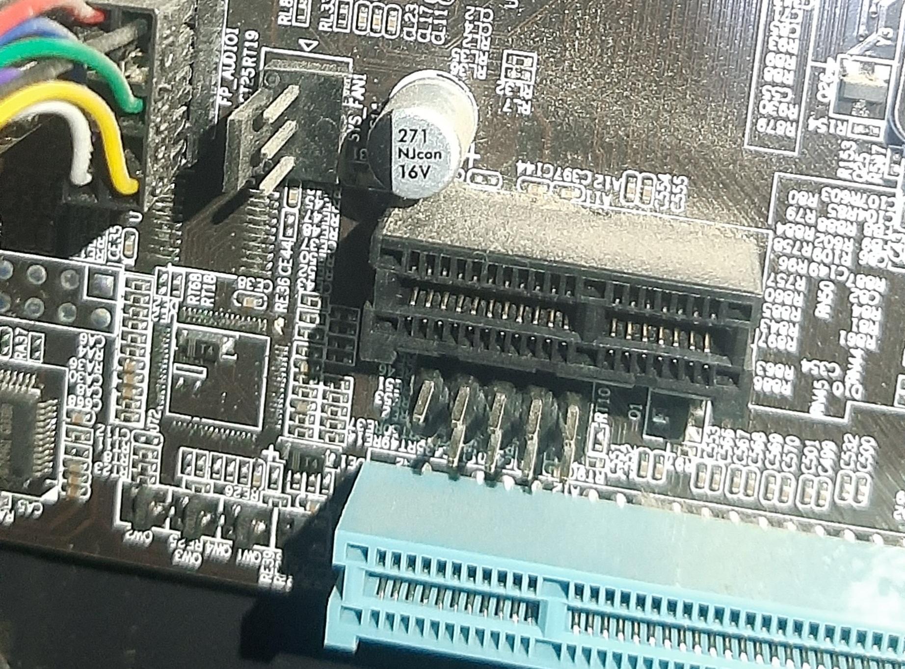

Olá galera,
Estou com uma fan aigo z12 https://a.aliexpress.com/_mLUK0B0
Minha placa-mãe (b75)não tem conector 3pin 5v, e nem conector de 4 pinos, eu acredito
A fan vem com 4 conectores, sendo eles 1 conector 3pin 5v macho e um fêmea, 1 conector de 4 pinos macho e um fêmea
Gostaria de saber se existe como conectar a fan na entrada de 3 pinos do sys fan1 da placa-mãe, caso não seja possível me informem como posso conectar por favor, segue foto das entradas e da placa:
Coloque o conector de 4 pinos fêmea na placa-mãe. O dente de plástico do conector garante que só vai entrar do jeito certo. A placa-mãe só tem 3 pinos, então um deles vai ficar sobrando, o que eu acho que é o controle de rotação da fan, ou seja, a fan vai trabalhar sempre a 100% de rotação.
Já o conector de 3 pinos da fan é o conector de iluminação, ele segue o padrão de 5v ARGB. Se a sua placa-mãe não tem essa entrada, então deixa solta mesmo, a única coisa é que os LEDs não irão acender.
26 minutos atrás, Victor Matheus A.O. disse:
sabe algum modo que possa ligar os leds?
Esse modelo de MB é muito antigo, nem existia controle de LED naquele tempo, talvez exista uma controladora á parte.
B75 tem variações, você deveria dizer o modelo ou a marca. Uma que eu ví no Ali tem duas saídas de 4 pinos, veja se é CPU_FAN ou Sys_FAN, se tiver ligue o FAN  lá
2 horas atrás, Victor Matheus A.O. disse:
.. algum modo que possa ligar os leds?
Comprando uma controladora ARGB (5v), sugiro a
CoolMoon - R$ 114,00
Tem entradas para:
  •  8 conectores de ventoinhas 3 ou 4 pinos (PWM)
  • 10 conectores de cabo de LED ARGB (5v).
Assim quando decidir comprar mais fans já tem conexões disponíveis. Com ela você controla os LEDs pelo controle removo IR e/ou pelo botão Reset ou LED do gabinete.
Cuidado que tem várias controladoras mais baratas, mas que são com conectores de 6 pinos - PWM e ARGB junto, dificilmente vai encontrar fan com este cabo.
