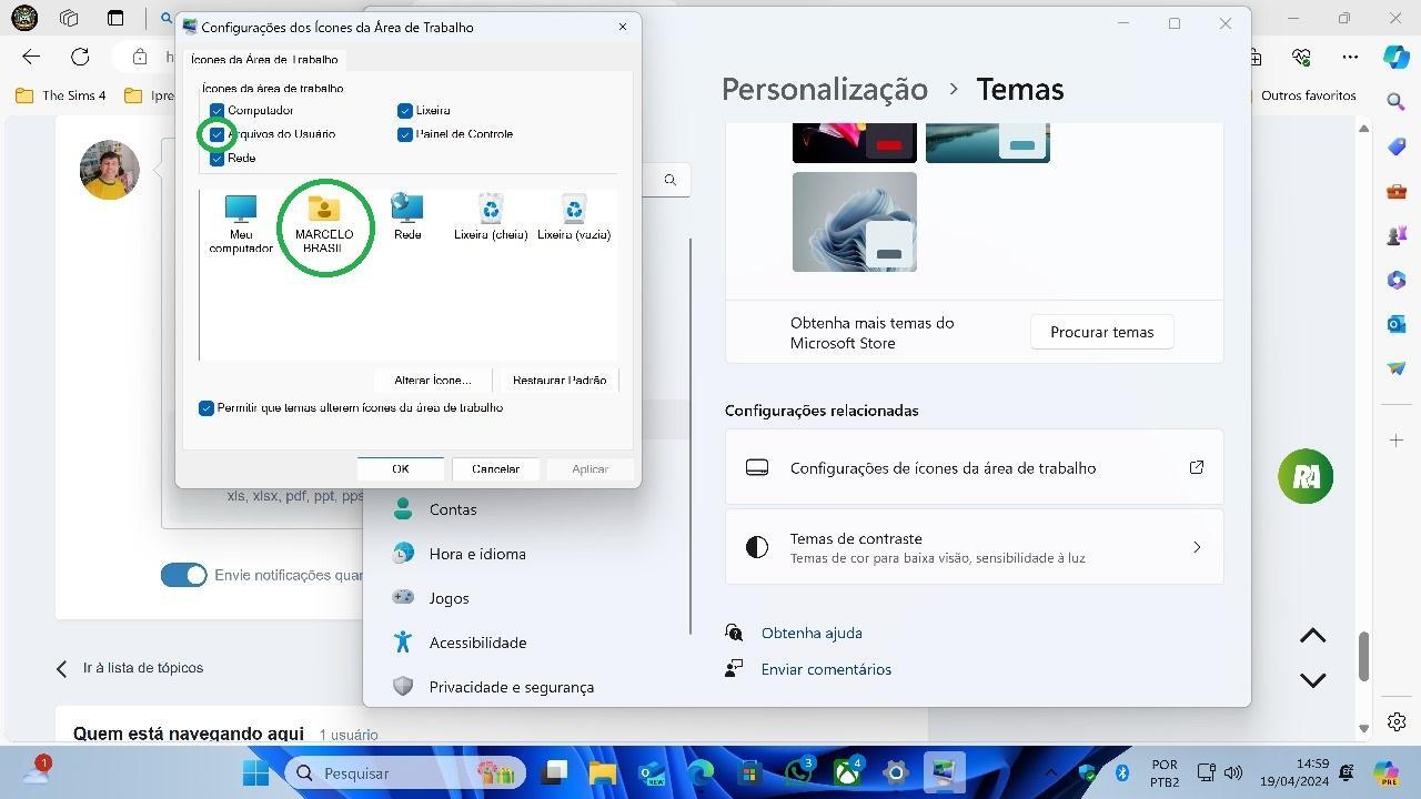

Galera eu conseguir fazer voltar o normal fazendo o seguinte: Criei um atalho da pasta e depois excluir a que estava pequena e depois fui lá em personalização, temas, em configurações relacionadas, configurações de ícones da área de trabalho e ativei a caixinha de usuários
