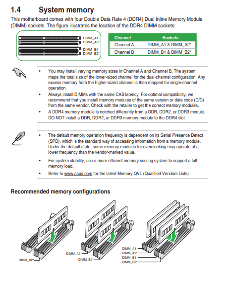

@bezn , olá
com base no manual do fabricante - do modelo informado. E veja as memórias são compatível com placa-mãe.
Dúvidas:
  • 16gb Ram Cuso - é uma memória do aliexpress de marca chinesa? Se for grande possibilidade ser o problema. De suporte/compatibilidade já que esses modelos há uma chance de não funcionar direito.
Sugestão:
  • Teste a memória utilizando somente um pente de memória para ver se estabiliza. E faz de novo com outro pente e veja se apresenta defeito.
  • Remover qualquer modificação de BIOS sobre função das memórias, deixar por padrão de fábrica para ver se apresenta defeito ou estabiliza o pc . (remover XMP e outros ajustes).
