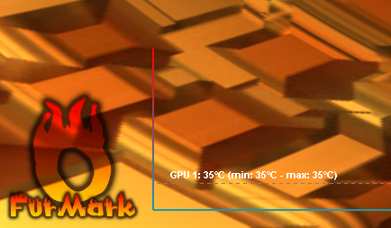

Só deixou minha desconfiança muito maior na fonte, ela não tem nem se quer o selo 80 plus bronze, para tirar conclusões totais tente usar o esse APP e faça um teste de estress, se o computado desligar sera a fonte o problema
essa é a interface do aplicativo, selecione a resolução do seu monitor e marque a caixinha FullScreen se quiser colocar Anti-aliasing também pode, depois click em GPU Stress test e deixe rodando um tempo, fique de olho na temperatura da placa também, e diga aqui mesmo se ele desligar ate temperatura aparecera no canto inferior esquerdo como esta na foto

Assim que cliquei em GPU stress test, o pc desligou!
5 minutos atrás, predopredão disse:
Então é realmente sua fonte o problema, 100% de carga da placa de vídeo sua fonte não da conta
