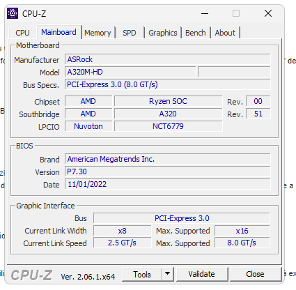

Baixe o programa CPUZ, vá na aba "mainboard" e tire uma print, para vermos a versão em que está sua BIOS.
A Placa suporta sim o processador que comprou, com tanto que esteja com a BIOS atualizada.

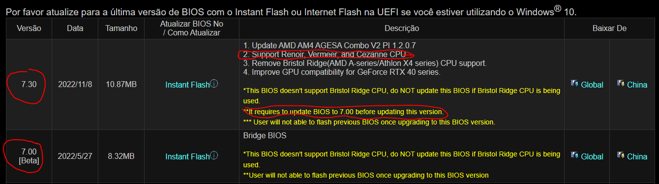

A imagem abaixo é da lista de download de BIOS para sua placa-mãe.
Para utilizar o processador que comprou você precisa simplesmente atualizar a BIOS para a versão 7.30.
Veja a descrição da BIOS 7.30, as letras em branco onde circulei. Ali diz que essa BIOS dá suporte para Renoir, Vermeer e Cezanne, que são nomes de famílias de processadores Ryzen.
O Ryzen 5 4500 pertence à Renoir.
Agora veja as letras em amarelo que marquei. Ali diz que antes de atualizar para a BIOS 7.30 é necessário primeiro atualizar para a BIOS 7.00.
Aqui tem a lista de downloads de BIOS da sua placa-mãe LINK
Você simplesmente deve atualizar primeiro para a 7.00 e depois para a 7.30. Só isso.
