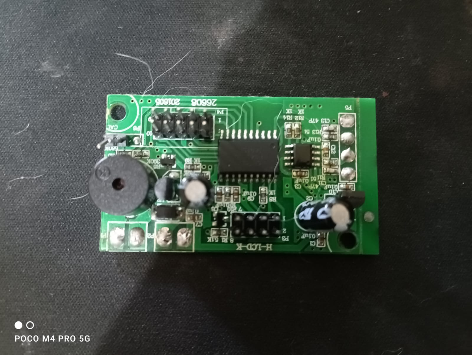

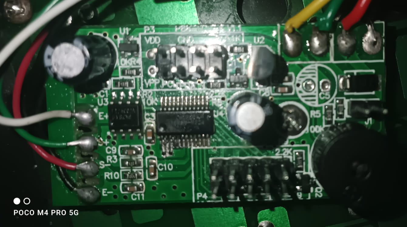

fazer a mesma ligação na outra placa
Esse é o ponto chave. Confira e re-confira ponto a ponto... literalmente: meça com multímetro na escala beep P2,P3,P4,P5 a quais pontos do circuito/pinos do ci eles vão. Confira se idênticos - ajuste se necessário. Percebo identificação 1-2 numa foto e na outra não.  Uma inversão ou ligação errada - principalmente vcc e gnd - que você tenha feito e ligado pode ter pifado algo.
Por fim, o defeito pode não ser nesta placa e sim no display p.ex.
