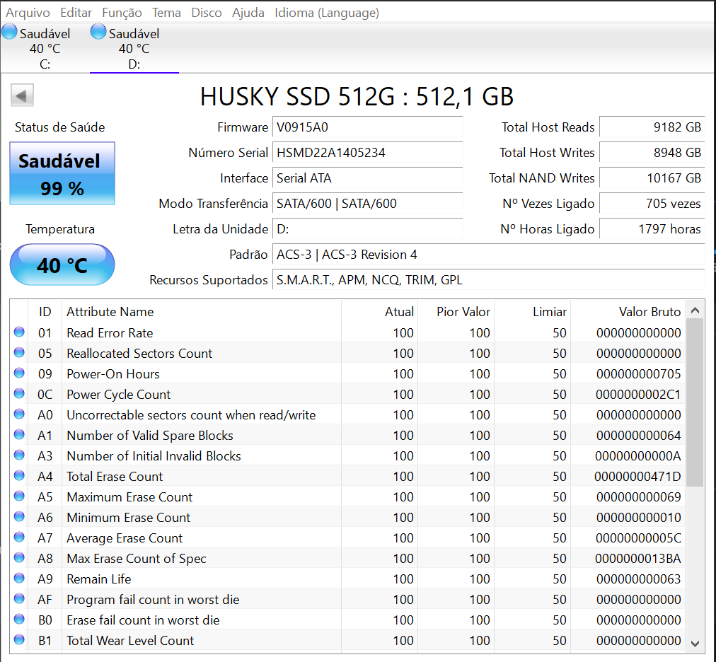

Mas por precaução, baixe o CrystalDiskInfo e mande o resultado.
Pronto, aqui está o resultado.
v0.567a
Drive: 1(ATA)
OS: 10.0 build 19045
Model: HUSKY SSD 512G
Fw   : V0915A0
Size : 488386 MB [512.1 GB]
From smart : [SMI2259XT] [V0915A0 00] [N3800]
Controller : SM2259XA bufferless
FlashID: 0x89,0xd3,0xac,0x32,0xc6,0x0,0x0,0x0 - Intel 144L QLC 1024Gb/CE 1024Gb/die
Channel: 2
CE     : 2
TotDie : 4
Plane  : 4
Die/Ce : 1
Ch map : 0x03
CE map : 0x03
Inter. : 2
First Fblock  :    2
Total Fblock  :  258
Total Hblock  : 7632
Fblock Per Ce :  258
Fblock Per Die:  258
Original Spare Block Count :    20
Vendor Marked Bad Block    :     0
Bad Block From Pretest     :    10
@Detetive Virtual de SSDs o meu SSD e desse mesmo modelo, ja acionei a garantia e falaram que tinha nada de errado, quando formatei e estava vazio ele batia os 500mb de boa mas quando passa dos 10% ele ja começa a ficar ruim, fica travando e abrindo os app muito lento, o teste no crystal disk ele da muito abaixo do esperado, até meu HD que está em estado de alerta passa dos 200mb. sabe o que pode ser?
