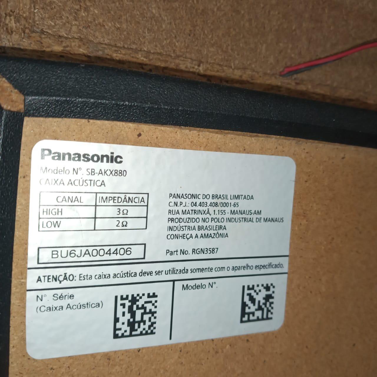

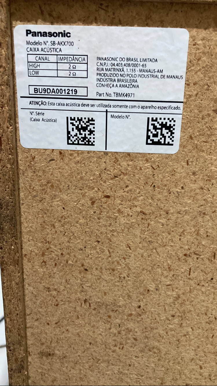

olá clube, estou numa dúvida que talvez vocês possam me tirar. tenho um aparelho de som da panasonic do modelo sa-akx700 de 1800 rms de potência e com duas caixas de som high 2 Ω e low 2 Ω e estou querendo adquirir um par de caixas do modelo sa-akx880 da panasonic também com impedância de high 3 Ω e low 2 Ω
gostaria de saber se posso usar esta caixa do outro modelo no meu akx700. ambas as caixas são da mesma marca mas a única diferença é essa impedância high 3 Ω na caixa de som do modelo akx880. agradeço muitíssimo!
@Valber Almeida Mas porque voce faria esse downgrade no som? as caixas originais estragaram? pois se ligar caixas com impedância mais alta perdera potencia, o som funcionaria, mas simplesmente não entregara a mesma potencia que as caixas originais de 2 ohms entregam, seria 50% a menos de potencia nos agudos, na prática, a percepção seria de um som com um pouco menos de agudos e medios.

obrigado por responder e sim, uma das caixas está danificada, defasada. vi a oportunidade de adquirir este par de caixas com meu tio do modelo akx880 mas logo notei a diferença, high de 3 Ω
a pergunta que fica é se a potência dos graves mudaria também? pela sua resposta até posso usar as caixas mas tem um porém, algum cuidado? os agudos dele são bem nítidos e bastante, sei lá, brilhantes… com a caixa original de 2 Ω low e high

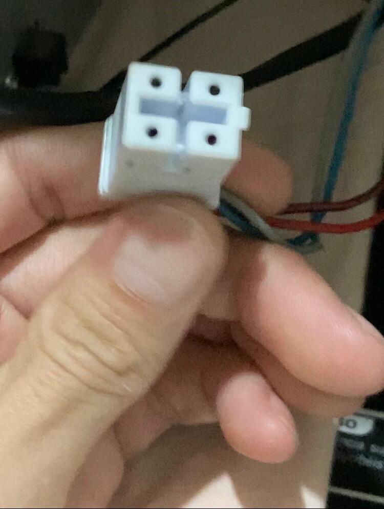

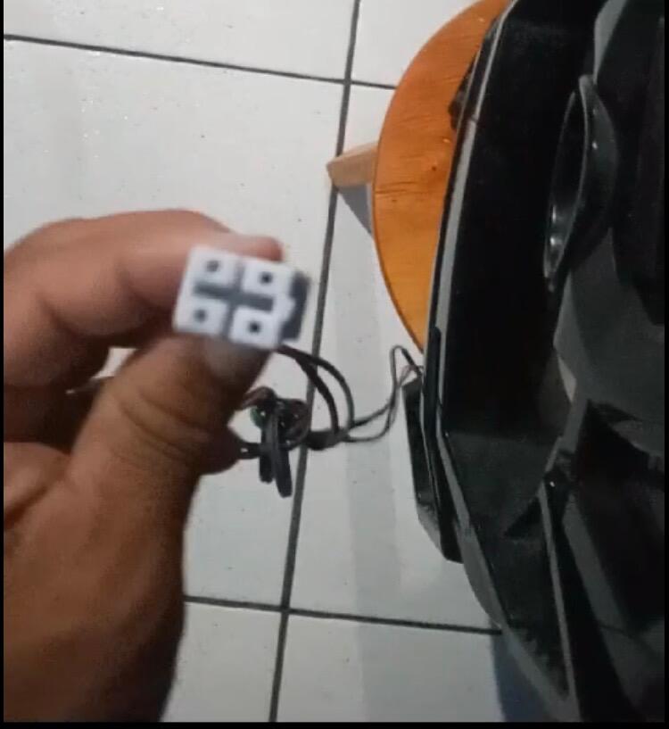

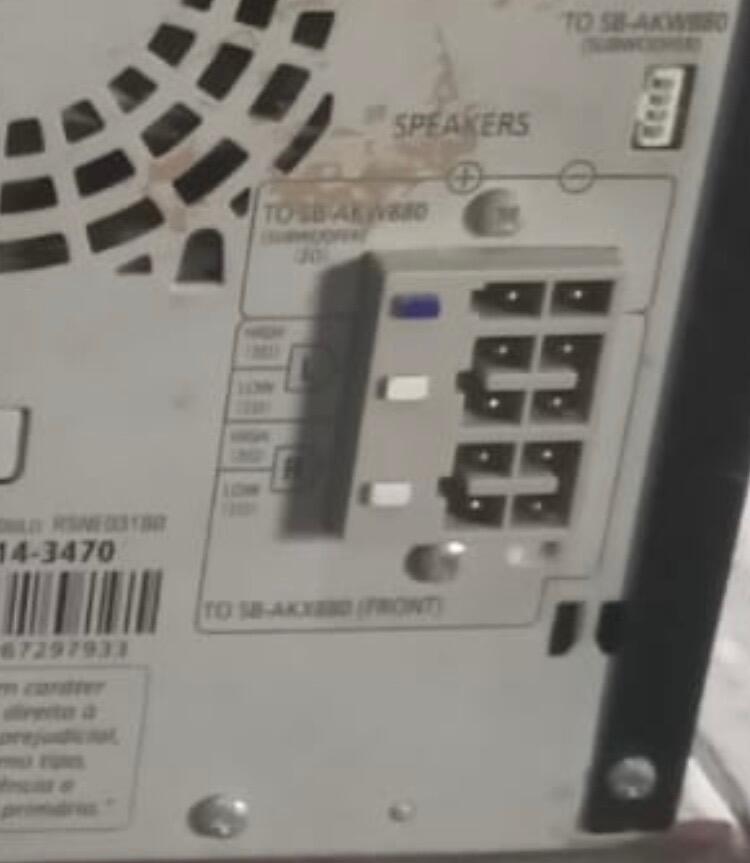

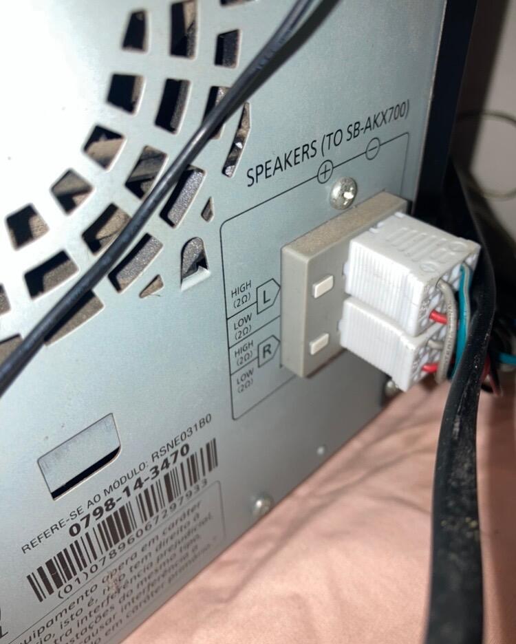

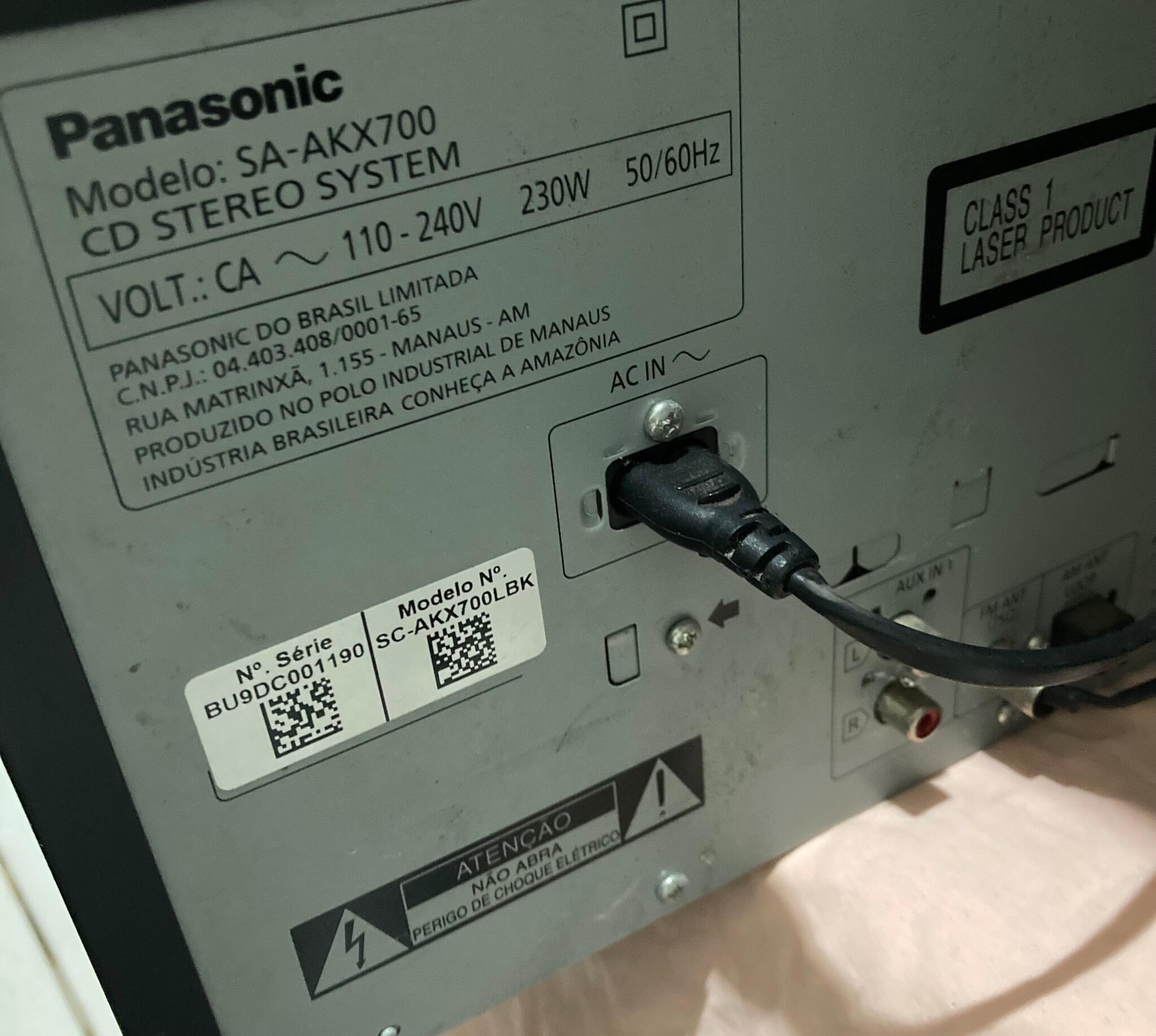

creio eu que seja isso aí mesmo que você falou mas sinceramente, só você mesmo pra dar essa força e sanar essa dúvida. segue umas fotos dos conectores de ambos os modelos
@Valber Almeida Imagino que a foto de cima é do AKX700 e a debaixo do AKX880 ne? a diferença basica entre os dois é a presença do sub woofer no AK880, mas aparenta ter a mesma pinagem nos conectores, mesma posição para o positivo e negativo e para as vias de high e low,  acho que não deve ter problemas ligar a caixa do AK880 no AKX700
1 hora atrás, F4b10 disse:
sim, exato! e muito obrigado por responder. amanhã ire testar as caixas e vê no que vai dar 🙂
