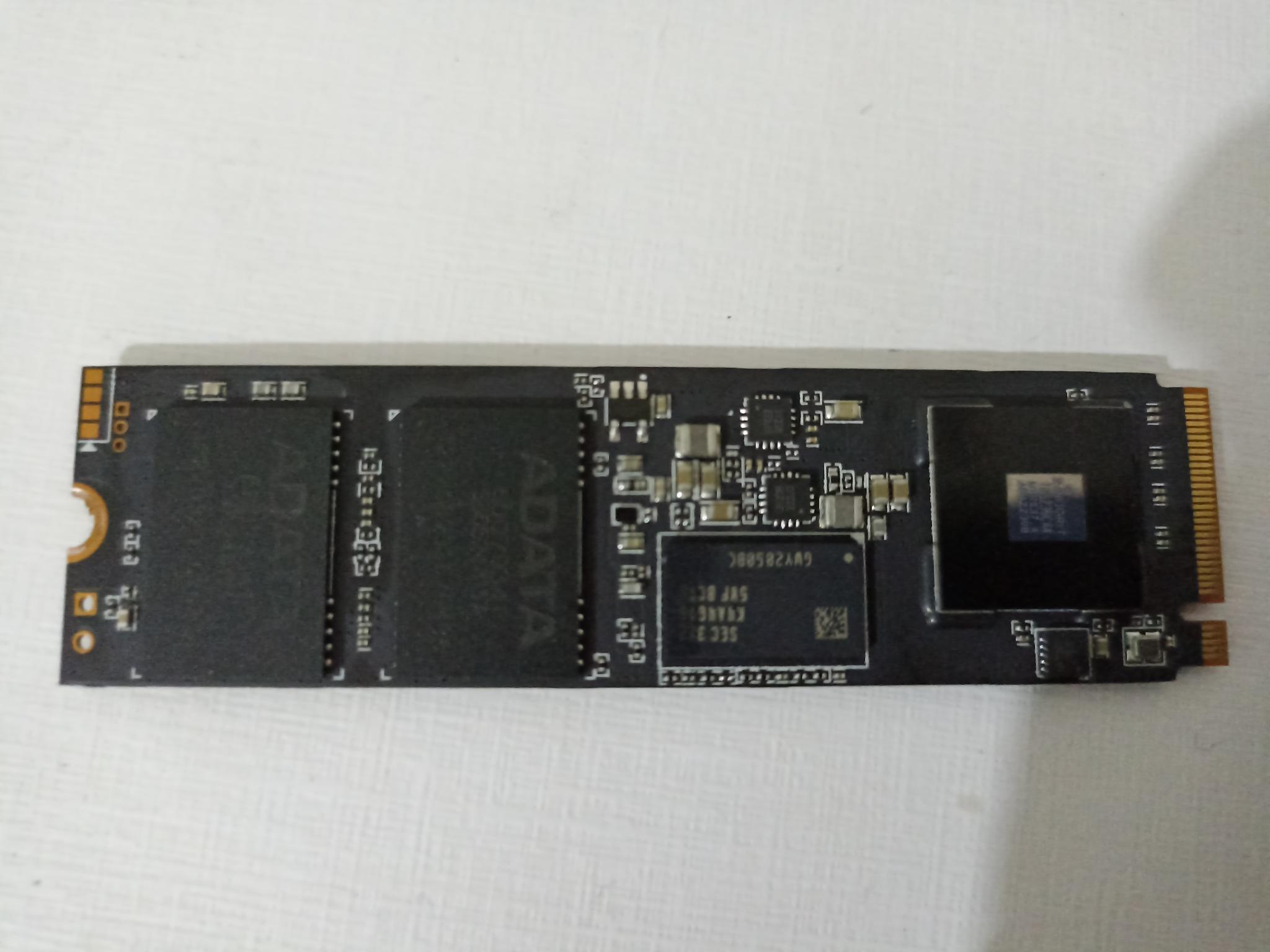

@Felipovisk22 Faça como fiz no artigo, se possível remova o dissipador do SSD e mostr uma foto do PCB inteiro dele para que possamos identificar os pinos do SAFE/ROM Mode
Aqui está a foto do SSD. Se possível, você poderia explicar de maneira mais leiga o processo? Ficaria agradecido.
@Felipovisk22 Basicamente faça o seguinte você vai precisar de um adaptador NVMe para uSB, até da pra fazer direto no M.2 mas fica difícil dependendo do seu computador para ter acesso.
Você precisa pegar uma pinça e conectar nestes 2 terminais fechando um curto, e depois instalar o SSD no Slot ou na enclosure USB, e logo após isso deve ligar o computador ou apenas coenctar a enclosure no PC, quando acontecer isso o SSD vai aparecer no gerenciador de discos como Não alocado e mostrando geralmente 1GB ou 2.1GB, isso simboliza que está em ROM mode, depois basta desligar o PC ou desconectar a enclosure e depois remover a pinça. Quando fizer isso ligue o PC novamente e veja se ele é reconhecido

Então tenho q colocar cada uma das artes da pinça nesses buracos e conectar ao Pc e ver se ele é reconhecido, depois desliga-lo e retirar a pinça e ver se funciona?
