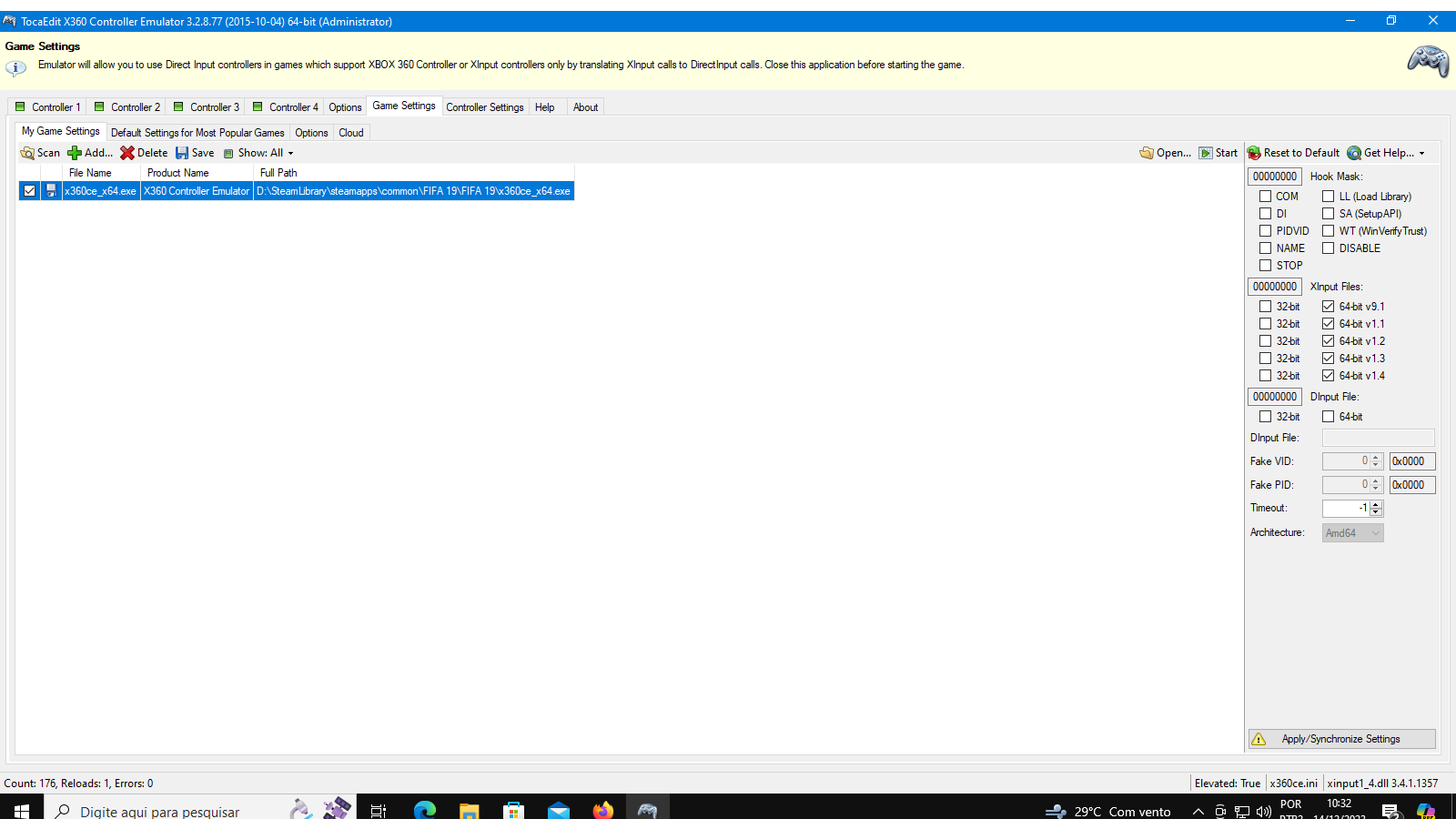

Pessoal Obrigado por tudo @RonDixon e @Pepse para tentar me ajudarem, a soluções de vocês não funcionaram, mas ao ver algumas analises do x360cex64 encontrei a solução para o erro:(não fechem o tópico isso pode ajudar pessoas)
testado no fifa 19
Instale o x360ce 64 bits https://www.x360ce.com/
extraia numa pasta compactada.
mova o x360cex64 para a pasta raiz do jogo
execute como administrador
configure seus controles e crie a xinput, depois, feche o x360cex64
dentro da pasta do jogo, renomei  o arquivo "xinput 1_3" por "xinput 1_4" para apresentar funcionalidade em todos os botões
execute-o novamente
agora direcione até "game settings"
e ative todas as xinput files 64 bit, clique em save
feche o x360cex64
(testado apenas no x360ce 64bits)
Aproveite!!
