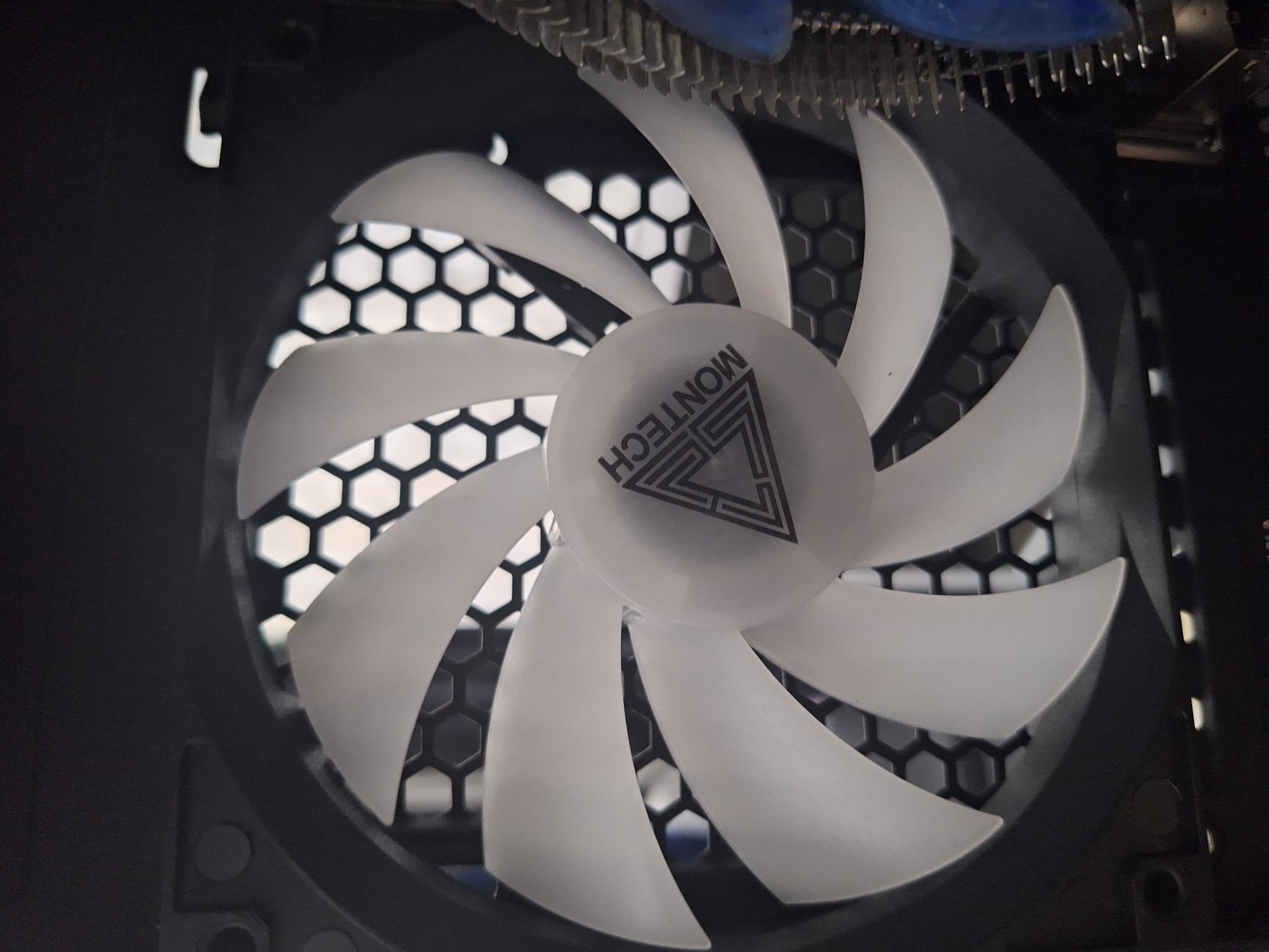

Como saber se as fans estão instaladas do lado certo?
Ir à solução Resolvido por Elder Nauvirth,
  • Administrador
@raelsz Pelas fotos não dá para ter certeza de qual painel as ventoinhas foram instaladas. Supondo que foram instaladas no painel superior, elas devem ser configuradas no modo de exaustão, isto é, puxando ar de dentro do gabinete para fora dele.
Caso não seja o painel superior, por favor, informe em qual painel elas foram instaladas (frontal, inferior, traseiro etc)
@raelsz Nos fans, na lateral deles, é para ter duas setas, uma indica o lado de rotação, e a outra indica para onde vai o fluxo de ar.
Se você conseguir olhar, também consegue descobrir.
A posição correta é os fans da frente jogando ar para dentro, os do topo e traseiro tirando ar de dentro para fora.
Com base nas imagens, a primeira foto mostra a parte da frente do gabinete, instalado corretamente.
A segunda foto é a parte de cima, também está correto.
E a ultima imagem é a parte traseira, também correto.
Contudo, recomendo verificar isso das setas, para ter 100% de certeza sobre para onde está sendo jogado o ar.
