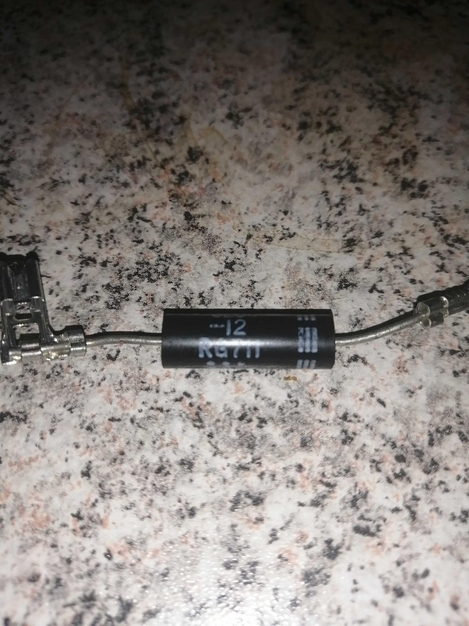

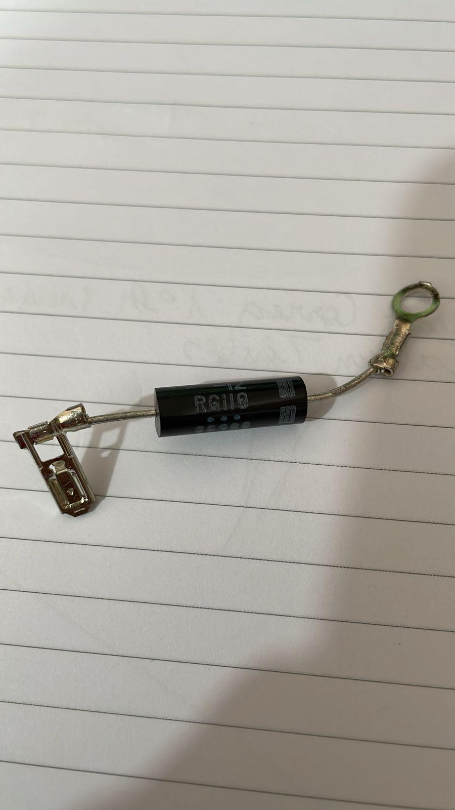

Troquei o magnetron do meu microondas. Depois disso esquentou apenas uma vez e parou de novo. Testei o diodo e está deixando passar pelos 2 lados. O meu é Electrolux (MEO44, 220V monofásico). Tem uma autorizada Brastemp aqui e eles tem o modelo CL01-12 RG110 que, segundo um datasheet que encontrei, tem corrente Ifsm de 30. O meu é CL04-12 RG711 Ifsm 40. É a única diferença entre eles. De resto é tudo igual (tamanho, conexão e tensão).
Perguntas:
1) O que é essa corrente Ifsm?
2) Essa diferença é significativa nessa função de alta potência?
3) Para uso interminte de 3 minutos, com intervalo de meia hora, 2 a 4 vezes por dia, terá uma sobre vida aceitável, até eu conseguir o correto?
4) Na internet, os valores oscilam de R$ 8,00 a R$ 55,00 (loja oficial Brastemp). Na assistência aqui custa R$ 20,00. A média do ML é R$ 15,00. Para eu, vale o risco, mesmo que dure pouco, contanto que não seja muito pouco e não danifique o capacitor (que já foi trocado a alguns meses) e o magnetron novo.

@Mega Blaster Esse Ifsm é o pico de corrente que o diodo aguenta por meio ciclo de onda de 50Hz, esse valor é relevante no projeto pra garantir que o diodo vai aguentar o pico de corrente causado pela carga dos capacitores, via regra usar um diodo com Ifsm maior não tem problema, ele trabalharia ate com mais folga, mas usar um diodo mais fraco poderia fazer ele estragar rápido.
Além desse paramento o diodo CL4-12 aguenta 450mA de corrente direta contra 350mA do CL01-12, novamente um diodo mais forte trabalha com mais folga, logo não deve ter problema
Por outro lado quando um diodo desses entra em curto, o capacitor pode ser exposto a corrente alternada, o que detona o eletrolítico, pode ser uma boa testar ele por curto ou redução na capacitância
