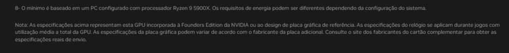

Essa recomendação de fonte 650w/750w já inclui o resto do KIT com uma margem de segurança.
O TDP de uma RTX 4070 (Desktop) é de 200w e a fonte recomendada pela Nvidia é de 650w para todo o KIT.
https://www.nvidia.com/pt-br/GeForce/graphics-cards/40-series/RTX-4070-4070ti/
