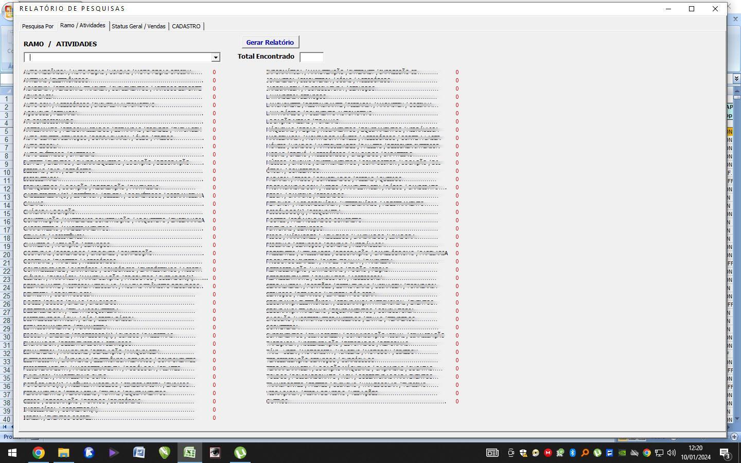

Fiz todos ajustes no código pra colocar dentro da MultiPage2 no "Initialize" e de maneira alguma consegui fazer exibir Dados na Page2. O código até tá funcionando  quando abro o Form mas os dados só aparecem no Form principal e não na Page2.
Vejae q arrastei um pouco a margem esquerda e os daods estão lá mas atrás da Page2 tdeu!

Os dados são acrescentados na ordem que estão na planilha, então é só ordenar a tabela antes de abrir o formulário.
No Multipage tem a propriedade Pages, o índice do primeiro é zero. Para adicionar no segundo fica assim,
Me.MultiPage2.Pages(1).Controls.Add("Forms.Label.1", , True)
