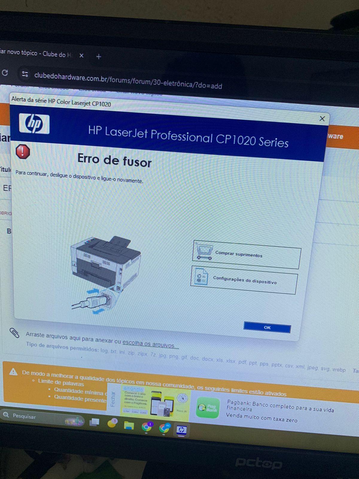

Erro de fusor com um fusor novo

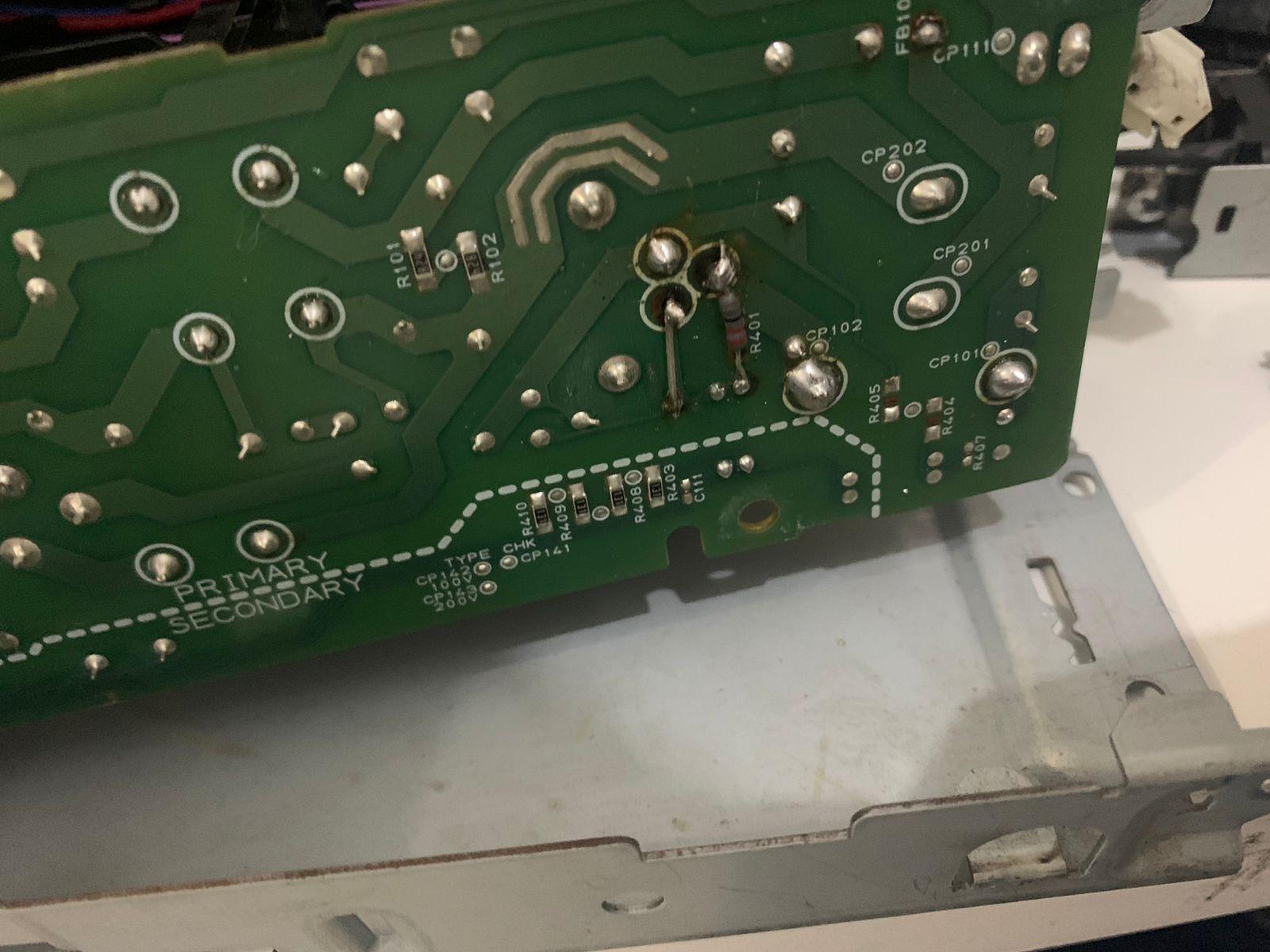

14 horas atrás, galegodoti disse:
estou achando eu é placa
Não necessariamente. Pesquisando a procura de relatos semelhantes, o que retorna de sugestões são:
- Problemas na fonte, alimentação (tensões fora da faixa ou errada), cabo USB, falha de drivers e falhas de comunicação.
As sugestoes de solução vão desde hard reset até limpezas de cache e desinstalações e reintalações de drivers e controladores. Teste todas as opções. Troque cabo e siga as sugestões. Veja uma dica da comunidade HP.
https://h30487.www3.hp.com/t5/Dicas-dos-Experts-para-Impressoras/Dica-Impressora-exibe-mensagem-de-estado-de-erro/td-p/791171
  • BCP alterou o título para Erro de fusor com um fusor novo
  • Coordenador

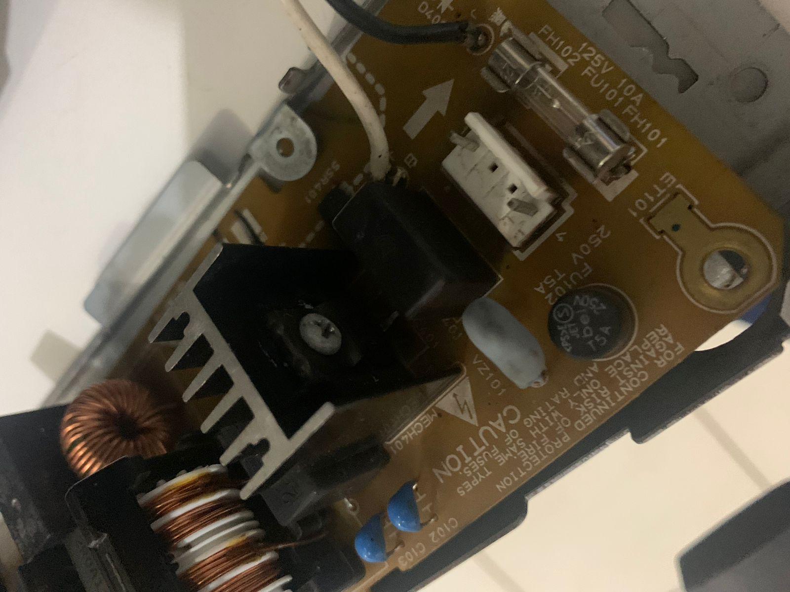

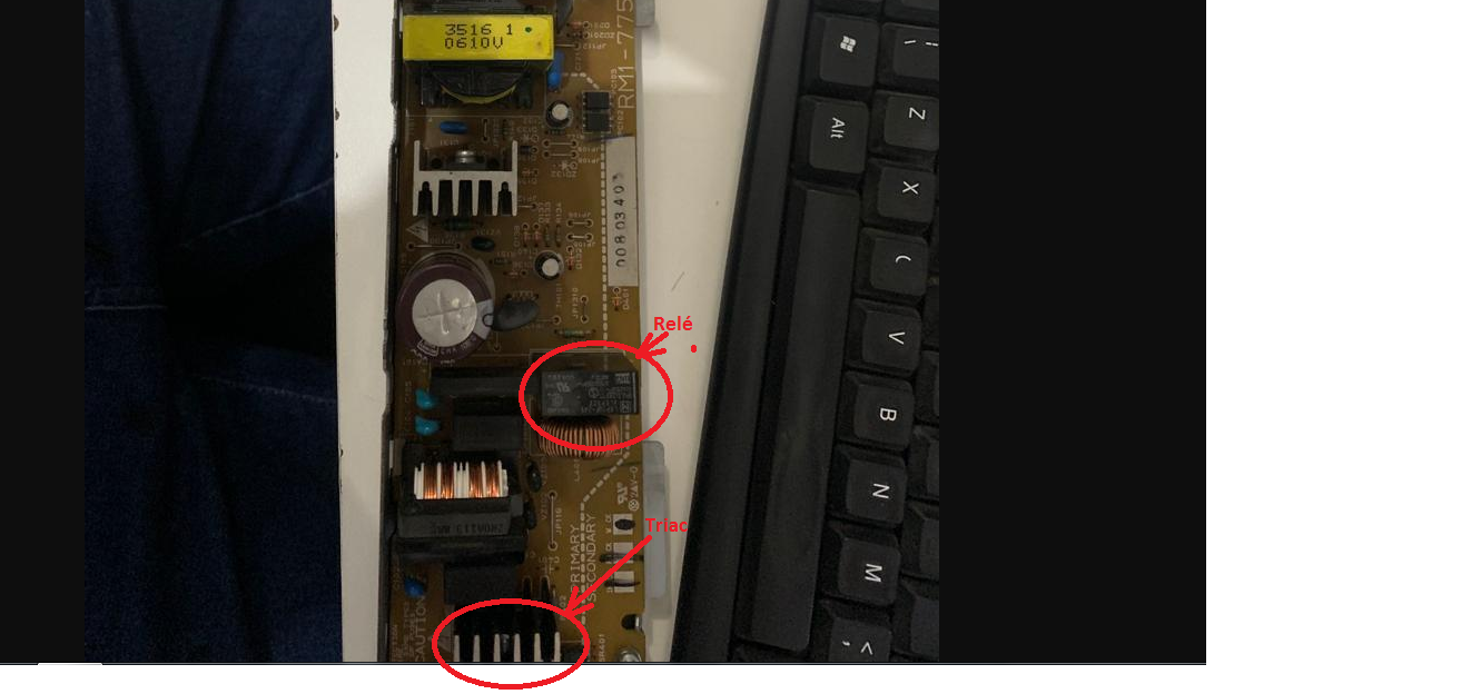

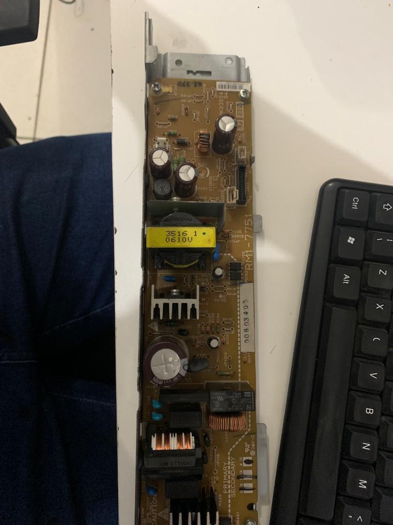

Sim, porém é feito com  os componentes fora da placa, teste primeiro o relé, e depois o Triac.
Abaixo tem um vídeo que ilustra bem o teste do triac.
Lembrando que nesse caso ai o Triac é isolado do dissipador.
O relé é mais simples de testar basta alimentar a bobina dele e testar se os contatos estão fechando bem. (Teste o relé fora da placa).
